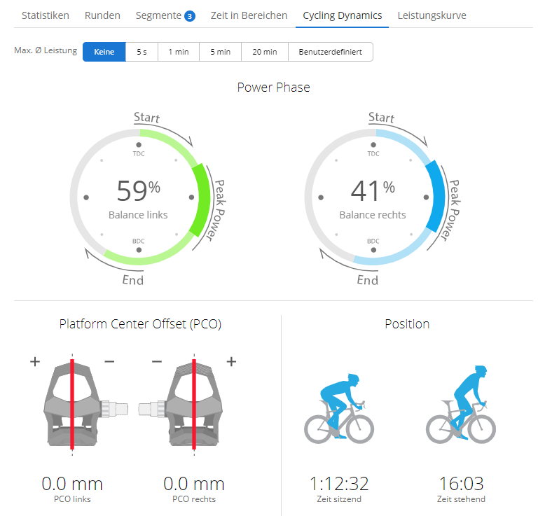

Moin allerseits,
mittlerweile gibt es ja bei den Faveros auch die Cycling Dynamics Daten.
Ich betreibe die Faveros an einem Garmin Edge 1000 und bekommen nur sporadisch in Garmin Connect bei der Auswertung die Daten angezeigt. Eigentlich sollen die Daten ja erst mit dem 1030 ausgewertet werden, aber warum bekomme ich ab und zu auch mit dem 1000er die Werte in Connect angezeigt?
Genau, da steht “Vector“. Das offene cycling dynamics Protokoll das von Assioma, 1030 und so weiter unterstützt wird ist vom ursprünglichen der Vectors aber klar abgegrenzt.
Es gibt aber immer wieder mal Berichte dass Leute Daten auf einen Edge 1000 gesehen haben. 90% dieser Berichte halte ich für Leute die die Cyclingdynamics-Seite im Edge geöffnet haben und einfach nicht merken dass sie dort lediglich die normalen Werte Watt, l/r, Smoothness und Efficiency sehen, aber es gibt manchmal auch Berichte die echt wirken. Eine Erklärung könnte sein dass mit einem Softwareupdate versehentlich Code für das neue, offene Protokoll mit in den 1000er gerutscht ist, aber dort im Regelfall nicht funktioniert.

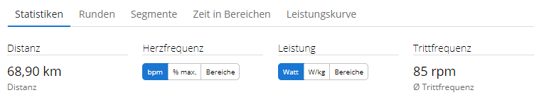

Sporadisch tauchen die Daten auf (siehe Anhang), ist aber sehr selten.
28.05. Daten (Screenshot)
30.05. keine Daten (Screenshot)
31.05. keine Daten

Dann wird's wohl wirklich so ein Stück “Phantomcode“ sein dass unbeabsichtigt in einem der letzten Updates gelandet ist und aus versehen manchmal funktioniert. Ich glaube nicht dass man das irgendwie provozieren kann.
