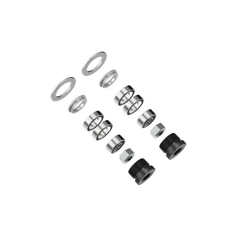

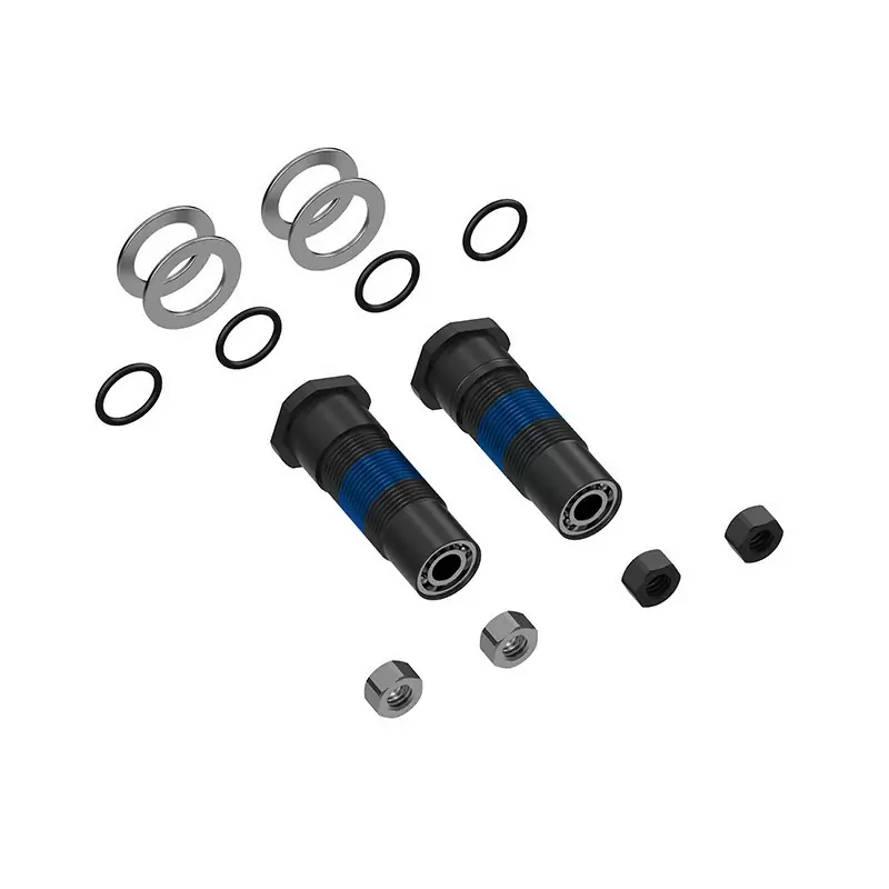

Hambini arbeitet sich an der alten Shi Version mit Pod ab, dort ist eben das strittige Gleitlager innen.
Die "normalen" Assioma haben dort ein Kugellager (insgesamt 3) - es sollten also keine Probleme mit Spiel und vorzeitigem Verschleiß auftreten.
Sieht man gut, wenn man sich die Lagerkits anschaut:
Shi Version
vs.
Standard
Also Hambini hat da schon einen Punkt, nur betrifft es eben nicht die Assioma insgesamt. Anekdotisch darf ich berichten dass ich die Keo Variante in Single und Duo inzwischen mehrjährig fahre, völlig ohne Probleme.
Wie das Lager bei den neuen Shimano ohne Pod gelöst ist, keine Ahnung :)
