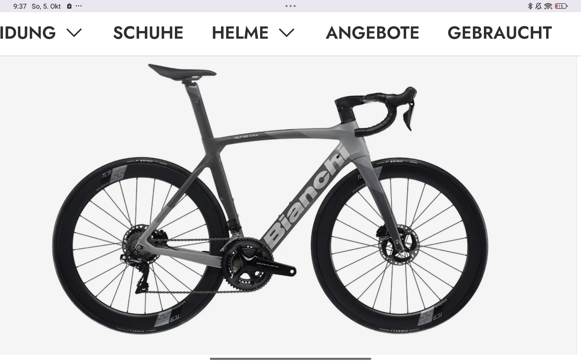

Hast Du aktuell eigentlich schon alle vorhandenen Spacer unter den Vorbau gepackt, oder sind noch welche über dem Vorbau vorhanden?
Das ist ein ganz anderes Modell. Der Eröffnungspost handelt vom neuen Oltre Pro. Der Kantenkrücke mit Startrampenlenker.
