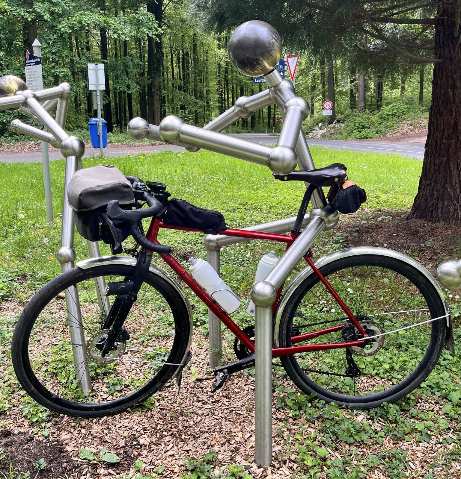

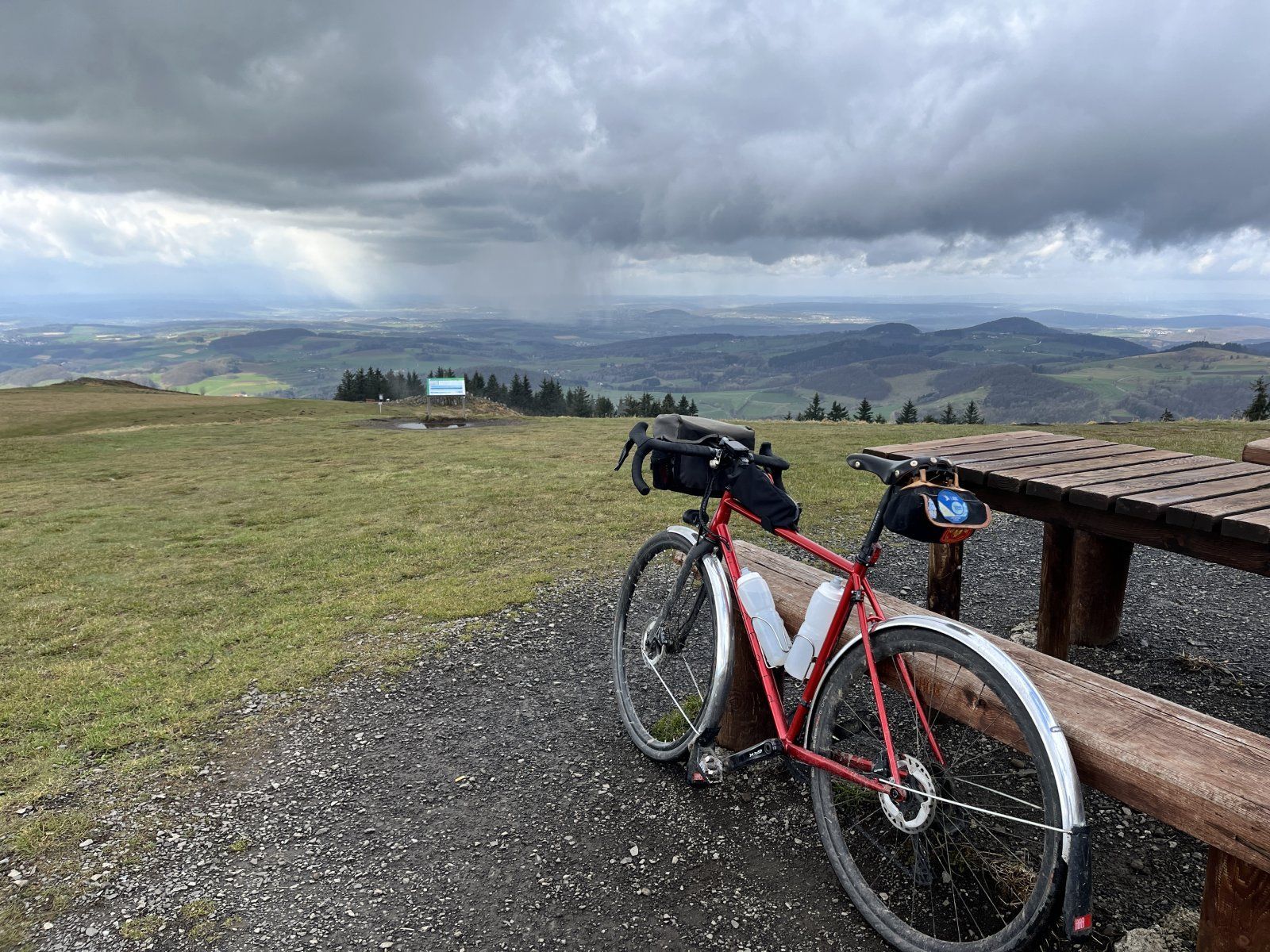

Na ja, du kannst es dir ja gegen kleinen Aufpreis in jeder RAL Farbe und denen von Prismatic Colours lackieren lassen. Ich habe Candy Red von Prismatic genommen und bin voll geflashed. Das Finish, obwohl Pulver, sieht so aus wie die guten alten Nasslacke.

Oh ja die Pismatic Colours und dein rot sehen echt sehr schön aus. Sieht absolut wie Nasslack metallic aus.

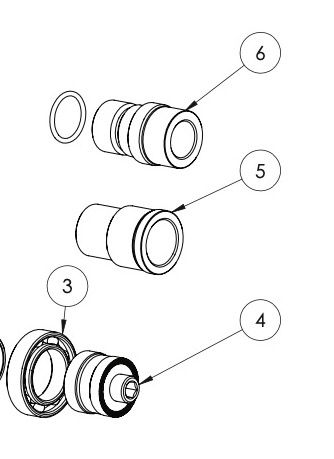

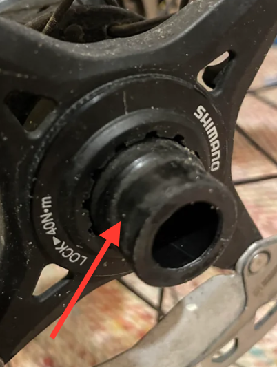

Hat jemand hier ebenfalls ein Hinterrad mit Hope RS4 Nabe und schonmal die Disc gewechselt? Damit das CL-Werkzeug passt, muss so ein Hülse ab, sonst kommt man mit dem Tool nicht bis zum CL-Lockring. Habe 3 Tools probiert. Wie habt ihr die Hülse abbekommen?
Bitte nur antworten, wenn eigene, spezifische Erfahrungen mit exakt dieser Nabe vorhanden sind 🙏
Hi Conni, Danke! Aber das hatte ich mir schon angeschaut. Bedingt hilfreich, daß es eine Hülse ist, wusste ich schon. Die muss runter bevor man an die CL-Lock-Scheibe kommt. Aber da gibts wohl verschiedene Arten, wie die befestigt sind, nicht alle sind bloß aufgesteckt. Ich wollte halt nicht einfach ne Zange nehmen und drauflosgnaddeln, weißt du?
Auf die 4 ist vermutlich die 6 bei mir aufgesteckt wenn ich das richtig sehe und die 6 muß runter...
