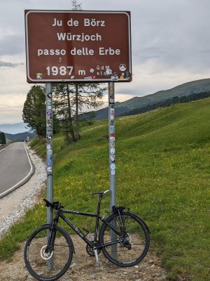

So mach ich das auch, hab dafür ein Cube Nature im Einsatz mit ca 18kg und zieh damit aktuell 2 Kinder in nem alten Chariot rum. Im Solobetrieb kommt man auch den ein oder anderen Pass im Urlaub hoch.
Die Federgabel hatte ich mal gegen ne starre Carbongabel getauscht; das hab ich aber fix wieder umgebaut. Das war dermaßen unkofomfortabel im Gespann. Auch die 40mm Reifen dürfen gern drauf bleiben. An den Gepäckträger kommen immer mal wieder Packtaschen. Da willst du gar kein leichtes Rad/Rahmenset dafür haben; das wäre viel zu labbrig.
