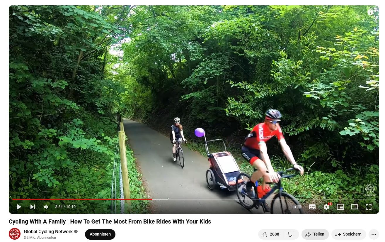

Ich musste gerade an dieses GCN-Video denken. Ist ne Weile her, aber offenbar fahren einige Anhänger an Carbon-Grails. Ich glaub, er ist auch in nem anderen Video nochmal mit Kind im Anhänger a Grail 1 gefahren. Ob's zu empfehlen ist? Keine Ahnung, wird wohl niemand seine Hand für ins Feuer halten.

Ich bin mir recht sicher bei nem influencer Video auch schon das neue Grail CF 2 mit Anhänger gesehen zu haben.
Müsstest du wenn im Falle eben das Geschehnis anders darstellen 🤷🏻‍♂️😬
muss ich mal in Insta und co suchen. Mal schauen, evtl krieg ich mein EMTB auch zu nem guten Kurs weiter und hol mir dafür n gebrauchtes Cannondale Topstone Neo oder sowas. Ne kleine Akkuunterstützung schadet sicher Bergauf nicht wenn dann mal 2 Kids hinten drin hocken.
Keine Ahnung, ob hier weiter drauf eingegangen wird. Hatte mit Freunden mal über das Thema Kinder-Anhänger am Carbon-Gravel/Renner geplaudert und etwas danach geschaut. Das Video kenn ich aber nicht.
Ich meine, dass bei ihm hier vor nicht zu langer Zeit mal ne Szene zu sehen war, in der ein Anhänger am neuen Grail SLX hing. Finde Video und Szene aber gerade nicht auf die schnelle. Auf dem zweiten Kanal wurde aber früher mal erwähnt, dass er persönlich dafür ein Alu-Rad nutzt (klick) und den nicht an Carbon hängen würde. Darum war ich über die kurze Szene mit dem Grail verwundert.
