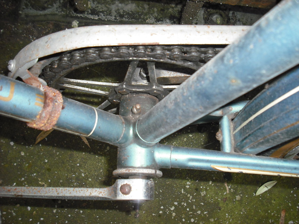

ich war mal so frei und habe eine Stelle abgeschliffen. Darunter könnte Chrom sein, beim roten Pfeil findet sich eine saubere gezeichnete goldenen Linie...?
wenns Chrom ist dann ist der Rahmen nicht aus den 30sigern,da gabs Nickel

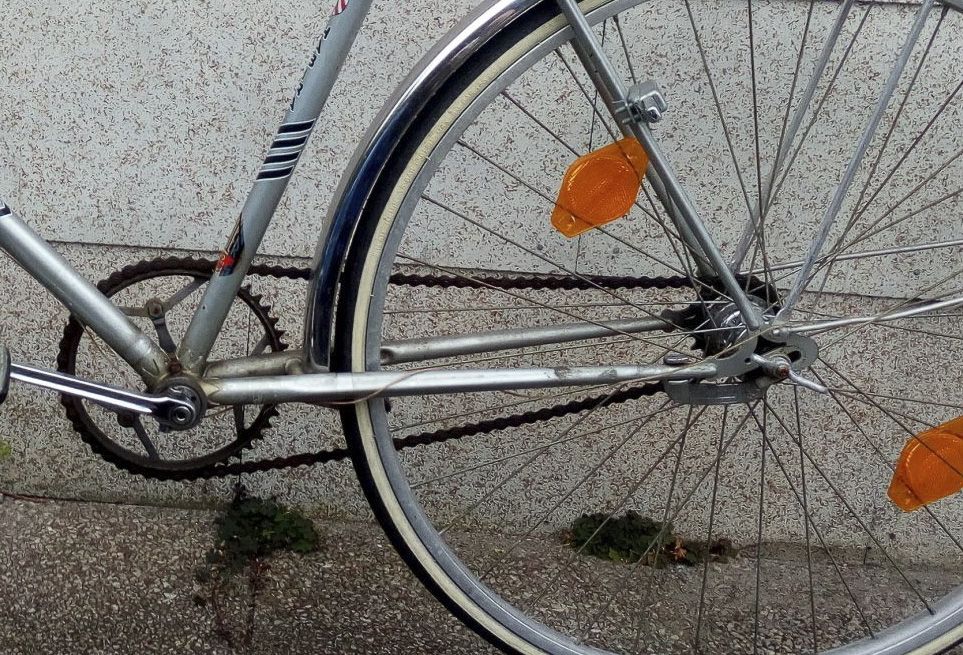

jemand meinte zu mir, dass die Alufelgen Original 50s sein könnten

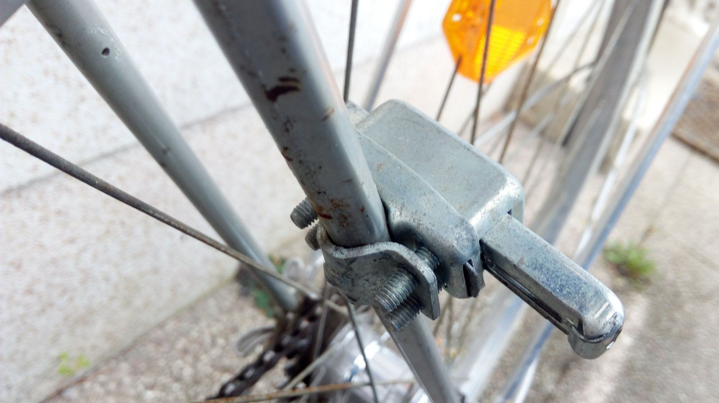

Wie will man das einschätzen? Du vermeidest es durchgehend vernünftige Detailbilder der Austattung zur Verfügung zu stellen; dafür bekommen wir unscharfe Voll-Bilder von Gimmicks wie dem Horn oder der Radlaufglocke.
Ja, das könnten Weinmann Felgen für Drahtreifen sein; nur gab es die bis in die tiefen Siebziger. Wenn man hier also eine Jahreszahl schätzen soll, dann braucht es auch Detailbilder der wesentlichen Merkmale dieser Felgen.

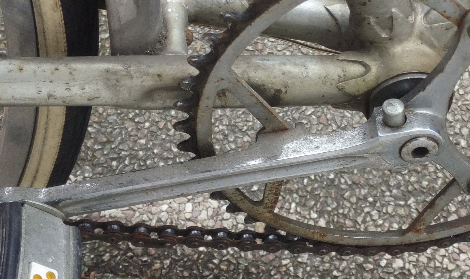

Also, ich hab auch keine Ahnung, was es ist. Ein hochwertiger Rahmen scheint es zu sein. Bei den Anbauteilen könnten Innenlager, Kurbel, evtl. Steuersatz, Naben original sein. Davon wären noch ein paar Detailaufnahmen schön.

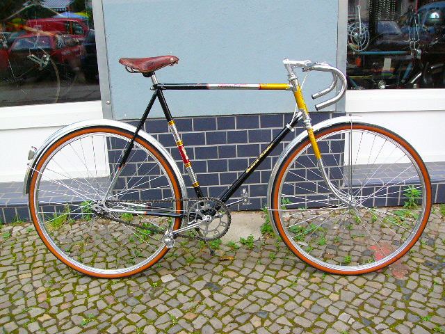

Schau Dir mal die Rahmen-Geo genauer an. Das ist mMn kein Rennradrahmen sondern eine Touren-Sportrad-Geo (diese längst vergangene Kategorie der 50er und 60er, aus der dann später quasi die Rennsport- und Kaufhausräder abgeleitet wurden). Wenn es ein Express ist und das kann man anhand der Fotos nur am Ausfallende erahnen, weil z.B. aussagekräftige Bilder der Kettenstrebe fehlen und man nicht wirklich überprüfen kann, ob die Express-typische Profilierung vorhanden ist, dann könnte es sich sogar um das Modell Mailand München Chrom Super handeln.
Hier im Vergleich ein Express-Rennrad in "gleicher" Perspektive - die deutlich abweichenden Sitzrohr- und Steuerrohrwinkel sollte offensichtlich sein
Die gezeigten Bilder der Stelle, an der an der Sattelstrebe Lack abgekratzt wurde und welche dort "Chrom" und eine Lötnaht zeigen, könnten darauf hindeuten. Das würde das Baujahr des Rahmens aber auch auf Ende der Fünfziger und vor 1959 (das Jahr der Schließung bei Express) hindeuten.

Ansonsten arbeitete Habira wohl auch sehr eng mit Neckermann zusammen. Das könnte auch die deutliche Ähnlichkeit der verbauten Keilkurbel zu der Diamant-Sportrad- und Rennradkurbel in Aluminium und Stahl erklären, weil sich darüber Habira die Produktionskapazitäten der VEB-Betriebe erschlossen haben könnten. Auch können so Dinge wie das Batterie-Horn und die Radlaufglocke für eine derartige Zusammenarbeit (also mit VEB-Betrieben und billigsten Fertigungskosten) sprechen.
Was offen bleibt ist eine Datierung der Anbauteile und Felgen. Hierzu fehlen aussagekräftige Bilder der Details, Aufkleber oder Prägungen. Wie bereits geschrieben, gab es die Weinmann Drahtreifenfelgen bis in die tiefen Siebziger. Um hier genauer werden zu können braucht es Detailbilder vom Felgenhorn und dessen Prägungen.
