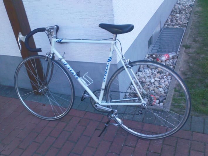

Ich hab mein Rad heute bekommen :) :)
Direkt alle Verschleißteile gewechselt(in dem fall: bremszüge, hüllen, lenkerband) schön geputzt...alles zusammengebastelt und schon 58,9 gefahren ;)

Ahh, doch nicht mit den schwarzen Reifen an die Wand :) Entweder weiße Reifen kaufen oder die Wand schwarz streichen ;)
Viel Spaß damit.
AW: Fabrikneuer schrott? - Oder ist es das Geld wert?
Na, sieht doch mit dem schwarzen Band und den Hüllen gleich viel manierlicher aus. ;)
Kannst ja bei Gelegenheit noch mal Bilder von den Komponenten oder andere Detailbilder zeigen, daß man einschätzen kann, was Du Dir da geangelt hast. Was steht auf dem Rohrsatzaufkleber (der goldene am Sattelrohr) drauf? Und hast Du nun eine Schraubkranz- oder Kassettennabe dran?
