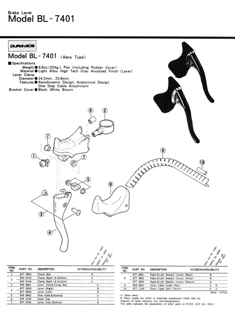

Ich hab da mal eine Frage zur Montage der BL7401.
Normalerweise ist auf der Seite die am Lenker anliegt ja ein Loch in den der Zug mit Außenhülle reinkommt.
Dieses verengt sich dann so, dass nur noch ein Loch für den Zug bleibt. Bei diesen Hebeln ist das allerdings nicht so. Es ist einfach nur 1 großes Loch. Wie kann ich das so hinbekommen, dass die Hebel trotzdem funktionieren?
Ich glaube mir fehlt die spezielle Endkappe Nr. 6 im von FlickR geklauten Bild...
Hier hatte auch schon mal jemand das Problem:
http://www.bicycles.net.au/forums/viewtopic.php?f=34&t=25839
