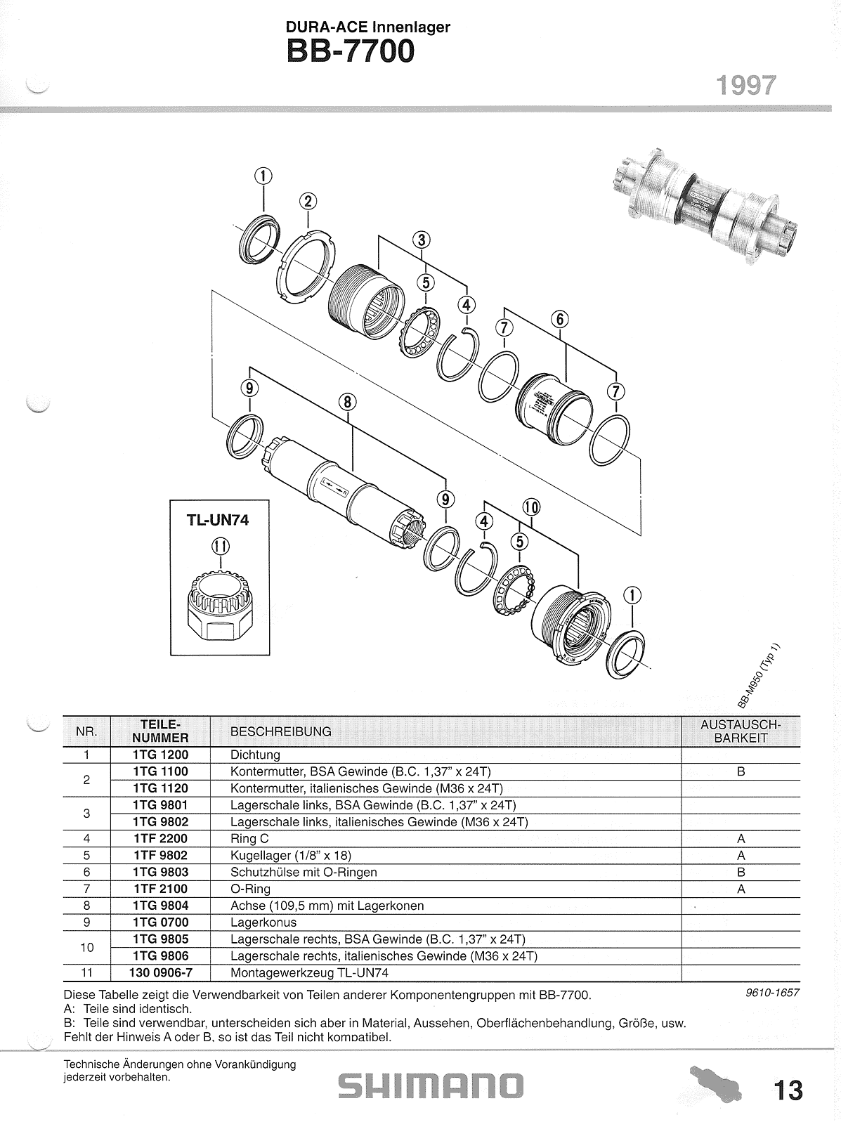

weiss jemand, auf welche seite (kettenblatt oder links) beim dura ace bb-7700 innenlager der längere teil der kurbelwelle kommt? die ist leicht asymmetrisch...
Ich würde auf langes Ende rechts tippen. Aber kannst ja mal probieren, außerdem ist es ja in gewissen Grenzen einstellbar.
Nee, einstellbar ist das wohl gar nicht, denn die rechte Lagerschale ist mit einem festen Anschlag versehen. Ich meine Teil 10 hier:
Axo, das schien wegen des Nutenrinx auch abschraubbar zu sein. Nun, dann bleiben zur Einstellung ja nur noch Distanzringe.
