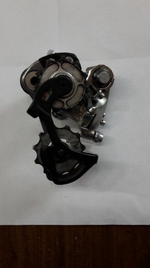

Habe vom RD7402 den Schaltkäfig am Dura Ace EX.
Am RD7401 wie am 7402 passen Käfige vom RD7700/7800/7900.
Wenn also der Orginalkäfig v. 74er ans 7200er passt und am 74er die Käfige v. 77/78/79er passen, gilt dies auch
für das 7200er.

Beim RD-7401 wird wie auch beim RD-7400 die Schwinge von vorne mit dem Parallelogram verschraubt und nicht von hinten montiert wie beim RD-7402. Kann daher m.E. nicht kompatibel sein.
Da hast Du recht, habe ich nicht daran gedacht. Geht aber mit kleinem Umbau des äußeren Käfigs trotzdem. Ich habe das Röhrchen, was bei den Schaltwerken ab 7402 ins Schaltwerk ragt und durch den der Befestigungsbolzen von hinten durchgesteckt/geschraubt wird für die älteren Schaltwerke, also DA-EX u. 7400 entfernt.
Anbei noch ein paar Bilder von einem herumliegenden RD7400, welches mit dem Käfig eines abgerockten Ultegra RD6700 (10f) bestückt wurde(auf die Schnelle...) die Hülse wurde entfernt/ausgebohrt/gefeilt, habe natürlich den Bolzen u. die Befestigungmutter des RD7400 verwendet, da das nicht anders geht :
20230817_153916.jpg20230817_153928.jpg20230817_153938.jpg20230817_153945.jpg20230817_153954.jpg
Ist noch nicht perfekt, ich muß die Feder noch umdrehen, deren Spitze guckt ein wenig raus.
Natürlich muß man auch den Anschlag des Käfigs nach vorne versetzen.
