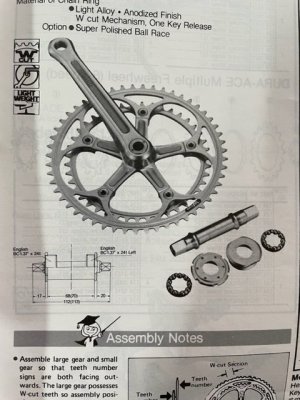

Ich habe eine FRA Innenlager montiert, das als 7110 bezeichnet war vom VK im Forum, 112er Länge. Das wollte ich mit einer Kurbel kombinieren, die aber VIEL zu weit draufging, wodurch das KB und der Kurbelarm an der Kettenstrebe nagte.
Bei der nächsten Kurbel war das dann OK:
Die Ausfräsungen sind leicht unterschiedlich und der Datecode auch. Hätte die erste Kurbel ein älteres Innenlager gebraucht? Der Taper wechselte zwischen GA-200 und 7100 um 1977?
De Datecode begannen ja 1976 mit A. Wie ordne ich S ein?

So, gehen wir mal zu den DURA ACE Anfängen:
GB-200 / BB-7200 / BB-7400 war lange unverändert: BSA 112mm bei FRA sollten es 113mm sein
