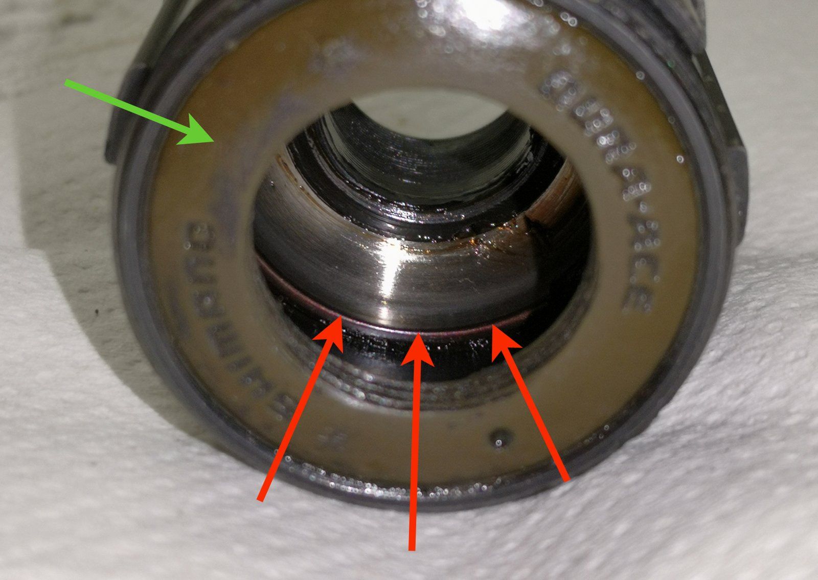

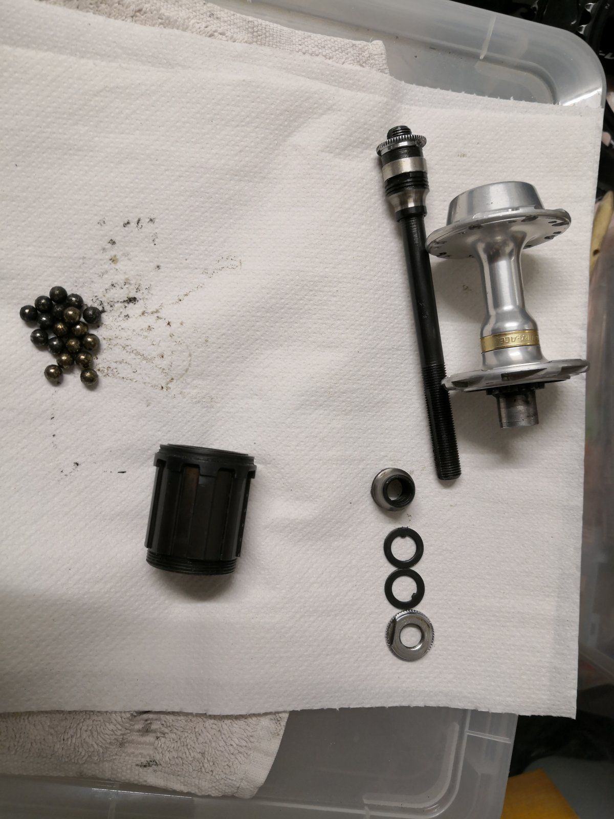

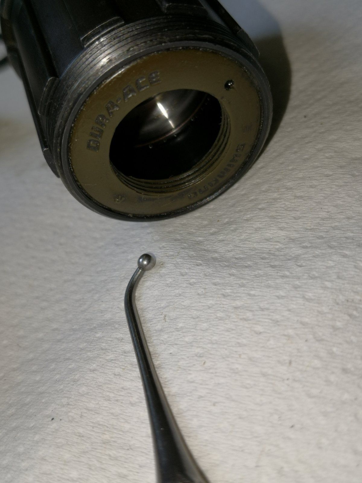

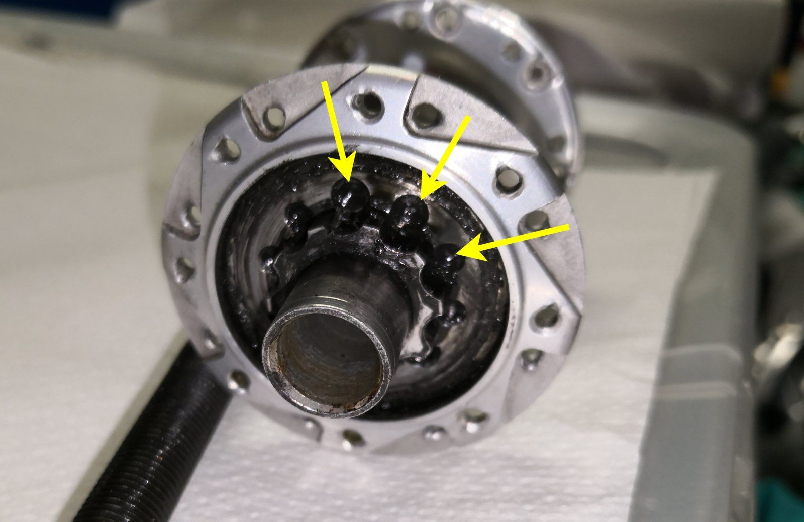

Dann geh besser sparsam mit den guten Q-Tips um, die neuen sind nämlich aus Holz (Umweltschutz und so)Ich hab die Staubdeckel auch in den DA Naben gelassen bei der Inspektion und Neu-Fettung der Kugellager.
Zum säubern und vollständigen reinigen des alten Lagerfetts nehm ich immer Watte Q-Tipps . Mit denen kann man biegen und „um die Ecke“ rum das alte Fett erwischen.
Viel Spaß und fettige Finger.
Das würde ich aber nicht in Richtung Spalt des Freilaufes sprühen...Sprühdose mit Bremsenreiniger fördert auch das letzte Quant Schmodder aus den unmöglichsten Winkeln.
