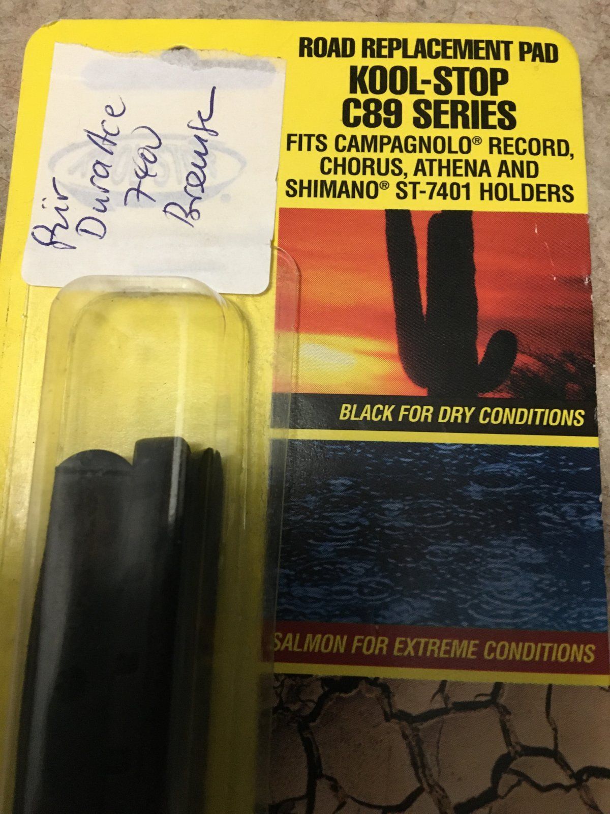

Dies sind die Bremsschuhe meiner BR 7400 Bremsen. In den Bremsschuhen stecken schon die neuen Bremsgummis von Kool-Stop Serie C89 . Die passen perfekt in die original Dura Ace Bremsschuhe von BR 7400 .

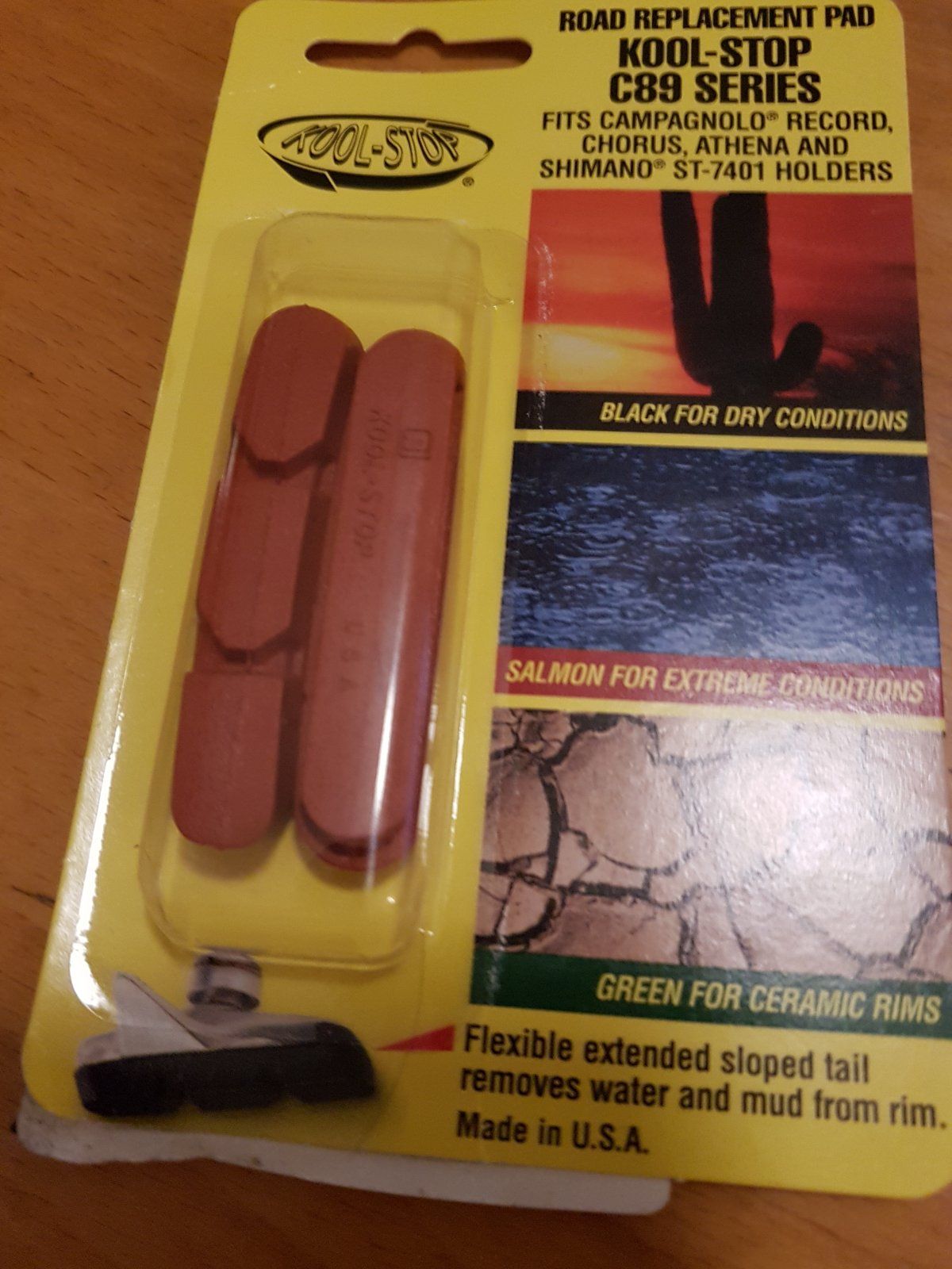

Diese ist das Kool-Stop Produkt C89 passend für die Dura Ace BR 7400 Bremsen . Die auf der Blister-Verpackung genannten ST 7401 Holders sind mir nicht bekannt. Ein Dura Ace Teil mit der bei Kool-Stop genannten Bezeichnung ST -7401 scheint es überhaupt nicht zu geben in der Dura Ace Timeline. Ist wohl ein (Druck-?)Fehler von Kool-Stop. *

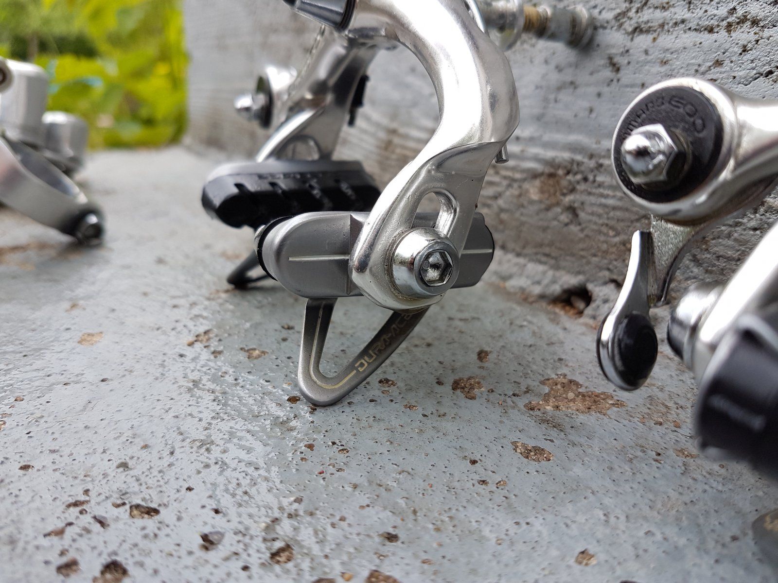

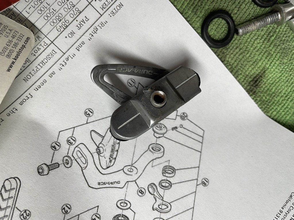

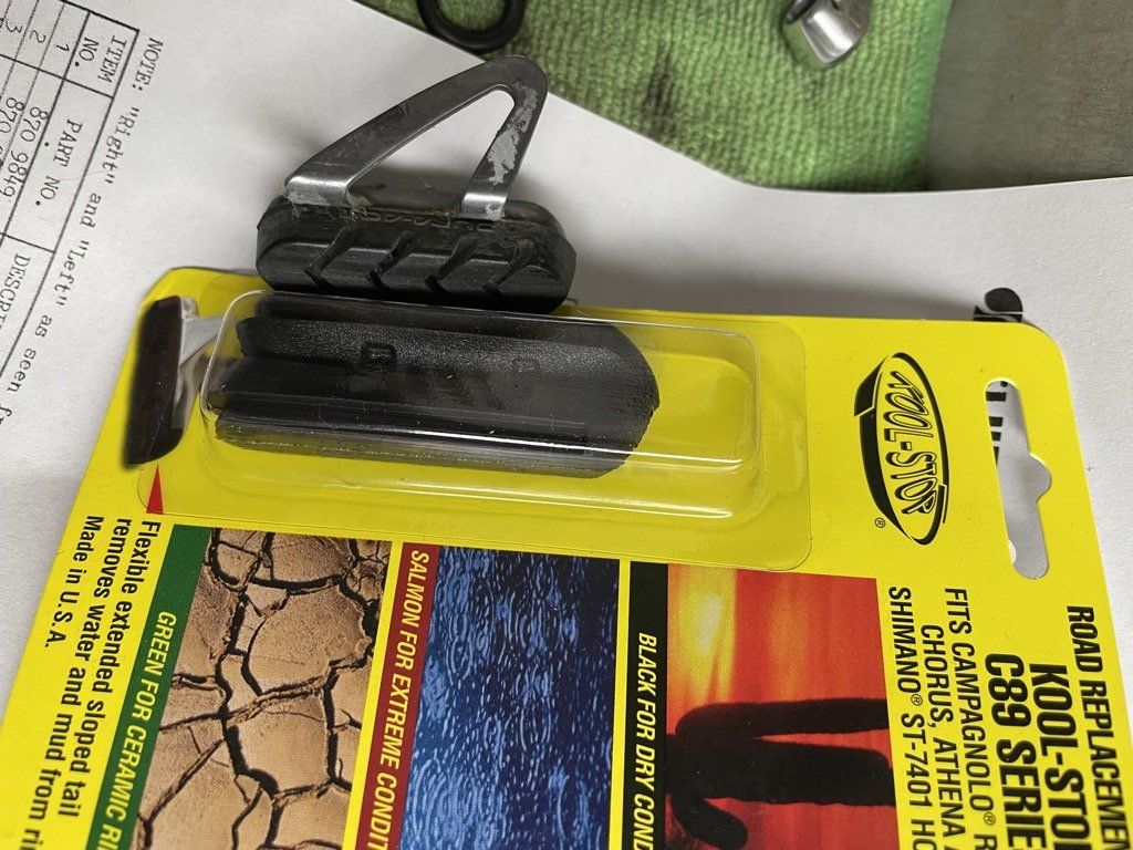

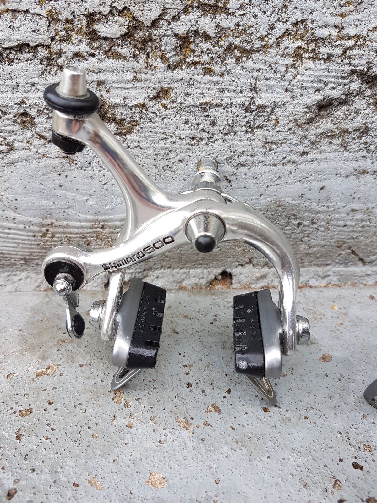

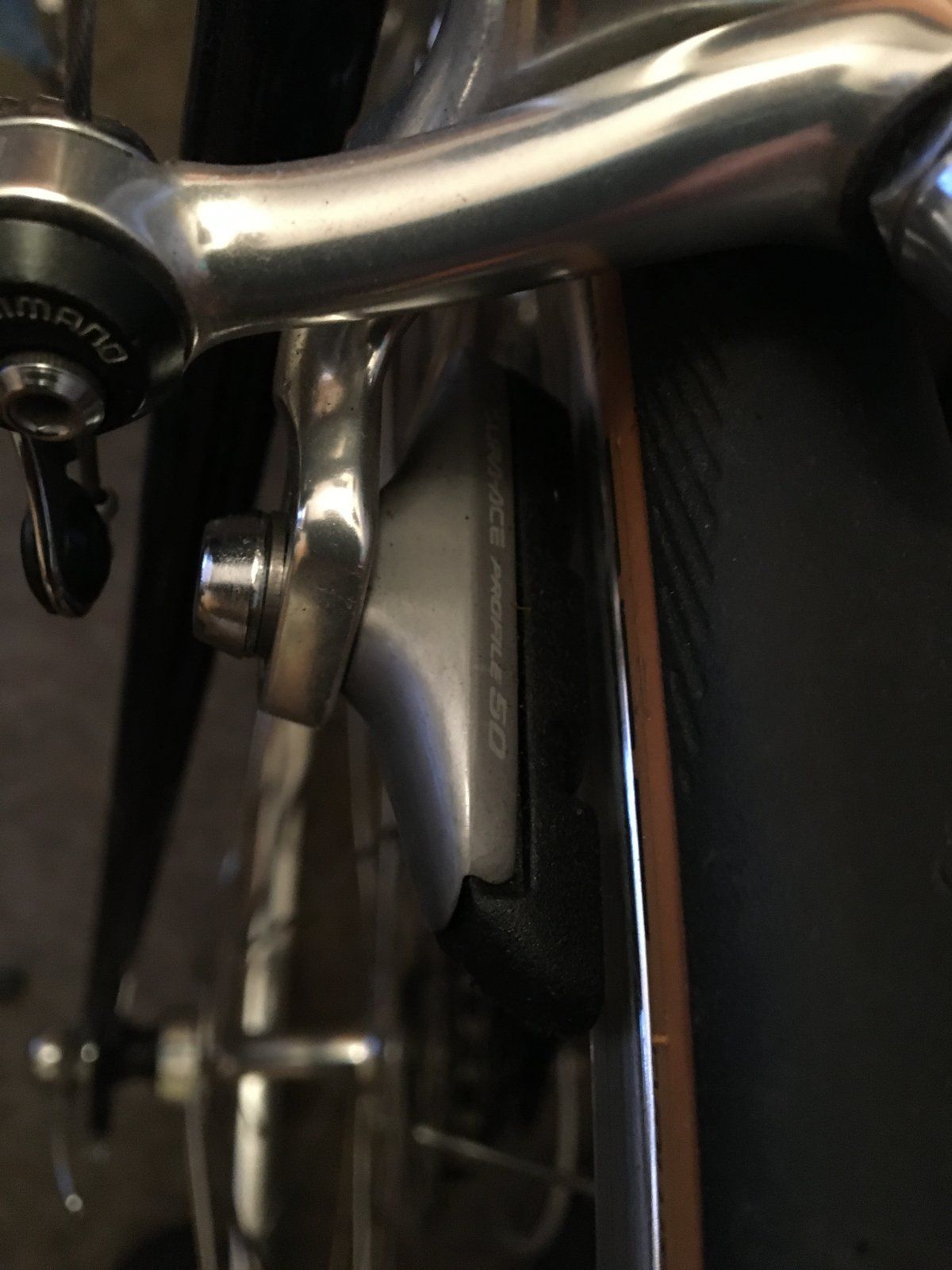

Sind das denn die richtigen Bremsschuhe für die BR-7400? Meine sind kürzer und sehen anders aus, siehe hier die Bilder. Ich habe auch mal die C89 Beläge daneben gelegt, die sind für meine Bremsklötze ein Stück zu lang. LeiderBremse 7400-6-fach Gruppe ab 84
Bremse 7401 -7fach Gruppe ab 87, längere Bremsschuhe Profile 50, , Feder Kunststoffgelagert, SLR
Die von Dir gezeigte kürzere Variante der Bremsschuhe gab es in den Baujahren 84/85/86.Sind das denn die richtigen Bremsschuhe für die BR-7400? Meine sind kürzer und sehen anders aus, siehe hier die Bilder. Ich habe auch mal die C89 Beläge daneben gelegt, die sind für meine Bremsklötze ein Stück zu lang. Leider
Anhang anzeigen 1010892Anhang anzeigen 1010893
Danke Dir. Jetzt wird mein Fragezeichen eher größer. Was ich hier habe sind Bremsgriffe BL-7402 und Bremskörper BR-7400. Geschaltet werden soll 8f, mit SL-7402, also nicht STI. Passt das oder habe ich da die falschen Bremskörper?Die von Dir gezeigte kürzere Variante der Bremsschuhe gab es in den Baujahren 84/85/86.
Der Wechsel auf die längere Profile 50 Variante erfolgte mit der Einführung der Aerohebel BL7401 ab 1987.
