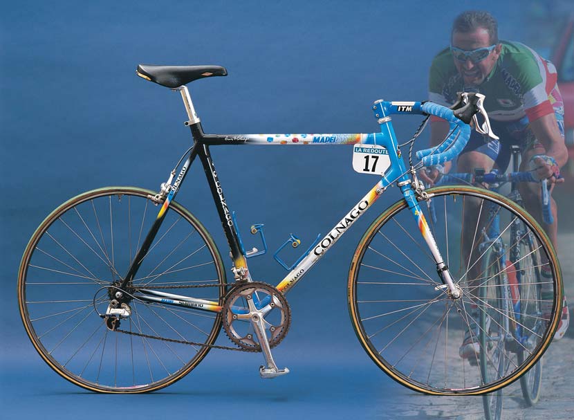

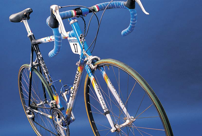

ich kannte bisher nur den 1 inch Ahead von der zur Shimano-Gruppe gehörende Firma PRO - die Pro-Teams habe sich mit dem Ausreiben des Gewinde in der Oberschale beim HS-7410 beholfen und den HS-7410 mit oder auch ohne Zentrierscheibe aus dem MTB-Bereich als 1 inch Ahead verwendet - die Kontermutter bleibt dann eben übrig
... funktioniert übrigens an meinem C40 MK II mit Vollcarbon STAR Gabel auch tadelos
hier übrigens das gleiche an Andrea Taffis original C40 für P-R mit stählerner Precisa-Gabel ...

Bin ja nicht unbedingt der "Colnago Fan" aber diese beiden gefallen mir sehr!

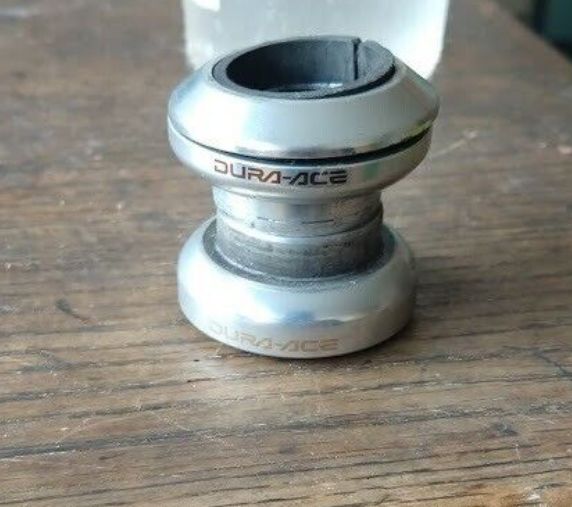

Ich finde gerade keine Bilder von dem Steuersatz in freier Wildbahn und auch sonst keine Referenz. Aber anbei mal ein Bild von dem 7410-7700 Ding. Das ist nicht die von dir beschriebene aufgebohrte Lösung, sondern ein spezielles Teil.
OK- Zentrierscheibe ist ja schon sichtbar ... das abgerundete Oberteil der oberen Lagerschale hab' ich schon mal gesehen - könnte es sein, da bei de das gleiche Lager haben, dass man einfach beides kombiniert hat ... Einen PRO in NOS müsste ich noch haben und HS-7410 liegen hier noch mehrere rum ... ich versuch das mal zu kombinieren
Es sieht halt auf dem Foto passend aus und es stand dabei, daß er so für Profis ausgeliefert wurde. Das muss aber nichts heißen, es könnte schon auch eine Bastellösung sein. Ich ging davon aus, daß die Information stimmt, kann aber sonst keine Hinweise auf einen „offiziellen 7410/7700 ahead“ Steuersatz finden.
Das könnte ein spezieller Adapter von RESET sein, der die Gewindeschale ersetzt.
