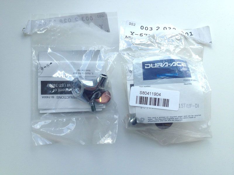

Falls mal jemand einen Chromring an einem Dura Ace 7400 STI wechseln möchte hier eine Anleitung.
Der Ersatz-Chromring hat die Shimano Bestell-Nummer 67D98040 und kann zu ~15€ bestellt werden.

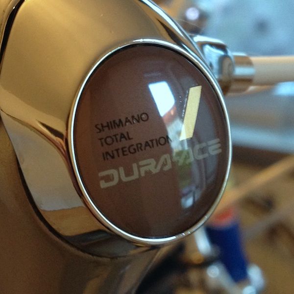

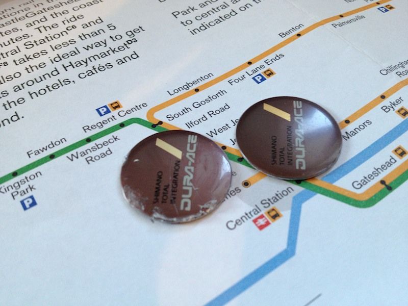

An so ziemlich allen Dura Ace 7400 STI die ich gebraucht gekauft habe ist mir aufgefallen, dass dort die Schutzfolien der Namensschilder nie entfernt wurden. So ein Namensschild hat eine transparente Folie auf der Vorderseite um sie zu schützen bis sie montiert wird. Fällt einem so nicht auf, wenn man noch kein Schild ohne Schutzfolie gesehen hat.
Links: Beschädigtes Namensschild, bei dem man gut die Schutzfolie sehen kann
Rechts: Neues Ersatzschild mit Schutzfolie, die man so eigentlich gar nicht erkennt
Nun ohne Schutzfolie:
Die Schutzfolie bekommt man am einfachsten mit der langen Seite eines Cutters oder einem Skalpell ab, indem man mit der langen Seite auf der später nach unten zeigenden Seite versucht die Folie anzuheben. Unten bietet sich an, da man dort am wenigsten etwas sehen könnte wenn das Schild montiert ist.
Weiß jemand, weshalb es zwei Farben gibt? Die meisten sind Dunkelbraun / Kupfer. Gelegentlich finden sich aber auch welche in Sand / Champagne:

" ... Weiß jemand, weshalb es zwei Farben gibt? Die meisten sind Dunkelbraun / Kupfer. Gelegentlich finden sich aber auch welche in Sand / Champagne ..."
Das Problem mit den unterschiedlichen Farbtönen kenne ich.
Die nachbestellten haben einen anderen Farbton.
Wichtig ist aber wohl nur, dass man 2 gleiche aufklebt.

dacaps-jpg.101815
Für eine Tüte Silber (67D98040) möchte Shimano ~15€

dacaps-jpg.101815
