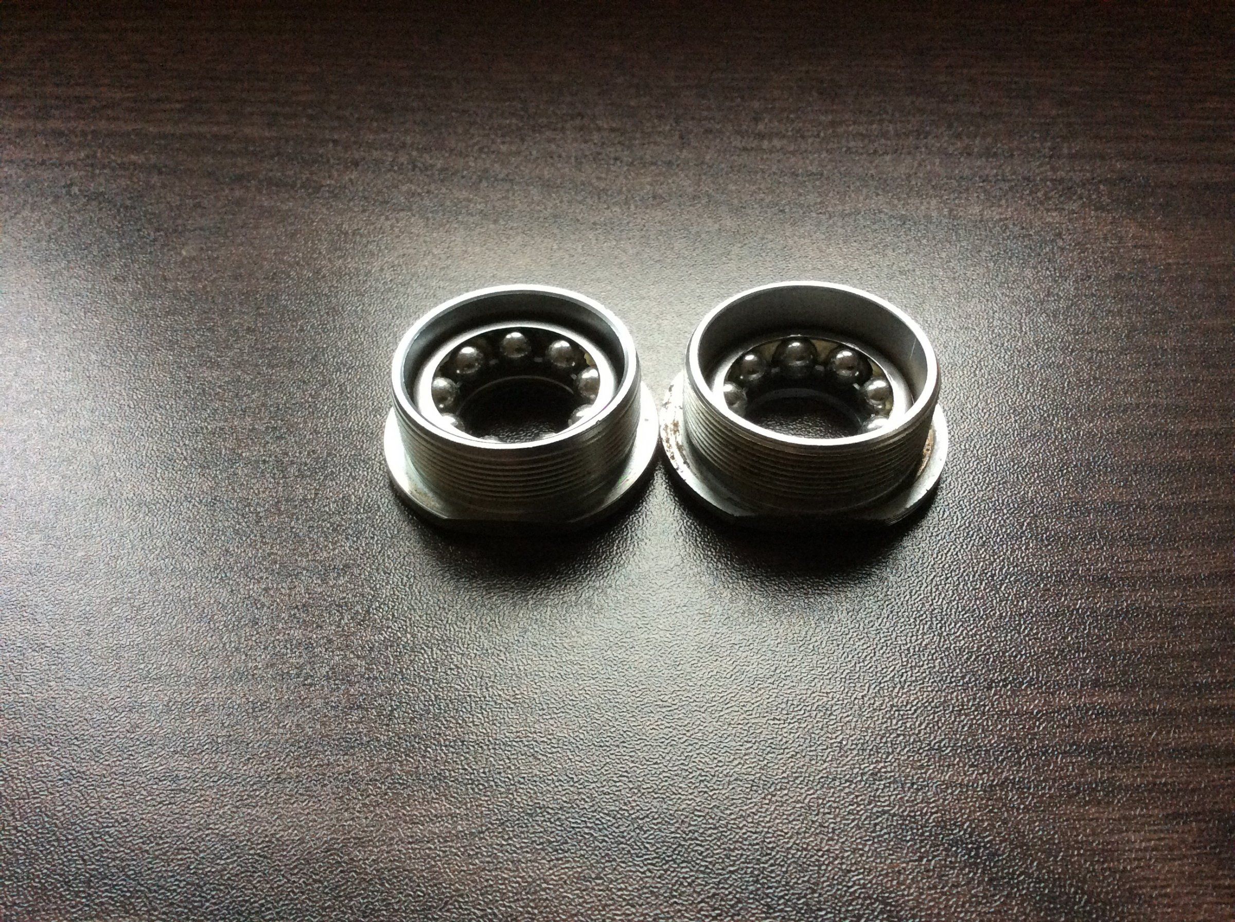

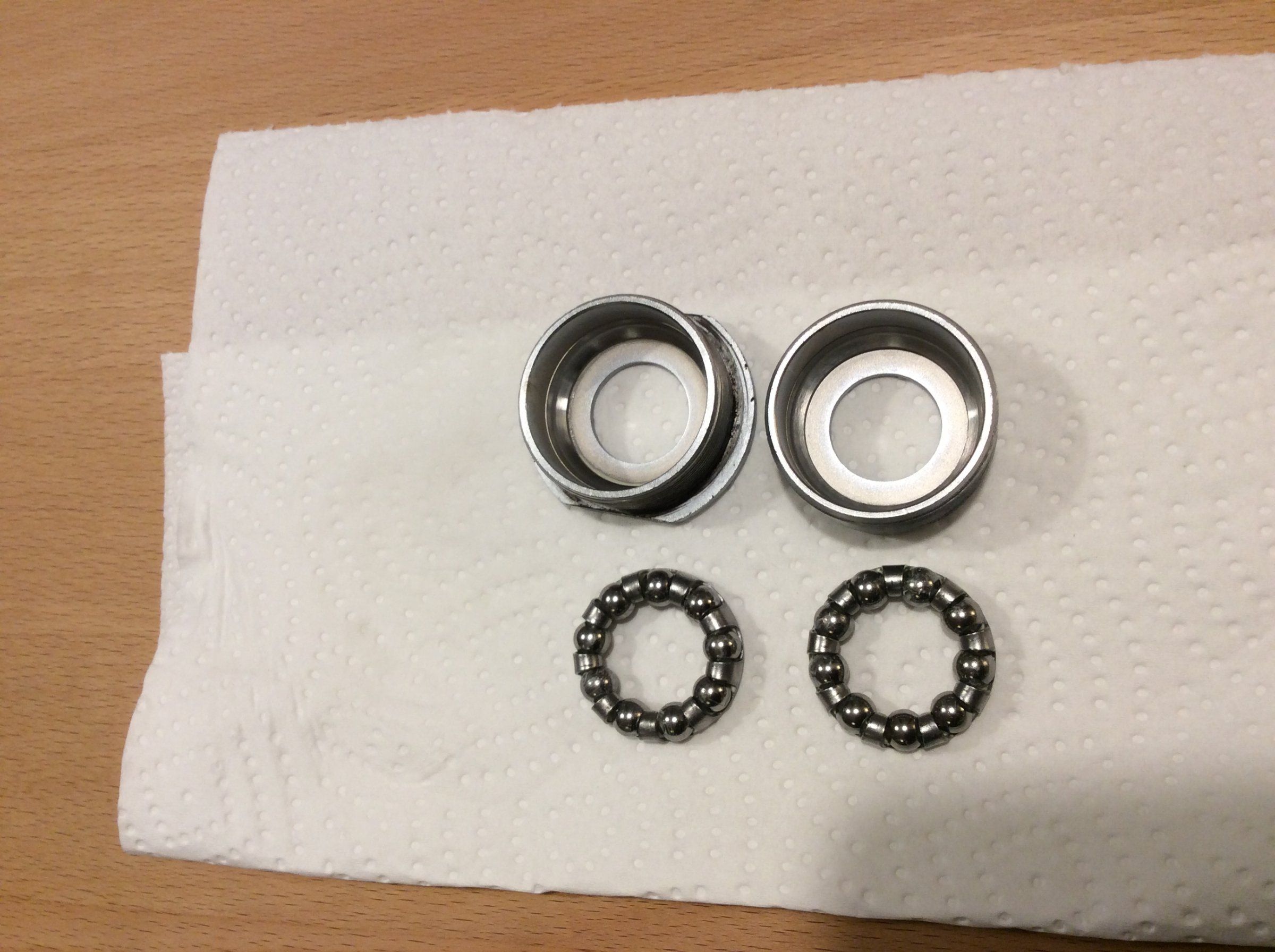

Ich hätte eine Frage zu Dura Ace NJS-Innenlagern:
Ich habe ein Paar NJS Lagerschalen. Dass die für die Bahn waren, das ist mir klar. Aber: ich wollte die mal mit einer normalen DuraAce Achse kombinieren und musste feststellen, dass die nicht kompatibel war. Ich meine, die Lager lägen etwas weiter außen und dementsprechend müssten die Laufflächen der Achse auch weiter auseinander sein. Kann das einer bestätigen?
Zum Vergleich: links Straße, rechts NJS

Ich hatte so ein njs gestempeltes dura ace Innenlager mal mit ner dura ace ax Kurbel in nem Rahmen, das hat einwandfrei gepasst. Mehr kann ich dazu auch nicht beitragen...

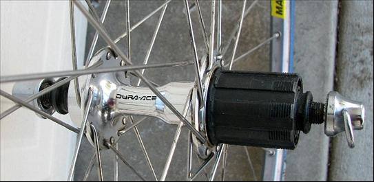

Das kommt darauf an, welche Hinterradnabe du hast, ob rein Uniglide oder UG/HG Hybrid. ;)
@ Koga84 zu deiner KassettenFrage
klar geht eine andere 8-fach Shimano HG Kassette , also auch eine Ultegra oder 105 auf den Kassettenkörper einer Dura Ace FH 7403 HR Nabe . Allerdings solltest Du einen HG-kompatiblen Kassettenkörper mit Innengewinde haben . Sonst kannst Du das erste HG Ritzel und den Abschluss-Ring nicht montieren.
So sollte deine Kassettenkörper aussehen , dann kannst Du alle HG 8-fach Kassetten montieren. Diese Nabe im Bild hat auch 130 mm Einbaubreite.
Falls Du noch eine 130 mm Nabe mit UG Kassettenkörper hast , must Du als erstes Ritzel ein UG Schraubritzel mit Innengewinde als Abschluss drauf schrauben. Wenn deine HR NAbe eine FH 7400 mit 126 mm Breite ist , dann geht nur eine 6- oder 7-fach UG Kassette drauf.

Da eine (verschließene) HG Kassette auf der 130er Nabe gewesen ist, bin ich mir sicher das der Freilauf FH-7403 ist und auch HG aufnehmen kann ;).
