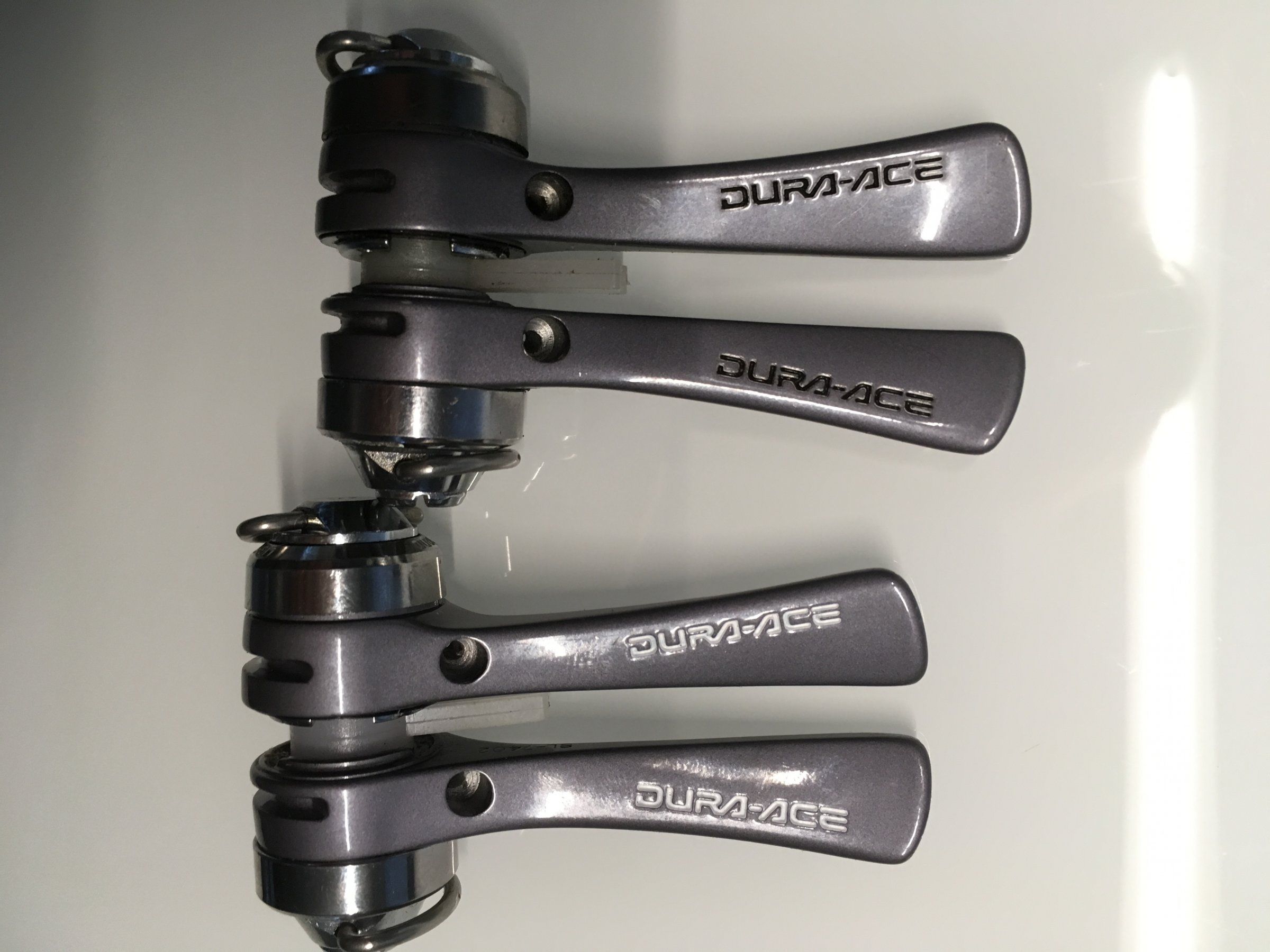

Gleiche Hebel, unterschiedlich mit Farbe ausgelegt. Ist das bei den
7402 er Hebel nach Baujahr anders?

Zu den einen passen die Bremshebel mit weißen Hütli, zu den anderen die mit den schwarzen.Anhang anzeigen 485076
Zu den einen parren die Bremshebel mit weißen Hütli, zu den anderen die mit den schwarzen.
