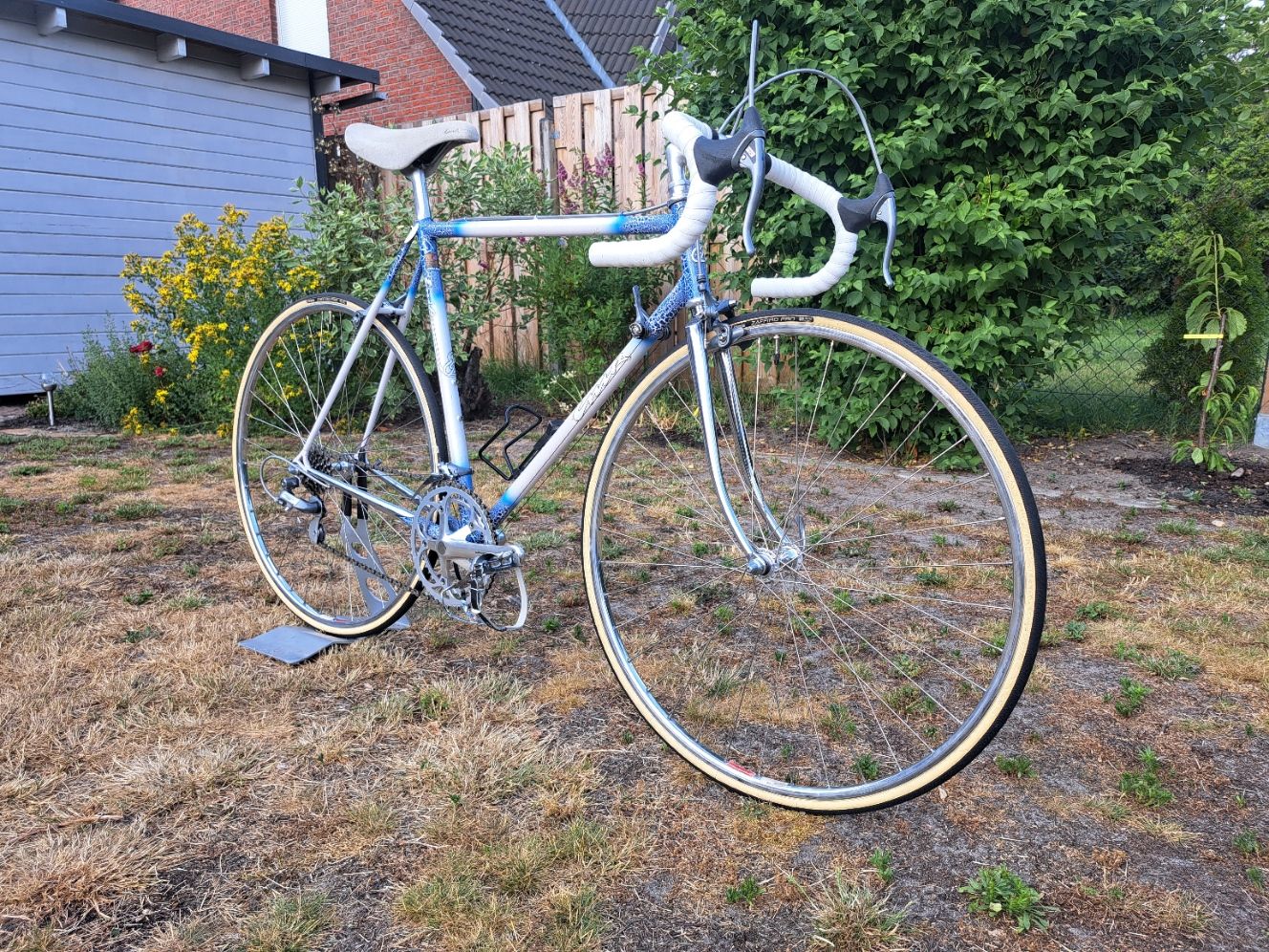

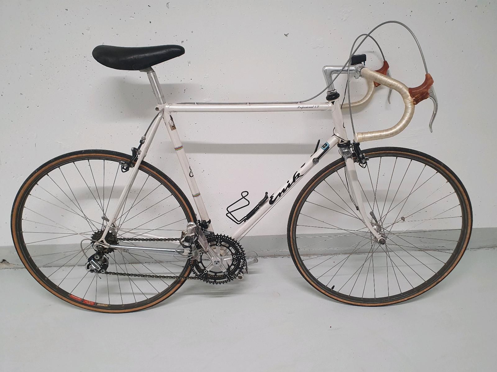

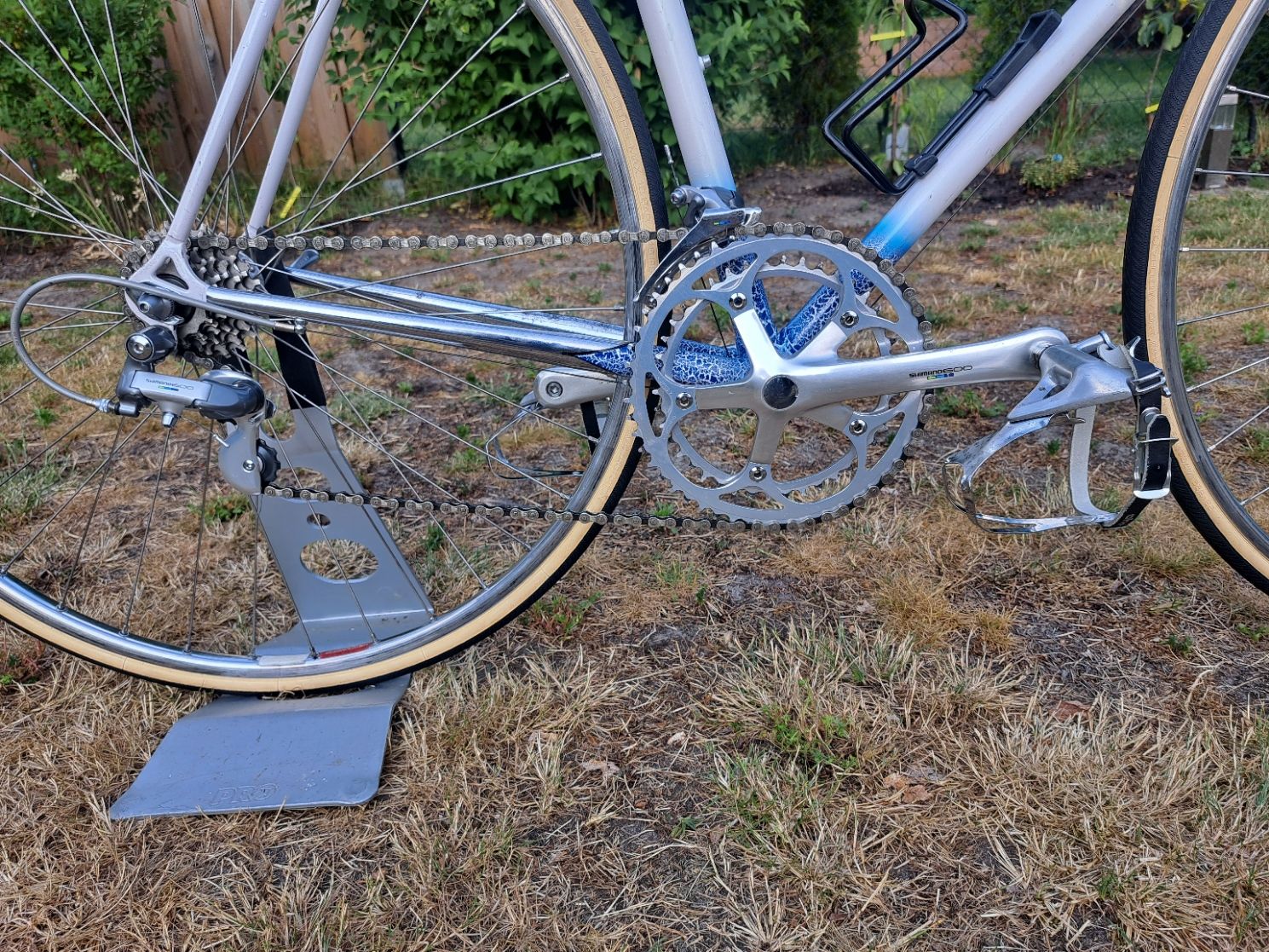

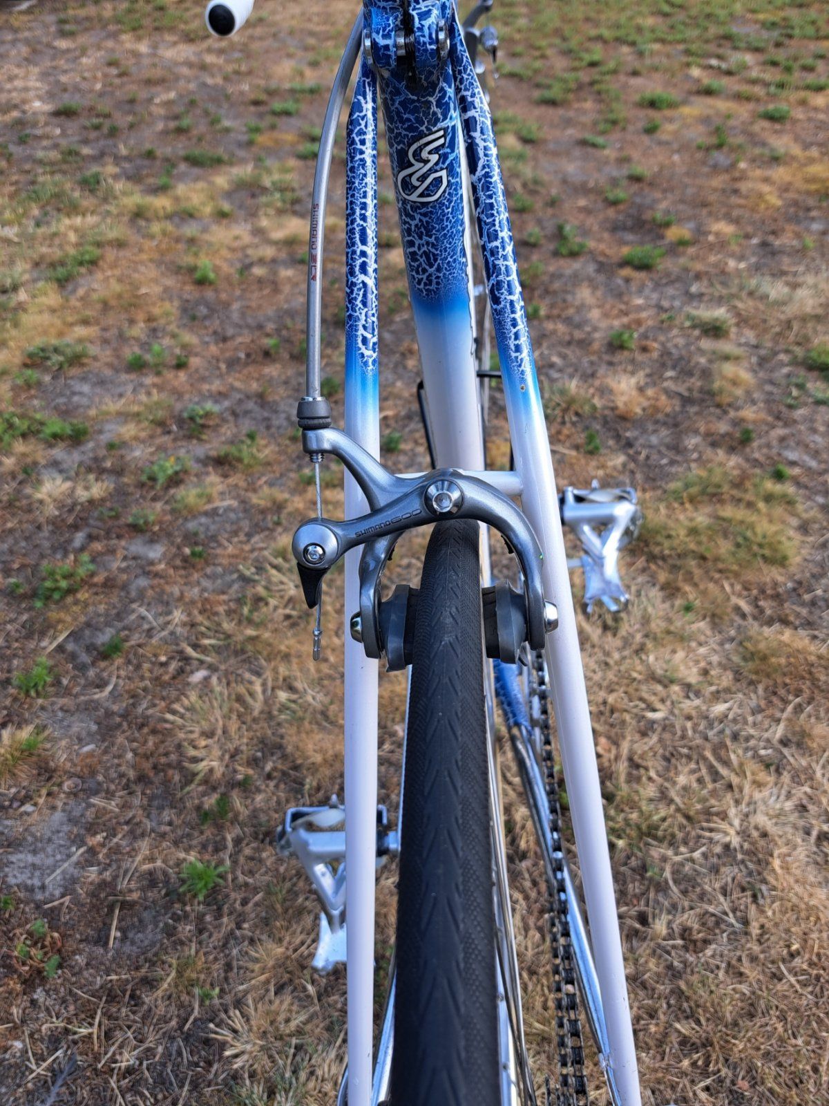

Das habe ich auch gedacht wo ich die Bilder gesehen habe, die hochwertige Gruppe passt nicht zum Rahmen, evtl mal beim Händler so aufgebaut?
So sortenrein aufgebaut, denke ich schon es wird von Enik gekommen sein.
Denke da an Restpostenverwertung.

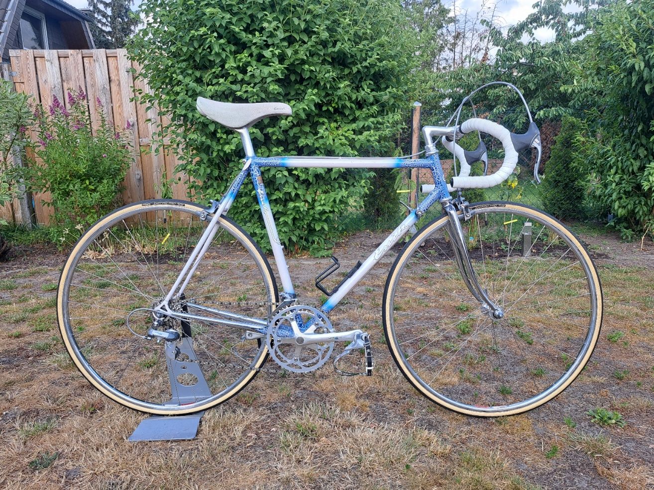

Die New Success ist 1990 oder so rausgekommen, da hat Enik laut Katalog keine Falckrahmen mehr verbaut. Irgendwo lag ein alter Rahmen, irgendwo eine neue Gruppe zum Einführungspreis und fertig war das Rad zum Sonderpreis .... Hatte auch schon mal ein Iseran mit New Success, wo der Rahmen noch älter war ...

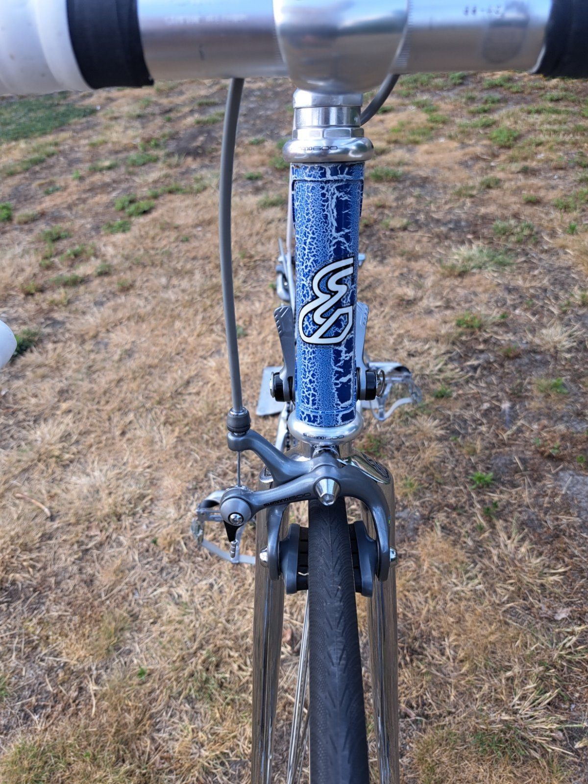

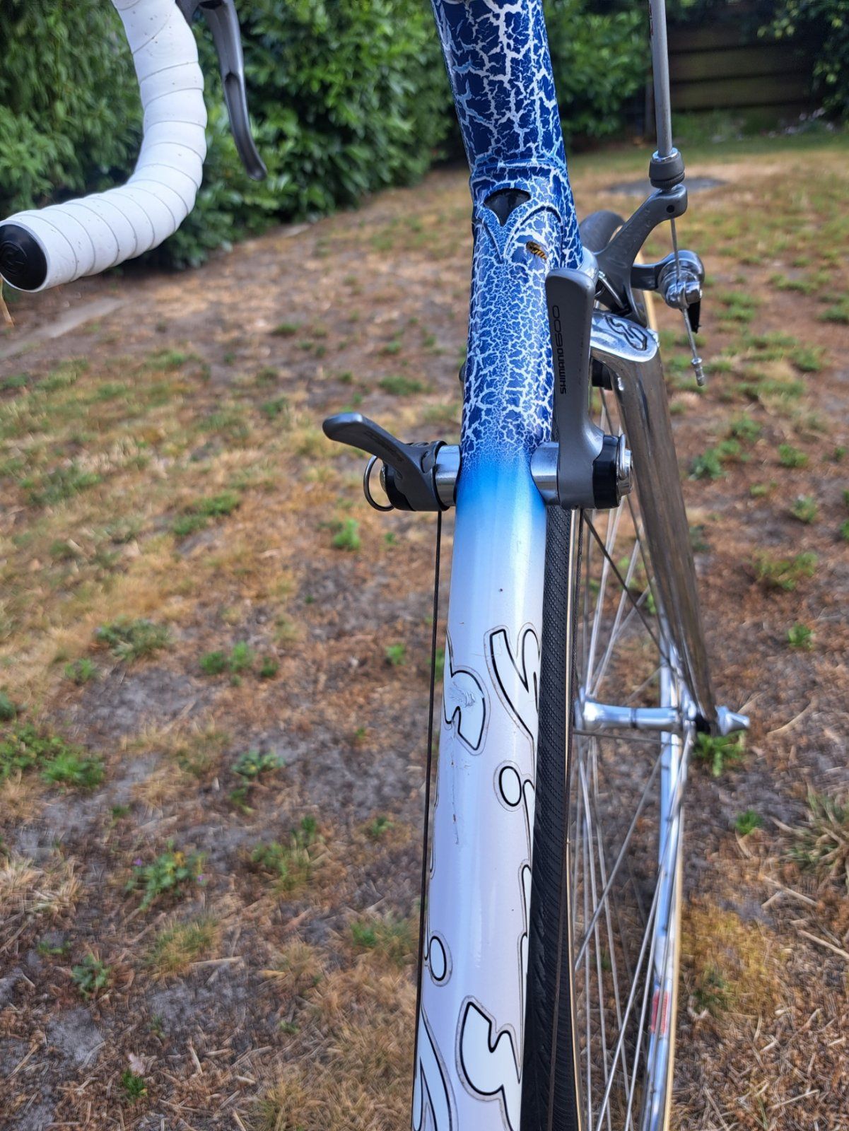

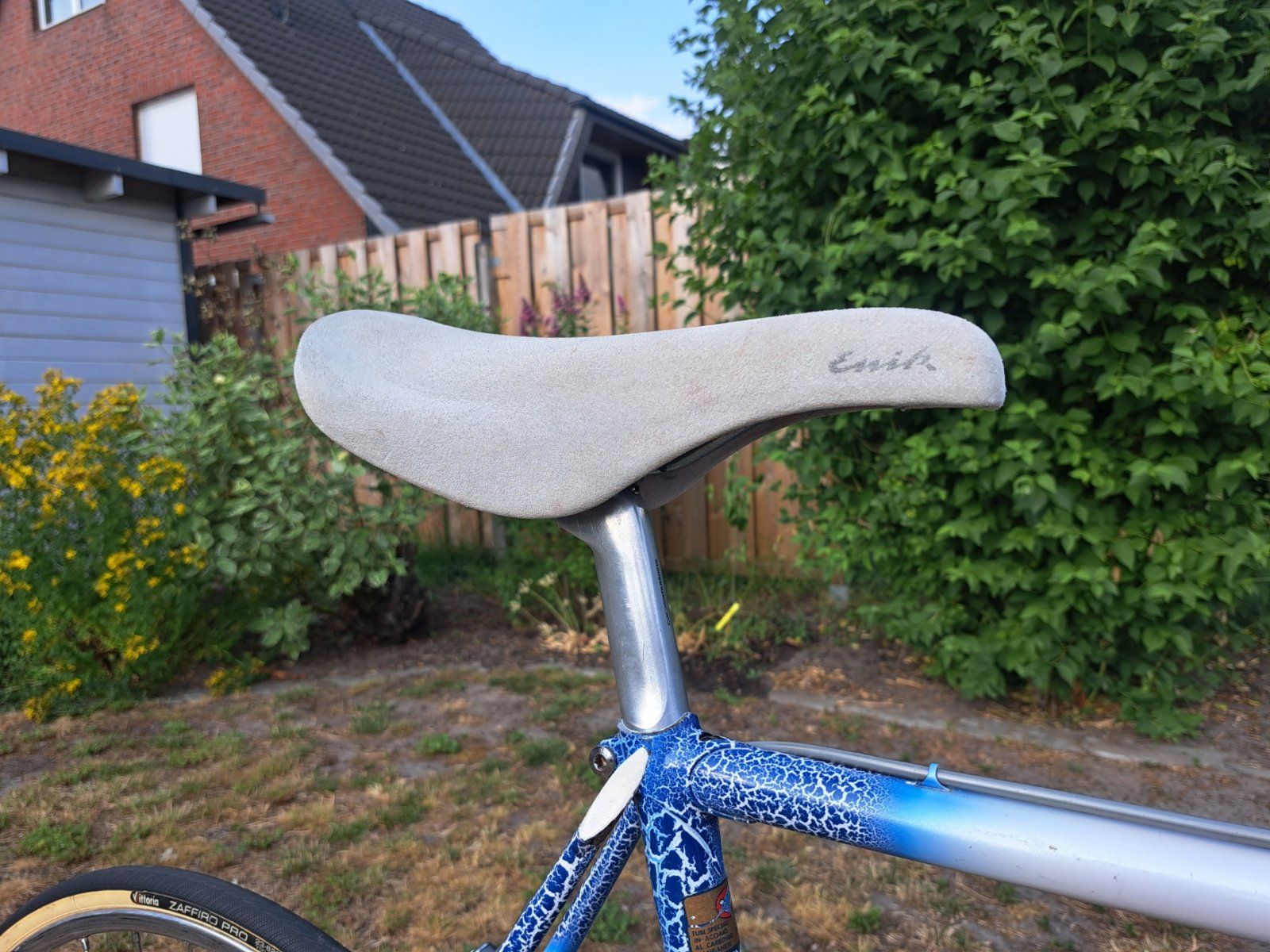

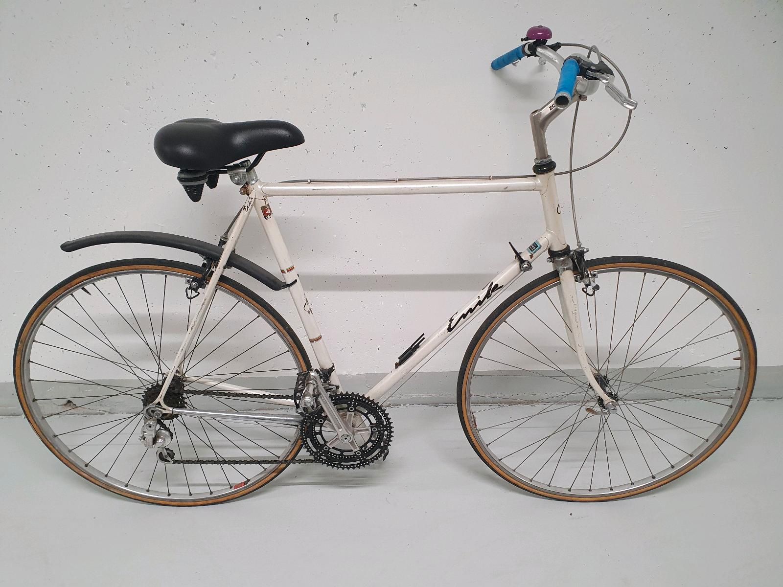

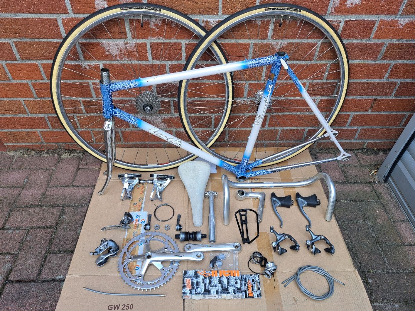

Kleine Bastelstunde für einen Freund der neben dem Gravelrad auch mal gerne klassisch fahren möchte und einen günstigen Einstieg gesucht hat:
Ich konnte es nicht lassen .....
Danke @Georges2020 für die Abholhilfe

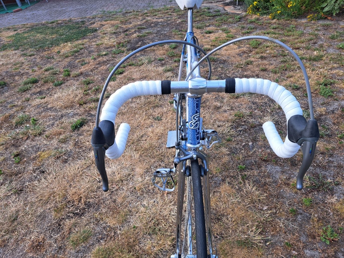

Hier noch meine Fern-Detailanalyse, die den Verkäufer von einem deutlichen Preisnachlass überzeugt hat:
ich beobachte die beiden von Ihnen angebotenen Enik Rennräder schon länger und überlege ob es Sinn macht Ihnen den Preis anzubieten, den ich bereit wäre zu zahlen. Auch ich kriege täglich diese unverschämten Angebote bei Kleinanzeigen, wo man dann immer die Lust verliert. Also drehe ich das mal um und erkläre erst, warum ich zu dem Preis komme:

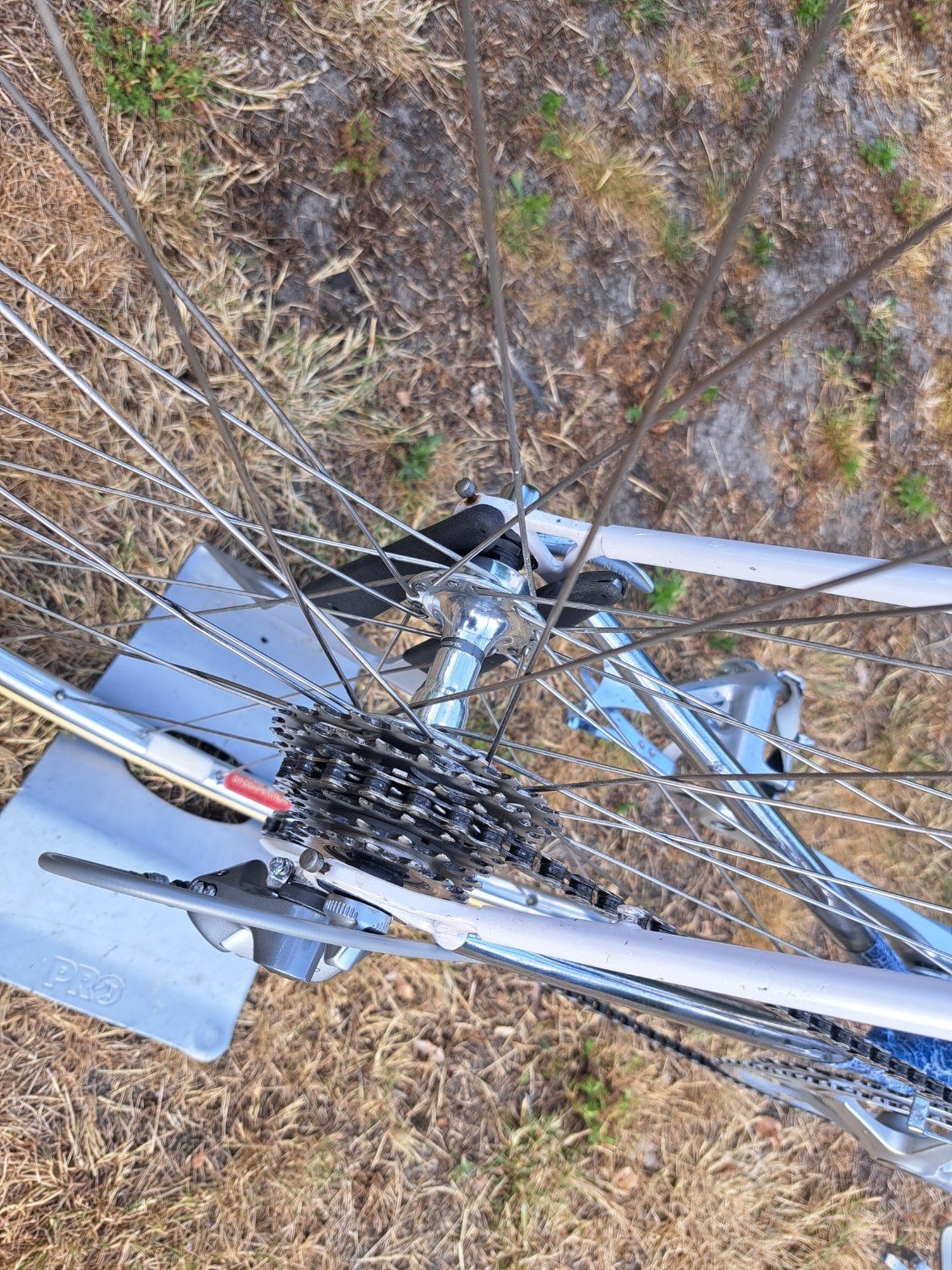

Das erste Rad ist ja leider nicht sortenrein aufgebaut. Tretlager und Steuersatz sind aus der ersten Generation Shimano Dura Ace (mit dem Zusatz 100 bezeichnet), Bremsen und Schaltung sind aus der 2. Generation Shimano Dura Ace (mit dem Zusatz 7200 bezeichnet) und die Naben sind so weit ich es erkennen kann aus der Shimano 600 Tricolor Gruppe. Sonst noch sehr schön, man weiß halt nie wie die Laufbahnen von Steuersatz und Innenlager aussehen, bis man es montiert hat ...
Das 2. Rad ist auch nicht mehr ganz sortenrein. Bis auf die Bremsgriffe und die Schaltung sind die Komponenten alle aus der ersten Shimano Dura Ace Baureihe. Dummerweise sieht es so aus, dass das originale Schaltwerk wohl mal in den Speichen gelandet ist. Auf dem Einzelbild des Schaltwerkes (Shimano Dura Ace 7300 Serie) kann man sehen, dass die Achsaufnahme im Ausfallende sehr stark nach vorne aufgebogen ist (kriegt man meist nicht mehr gerichtet ...) Außerdem ist zu befürchten, dass eine Sattelstütze verbaut wurde, die zu klein ist und damit die Sattelrohrmuffe auch verbogen/zusammengezogen ist ....
Aus diesen Gründen wäre ich bereit für beide Räder zusammen ???? € zu zahlen.

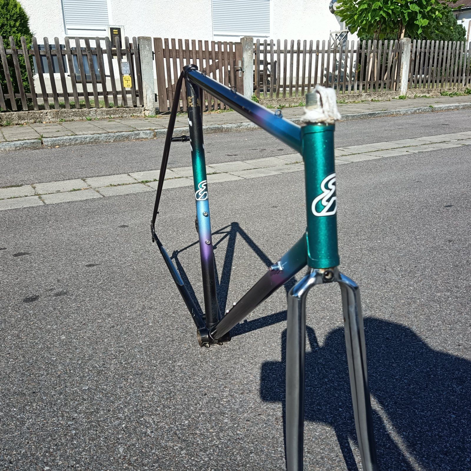

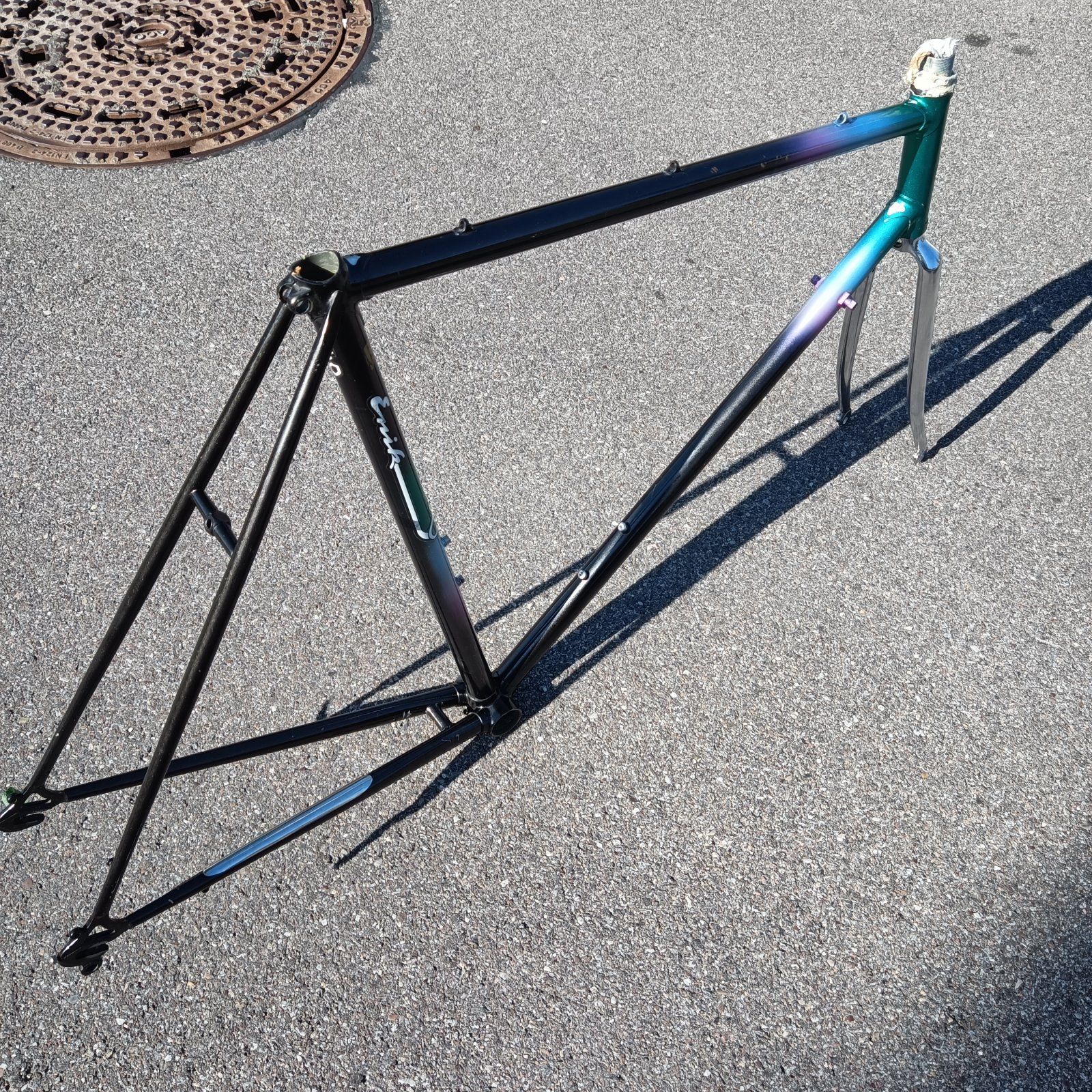

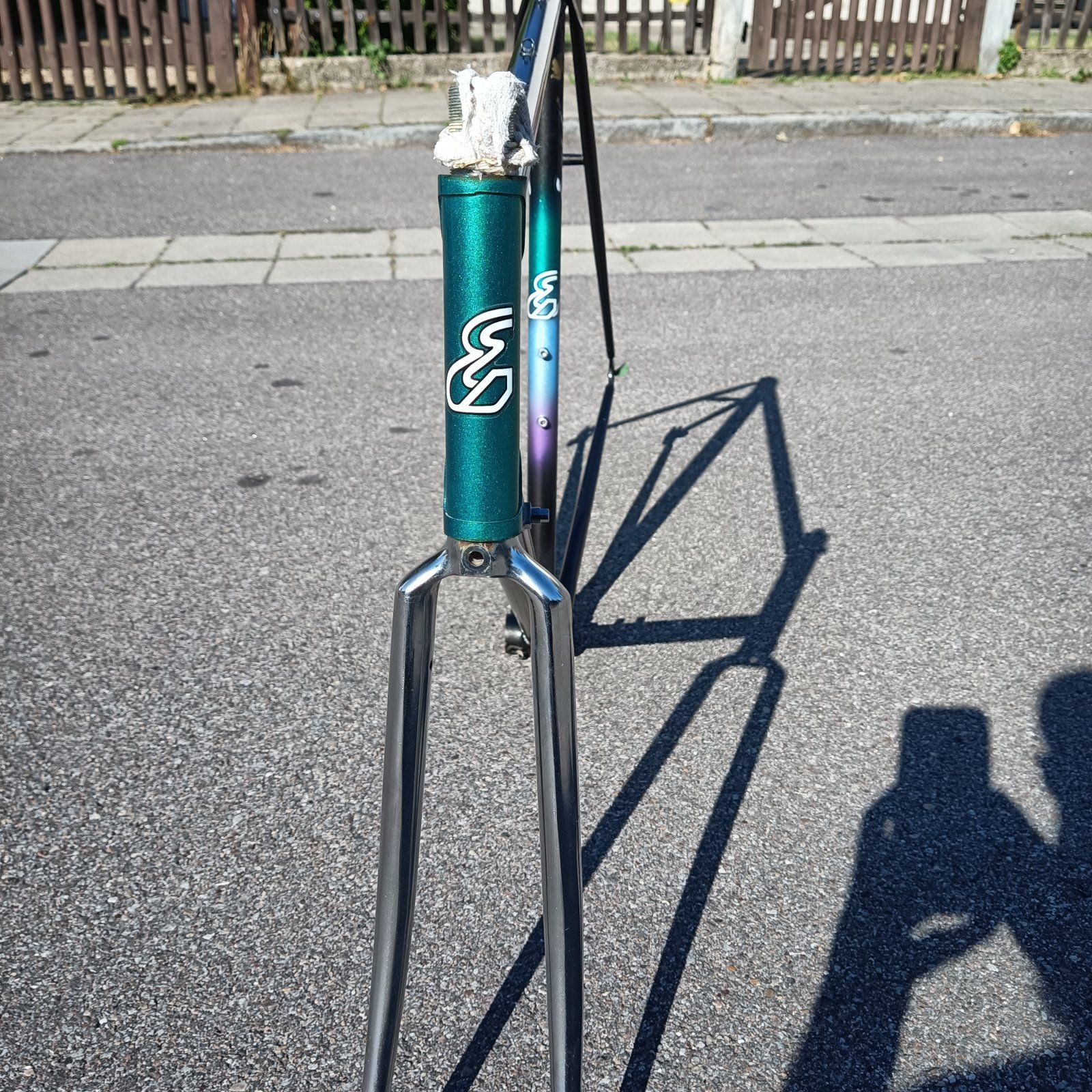

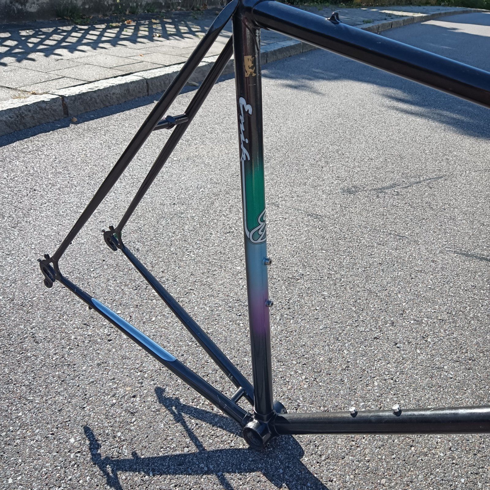

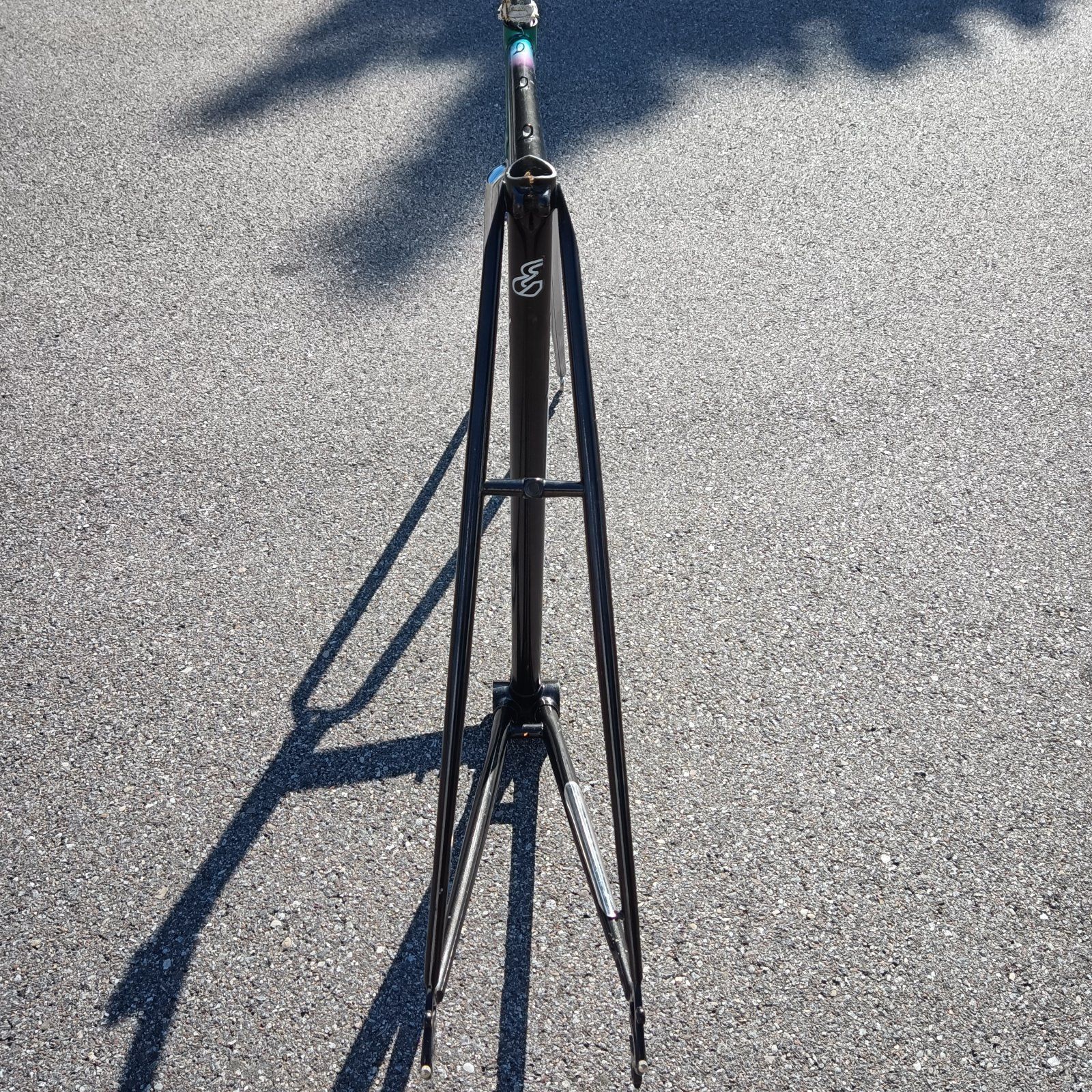

Enik (wahrscheinlich Falzgero) Rahmen
Rahmenhöhe - 58,5 Mitte/Oberkante
Oberrrohr - 57cm
Innenlager - BSA
Rohrsatz - Falck (keine Ahnung welcher)
Sattelstützendurchmesser - 26,4mm
Einbaubreite - 126mm
👉 FUN FACT 👈 37-622 Reifen haben in dem Teil Platz gehabt.
80€ plus Versandkosten in Höhe von 15€
oder Abholung in Regensburg. Kann ggf. nach München mitgebracht werden.

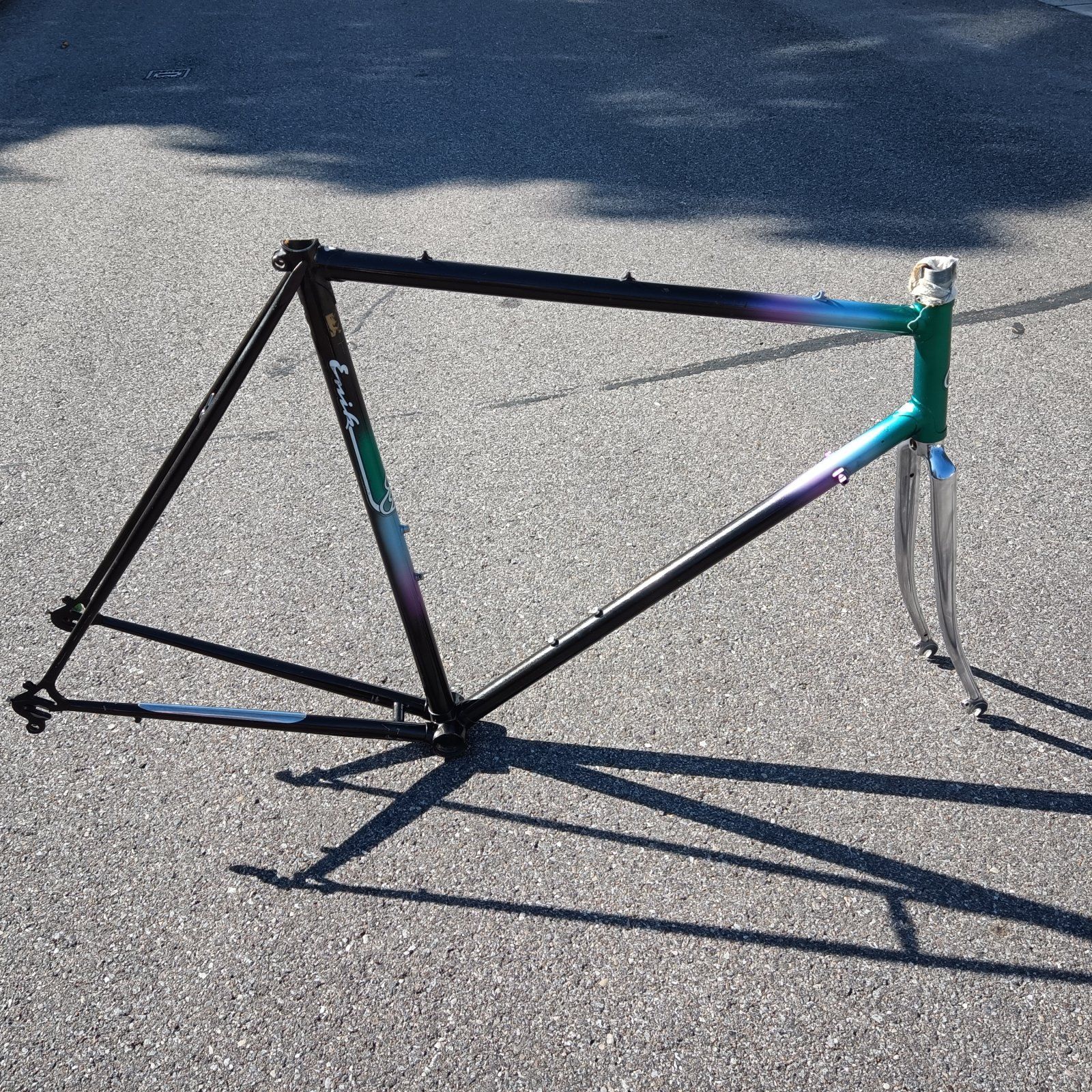

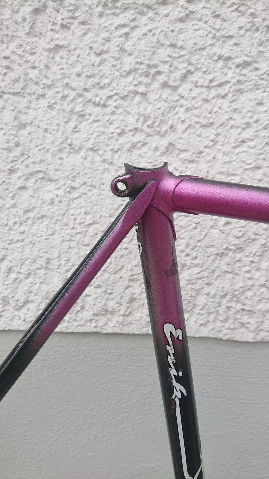

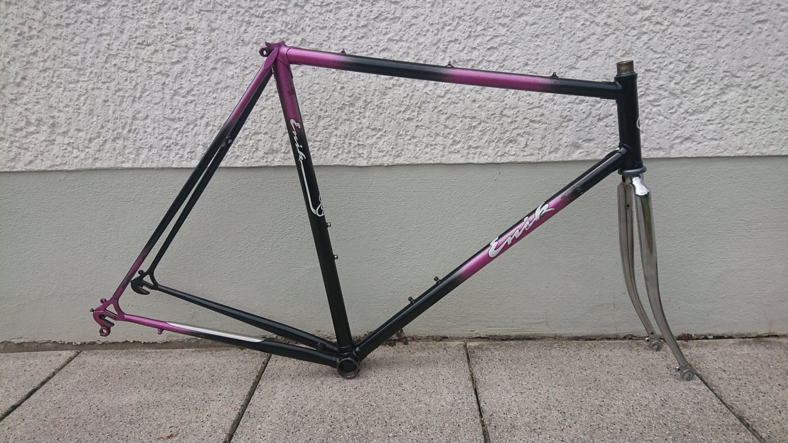

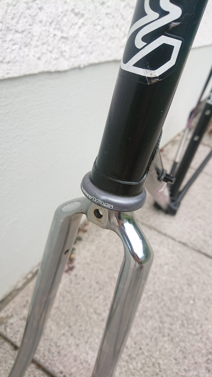

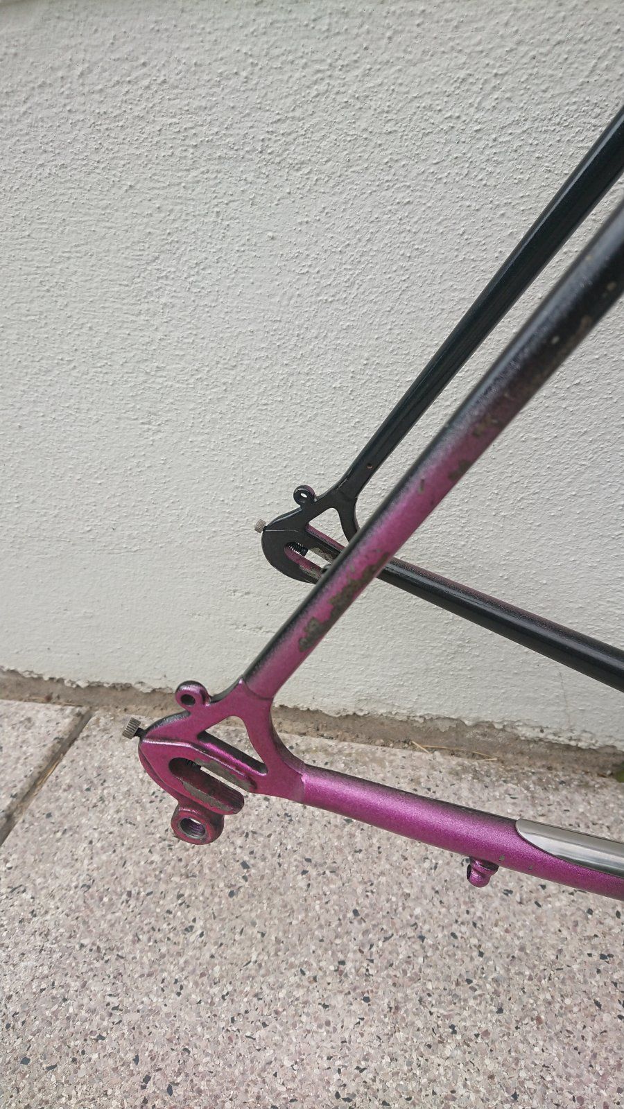

Habe hier noch folgenden Enik Rahmen
Das genaue Modell konnte ich leider nicht herausfinden. Zwei Flaschenhalter und die Art der Decals lassen mich auf 2. Hälfte 80er schätzen. Gewicht und Ösen deuten auch eher auf ein Einsteiger Modell hin.
RH 58 mo, 56,5 mm
OR 56,5 mm
127 mm Einbaubreite
Tretlager BSA
Sattelstütze 26,4
Gewicht Rahmen inkl. Konus und Schrauben (Flaschenhalter) 2518 g
Gewicht Gabel inkl. Konus 908 g
