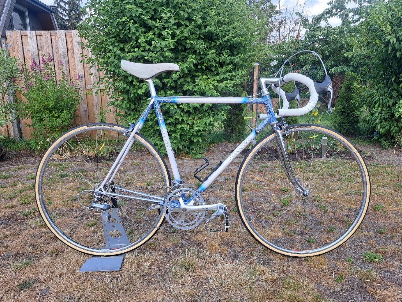

Finde das Rad interessant.

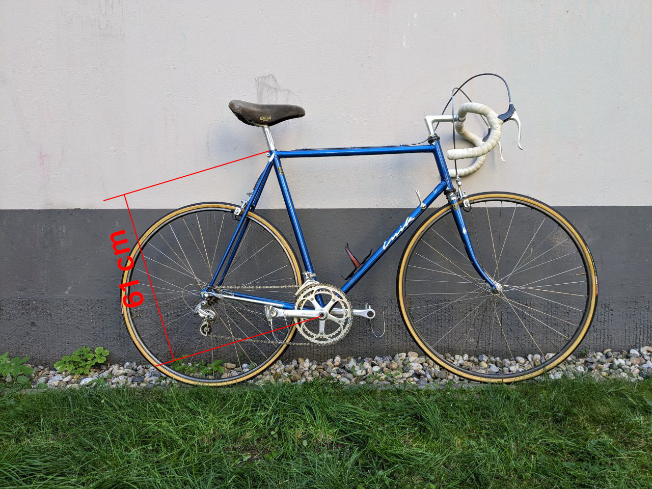

Wie ist RH 60 gemessen? Sieht für mich eher nach 62 aus, würde auch erklären warum Du damit so fahren konntest.
Grüße 🙋🏼‍♂️
Bilder kannst du hier mit Daten anhängen und dann als Vollbild einfügen.
Grüße 🙋🏼‍♂️
Ich hab zwei 60er Eniks, eines davon auch in Blau. Und ich würde auch sagen, dass dieses hier größer aussieht . . .
Viele Grüße
Oliver
Grüße 🙋🏼‍♂️

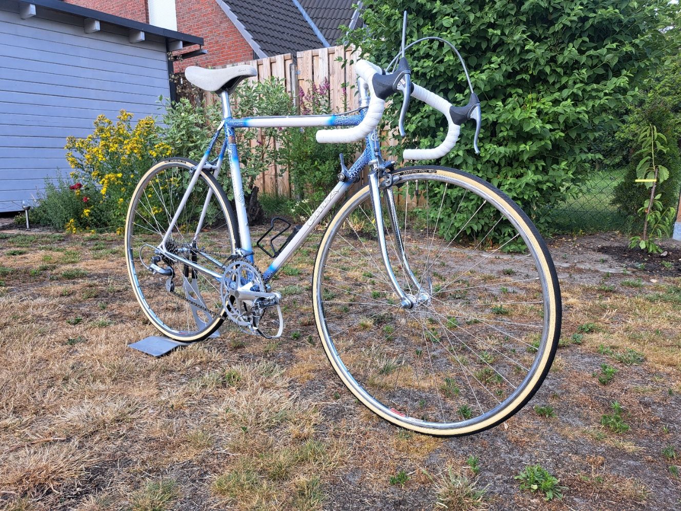

So, bin eben nochmal ans Radel geganen. ich habe ganz klassisch von der Innenlagermitte ( äußere kurbel) bis zum Ende des Sattelrohrs gemessen. Tatsächlich könnte es auch 61cm sein. Meine Frau hat auch raufgeguckt und meinte 60.5cm wird es wohl kaum sein ^^.
Das 1cm solch einen Unterschied in der Optik machen kann ich mir fast nicht vorstellen, aber falls nötig messe ich auch noch andere Rohre ! Ich schau jetzt mal wie ich die Bilder hochgeladen bekomme.

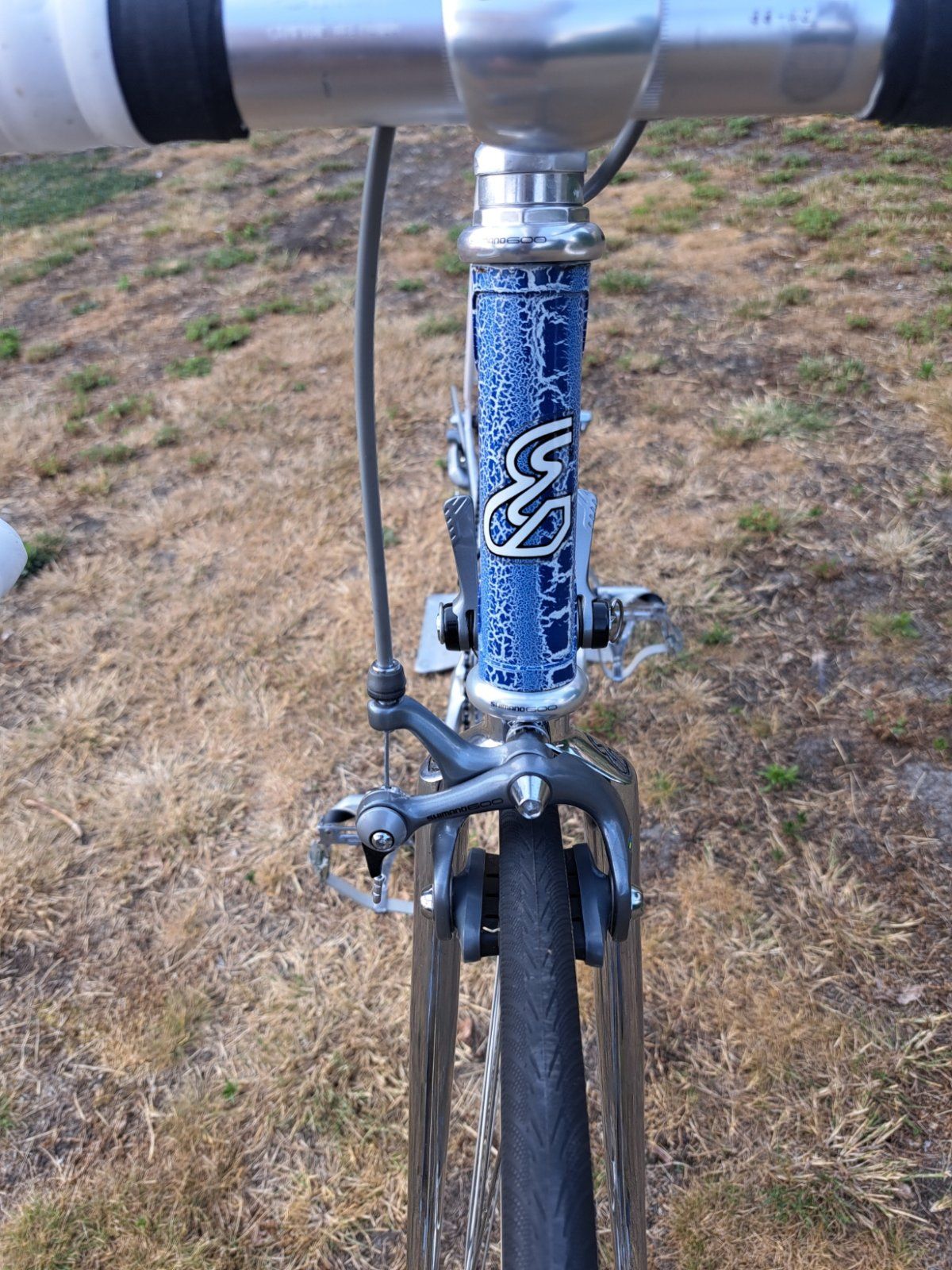

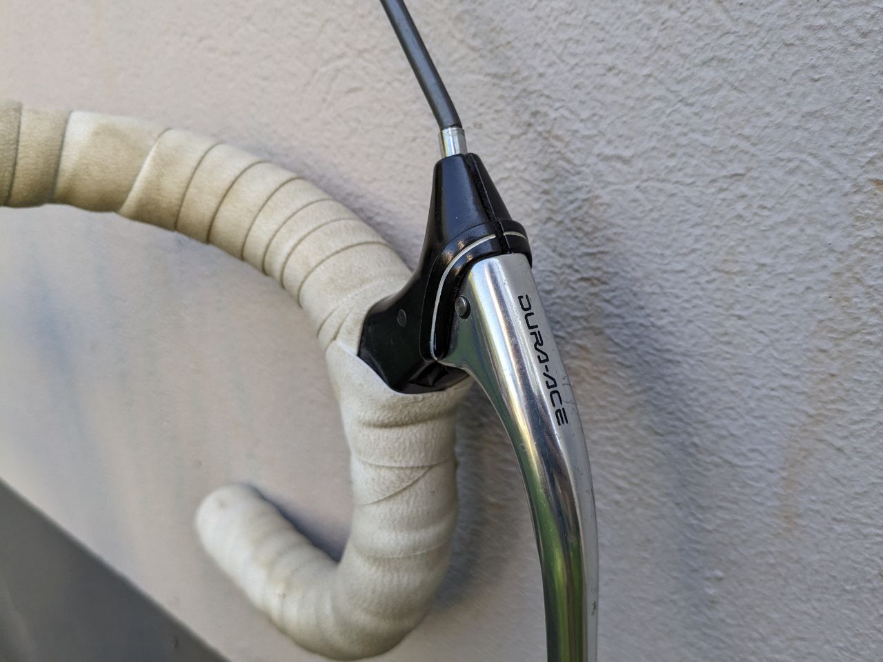

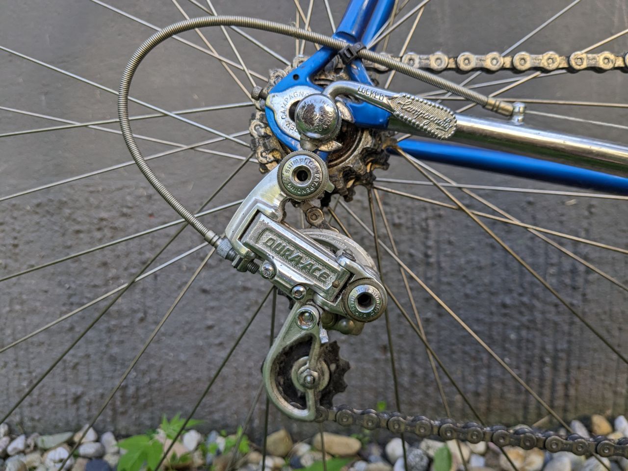

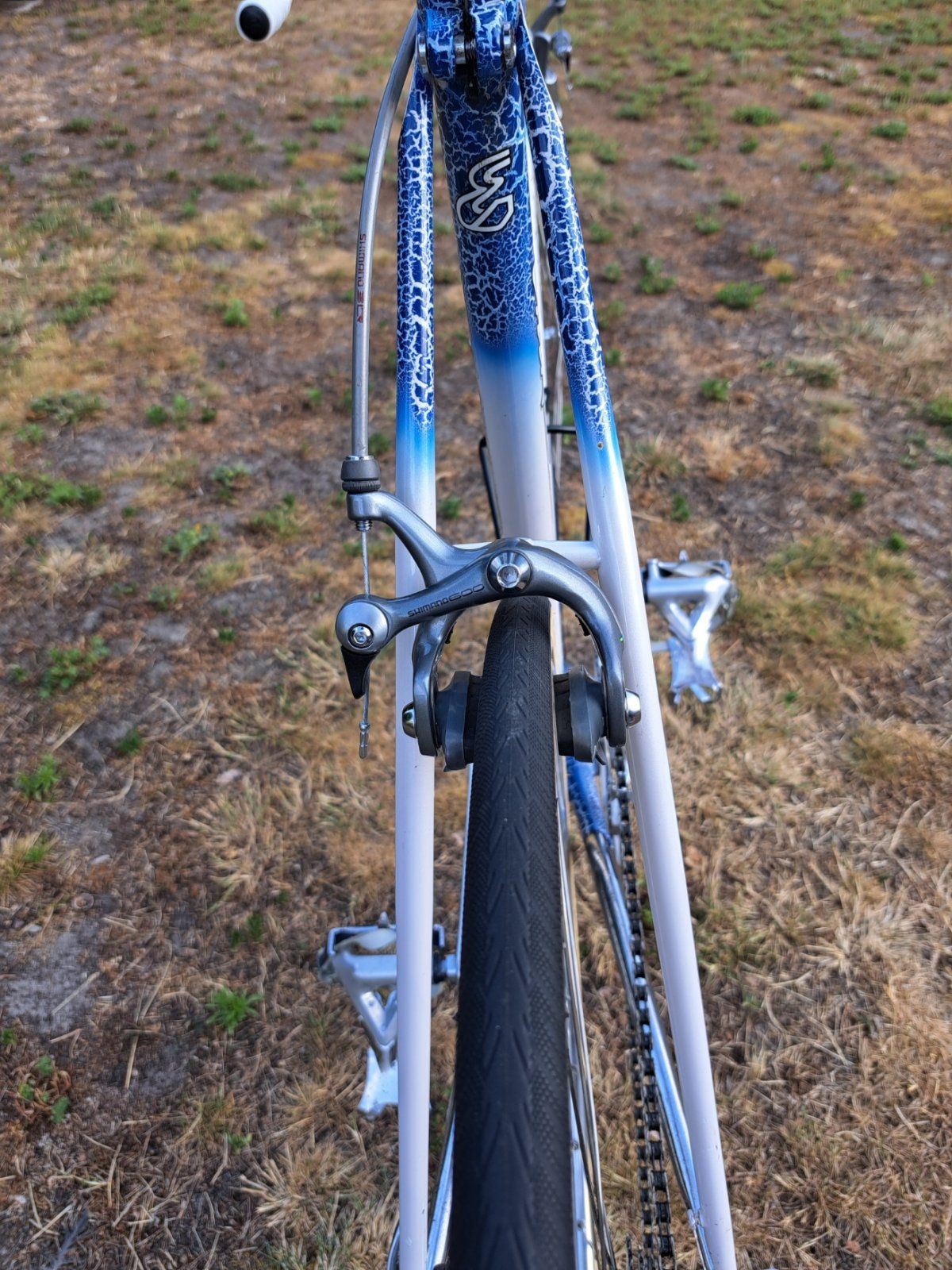

Hier habt ihr einen Schwung bilder, als hier noch Sonne war.
Keine Hochglanzbilder, aber ich hoffe es reicht euch aus.
Wenn es ein Teil vorne sowie hinten gibt, habe ich dafür jeweils ein Bild aber die Beschränkung auf 10 Bilder hier, hat mich dazu veranlasst eine Konkrete Auswahl zu treffen.
Ich werde hier voll transparent sein, das Rad wurde gefahren und ich hatte meinen Spaß. Es gibt ein paar Lackplatzer aber das Rad ist Unfallfrei und voll funktionstüchtig. Es wurde bis zum Anhängen an die Wand stets gut gepflegt. Wie bei letzten Eintrag geschrieben, hat es der hintere Klebereifen nicht überlebt, ich würde einfach beide neu Kleben. Falls ihr noch spezielle Details sehen möchtet, die ich evtl. nicht aufn Schirm habe, sagt gerne bescheid. Falls das Forum hier nicht zugeklatscht werden soll mit meinen Bilder, gerne auch als PM falls erwünscht.

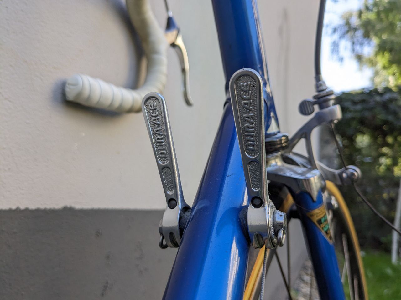

Schalthebel - SL-7210, Dura-Ace EX (Brazed-on A type)

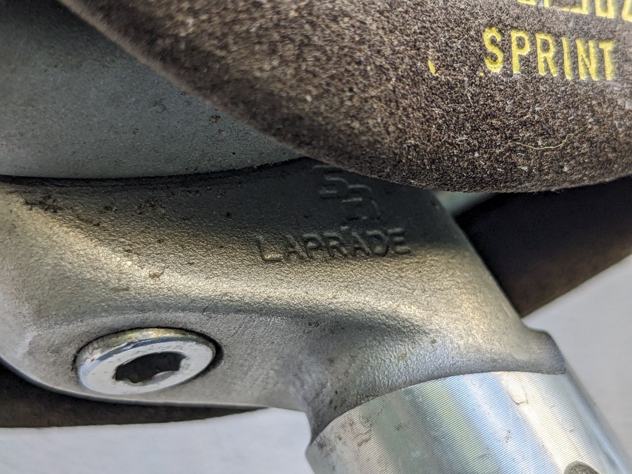

Sattelstange - Sakae/Ringyo (SR) Custom-P5 (Sakae Laprade)

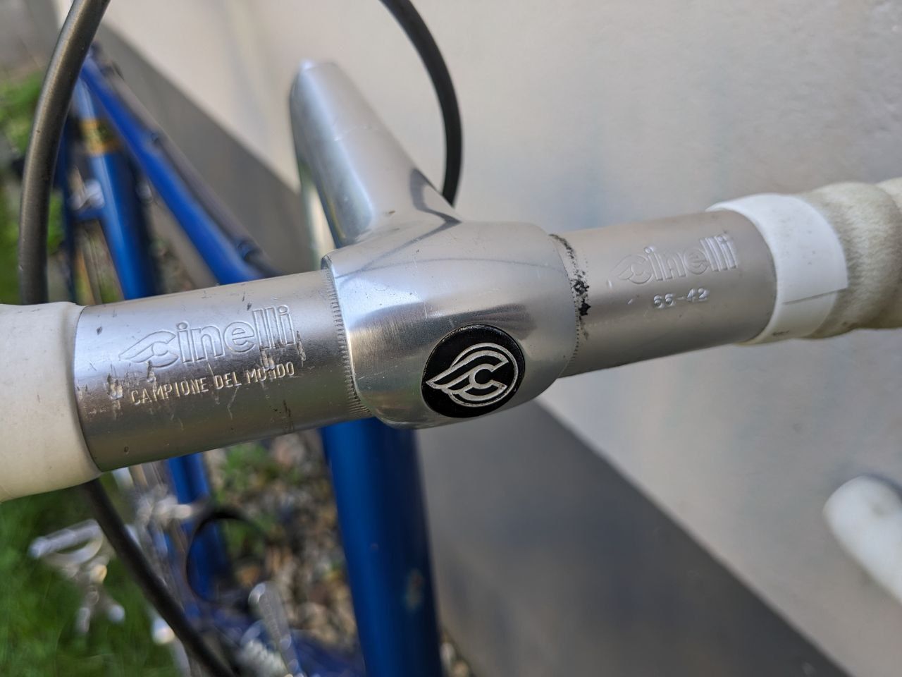

Lenker - Cinelli 66 Campione del Mondo (winged logo only)

Anhang anzeigen 1314678Anhang anzeigen 1314679Anhang anzeigen 1314680Anhang anzeigen 1314681Anhang anzeigen 1314682Anhang anzeigen 1314683Anhang anzeigen 1314684Anhang anzeigen 1314685Anhang anzeigen 1314686Anhang anzeigen 1314687
Teile sind gut gemischt und nicht alle aus der gleichen Zeit, zeugt aber von regelmäßiger Nutzung.
Sehe gerade das da DD Kurbeln verbaut sind, das kommt Deiner Größe natürlich entgegen.
Was den Wert angeht kann ich wenig helfen.
Wo steht das Rad denn?
Wäre tatsächlich ne wertvolle Info. Das Rad steht in Berlin 😄

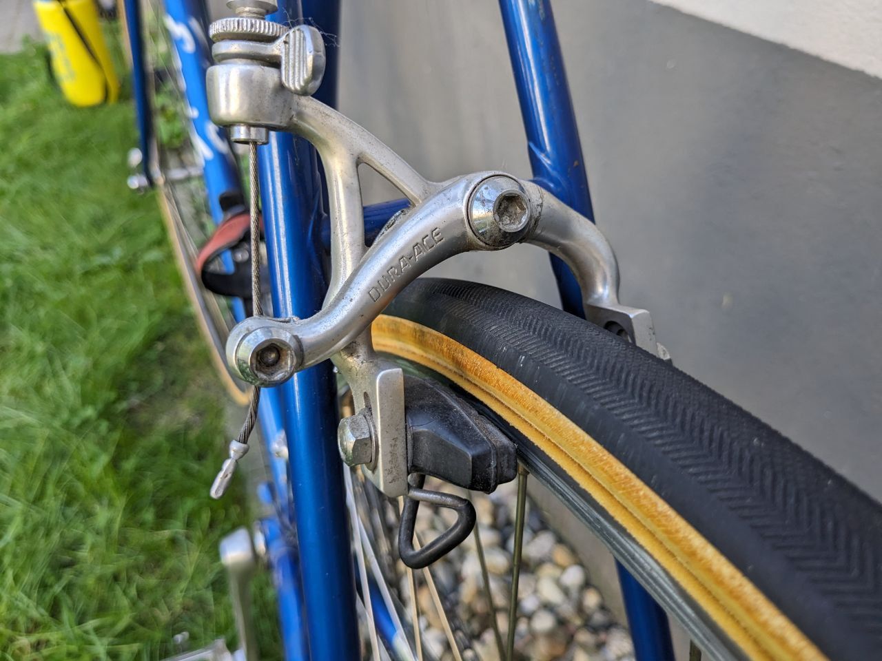

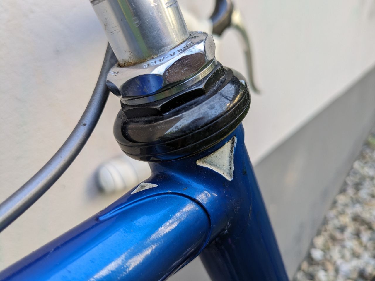

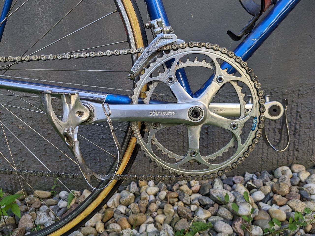

das Problem ist, dass das Rad halt kein Katalogaufbau ist, der hier in unseren Kreisen so gehypt wird.
Und on Top sind es dann noch so Kleinigkeiten, die fehlen oder nicht korrekt sind und ziemlich schwer zu finden sind.
Hoods für die BL-7400 Bremshebel
Bremsschuhe für 7200 Bremsen
Blaue Nylon Riemen für die DA Aero Pedale
Was dann noch schlecht aussieht sind die an den Bremshebeln abgeknickten Bowdenzughüllen.
Laufräder mit Schlauchreifen zum Aufkleben sind leider auch nicht mehr sehr beliebt. Früher haben wir die Leute mit Clinchern ausgelacht, heute fahren wir sie selber. Auch der Cinelli 66-42 ist bei uns alten Leuten mit "Rücken" nicht mehr sonderlich beliebt, da er so extrem viel Drop hat. Natürlich kann man die Laufbahnen des Steuersatzes (der im übrigen ein schwarzer DA 7100 aus Stahl ist und nicht der spätere DA 7200 aus Alu zu dem man die Spezialschlüssel braucht) und des Innenlagers mit der seltenen 107 mm Achse nicht sehen.
Der Rest ist wirklich schön. Aber wer soll das Rad kaufen ?
Der Sammler sucht den Katalogaufbau und der Hipster Clincher Felgen. Das Rad kauft nur wer zum Ausschlachten oder um es zu komplettieren. Ich sehe auch 450 € für beides zu hoch an, was aber einen fairen Preis in meinen Augen darstellt. Vielleicht gibt es irgendwo jemanden, der genau diesen Rahmen in dem schönen Zustand sucht und bereit ist das zu bezahlen. Sollte sich das Rad für 350 € nicht verkaufen nehme ich es Dir ab (Damit weisst Du für wieviel ich es kaufen würde ....).

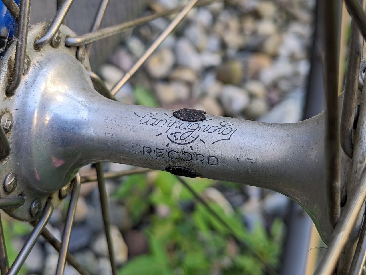

Aber am besten fährst Du, wenn Du die Teile einzeln verkaufst:
Rahmen mit Gabel 100-120€, vielleicht 150 wg. der Größe, leider nur 3-Rohr 531
Bremshebel - BL-Dura-Ace 7400 30€ ohne Hoods
Bremsen - BR-7200, Dura-Ace EX 30 - 40€ wg. der falschen Klötze
Kurbelgarnitur - FC-7200 dura-ace ex 50-60€
Innenlager 35-40€ (wenn i.O.)
Pedale - PD-7200 dura-ace ex 20-30 €
Schaltwerk - RD-7200, Dura-Ace EX 50€
Umwerfer - FD-7200, Dura-Ace EX (clamp) 25€
Schalthebel - SL-7210, Dura-Ace EX (Brazed-on A type) 40€ wg. Shimano Sockel, würde ich aber erst zusammen mit dem Rahmen für 30€ Aufpreis anbieten
Headset - HP-7100, Dura-Ace EX 40€ (wenn i.O.)
Sattelstange - Sakae/Ringyo (SR) Custom-P5 (Sakae Laprade) 15€
Sattel - Selle Italia Sprint suede 25€

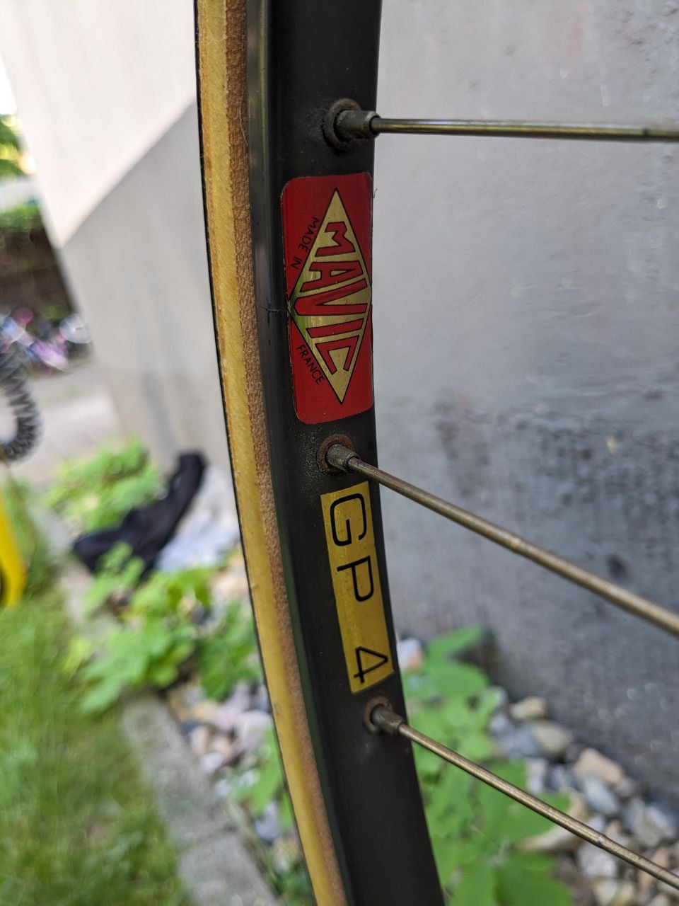

Laufräder - Campa / Mavic GP 4 100-120€ (an den Reifen löst sich komplett das Nahtschutzband ....)
Kranz - Sieht aus wie Dura Ace 6-fach, leider Maiskolben 25-30€
Lenker - Cinelli 66 Campione del Mondo (winged logo only) 25-30€
Vorbau - Cinelli 1R (1/Record) 30-40€

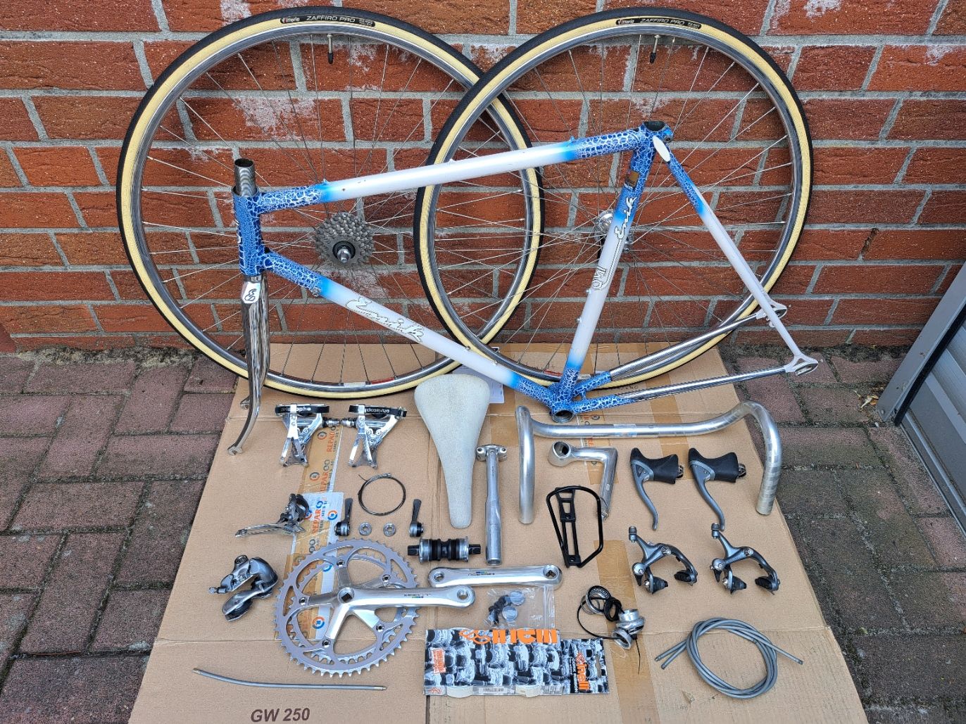

Frage a Die Experten...
ENIK Rahmen mit verchromten Muffen und Ausfallenden, Gabel Chrom mit Enik Gravur, Ausstattung Shimano 600 Tricolore...
Was kann das sein?
