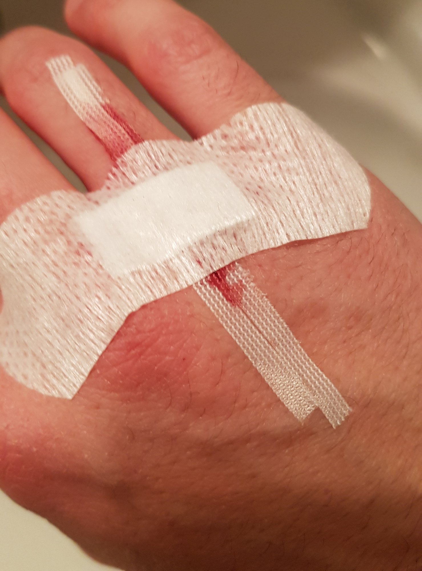

Bisschen was her, aber aus der Rubrik "wer sich blöd anstellt, muss bluten":
Hatte etwas Zeitdruck ein Bike komplett zu demontieren... war schon etwas später am Abend... die Freundin auch schwer begeistert, dass ich noch schnell was fertigmachen "musste". Wo waren die blöden Handschuhe noch gleich? Egal, noch flott die Pedale von den Kurbelarmen abschrauben. Fu... und schon abgerutscht und mit der Hand im Kettenblatt gelandet... überall Blut... ein etwas traurig runterhängender Ringfinger...
Hand.jpgund ein Handchirurg, der einem später erklärt, dass man sich eine Sehne angeratscht hat. Glücklicherweise hat sich der Ringfinger nach einigen Monaten wieder so angestellt wie er soll.
Also Kinders - gebt fein acht 😉
Anhang anzeigen 1765823und ein Handchirurg, der einem später erklärt, dass man sich eine Sehne angeratscht hat. Glücklicherweise hat sich der Ringfinger nach einigen Monaten wieder so angestellt wie er soll.
Puh, erstmal gut, dass kein bleibender Schaden entstanden ist.
Ist mir tatsächlich auch mal vor zwanzig Jahren passiert, habe aber die Sehne glücklicherweise verfehlt. Seitdem mache ich das in Ruhe, von der richtigen Seite und schalte dennoch immer aufs große Kettenblatt 😮‍💨
