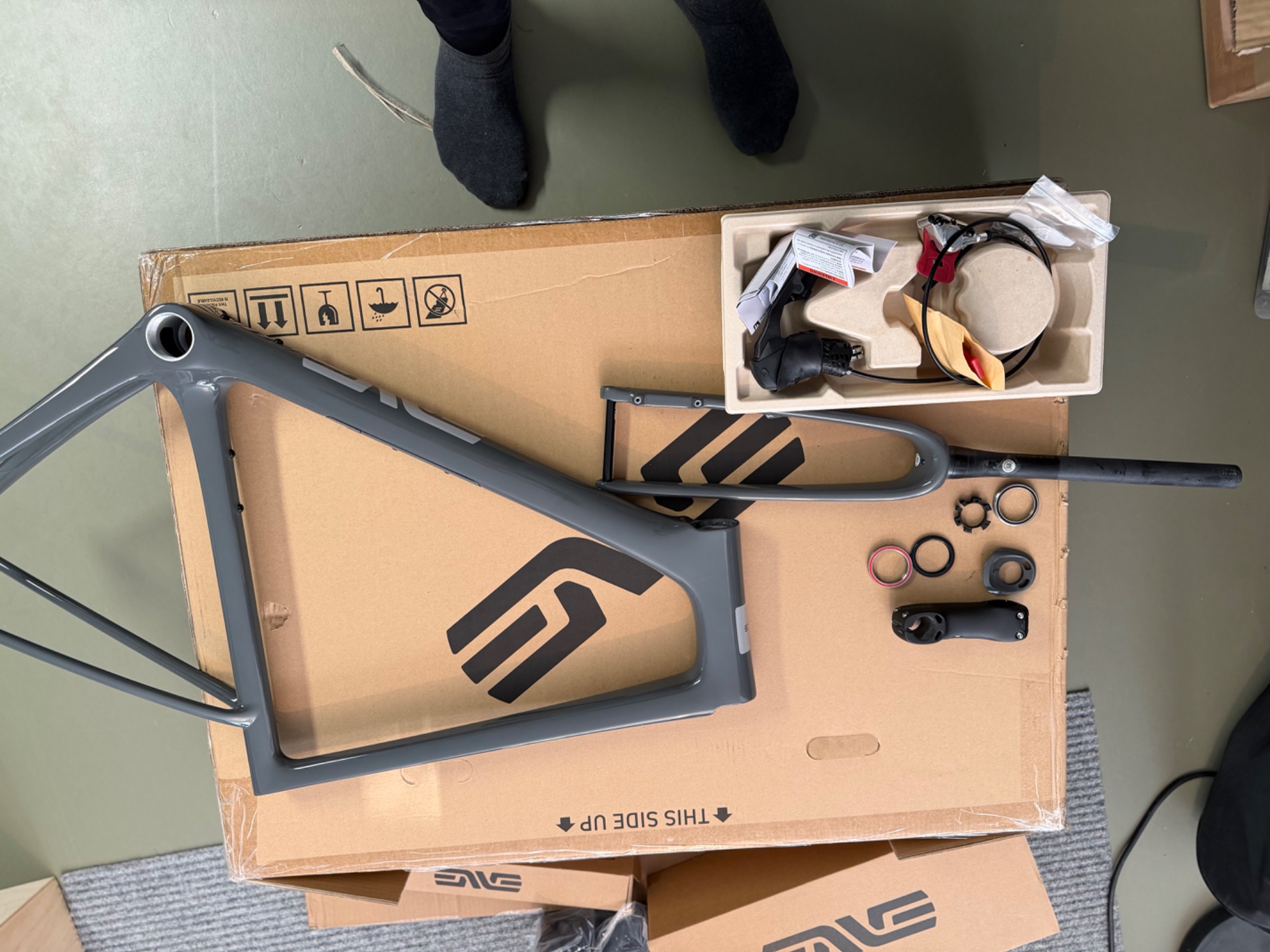

In einer Kurschlussreaktion habe ich mir am Montag im Sommerschlussverkauf einen 60er Envy Fray Ramen ergattert, der auch heute schon geliefert wurde. Um endlich mal wieder ein Rad "wirklich" zu besitzen, habe ich in unermesslicher Selbstüberschätzung heute beschlossen, das ganze selbst aufzubauen. Das letzte Rad habe ich allerdings for knapp 40 Jahren (Colnago Columbus Stahlrahmen mit gedrücktem Oberrohr und Ultegra 600) aufgebaut und damals mit der Hilfe meines Vaters. Nun diesmal hoffe ich, das mich YouTube und vielleicht auch die community hier untersützen. Sozusagen ein "community supported" Aufbau? Dafür werde ich das ganze im Bild dokumentieren und vielleicht kann ich somit den ein oder anderen Fehler vermeiden?
Zutaten
Installationsreihenfolge: (nicht lachen):
  • - Sattelstütze (für den Montageständer) ✅
  • - Gabel/Steuersatz provisorisch mit Spacern montieren / messen, ggf kürzen ✅
  • - Bremsleitung vorne durch die Gabel führen, Bremse befestigen, Schrumpfschaul Gabelschaft montieren ✅
  • - Bremsleitung hinten durch Rahmen führen und befestigen ✅
  • - Gabel/Steuersatz Montieren ✅

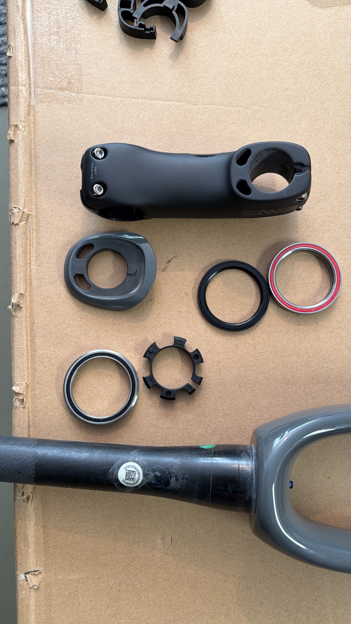

    - Rote Dictungen nach aussen
    - ENVE Integrated IS 52/IS 52 internal Drop in – 1.5” IS 52 upper and lower bearing. The exact bearing dimensions are 40x52x7 mm, 45/45 Degree.
    - Ring 3+4 würden nicht passen? Ist auch nur einer dabei? ->
    gelernt: 3 muss ich mit einem tool auf die Gabel aufpressen 4 ist in Der Rahmenabdeckung integriert.

Ich habe heute dann noch etwas gelernt. nähmilich das man den schwarzen Ring crown race nennt und ich denn auf den gabelschaft pressen muss......
Dafür brauche ich wiederum ein Tool. Hmmm wenn ich das heute Abend machen muss entweder drucken oder drehen?
Für einmaligen gebrauch muesste doch ABS oder Kohlefaserverstärkt reichen?
