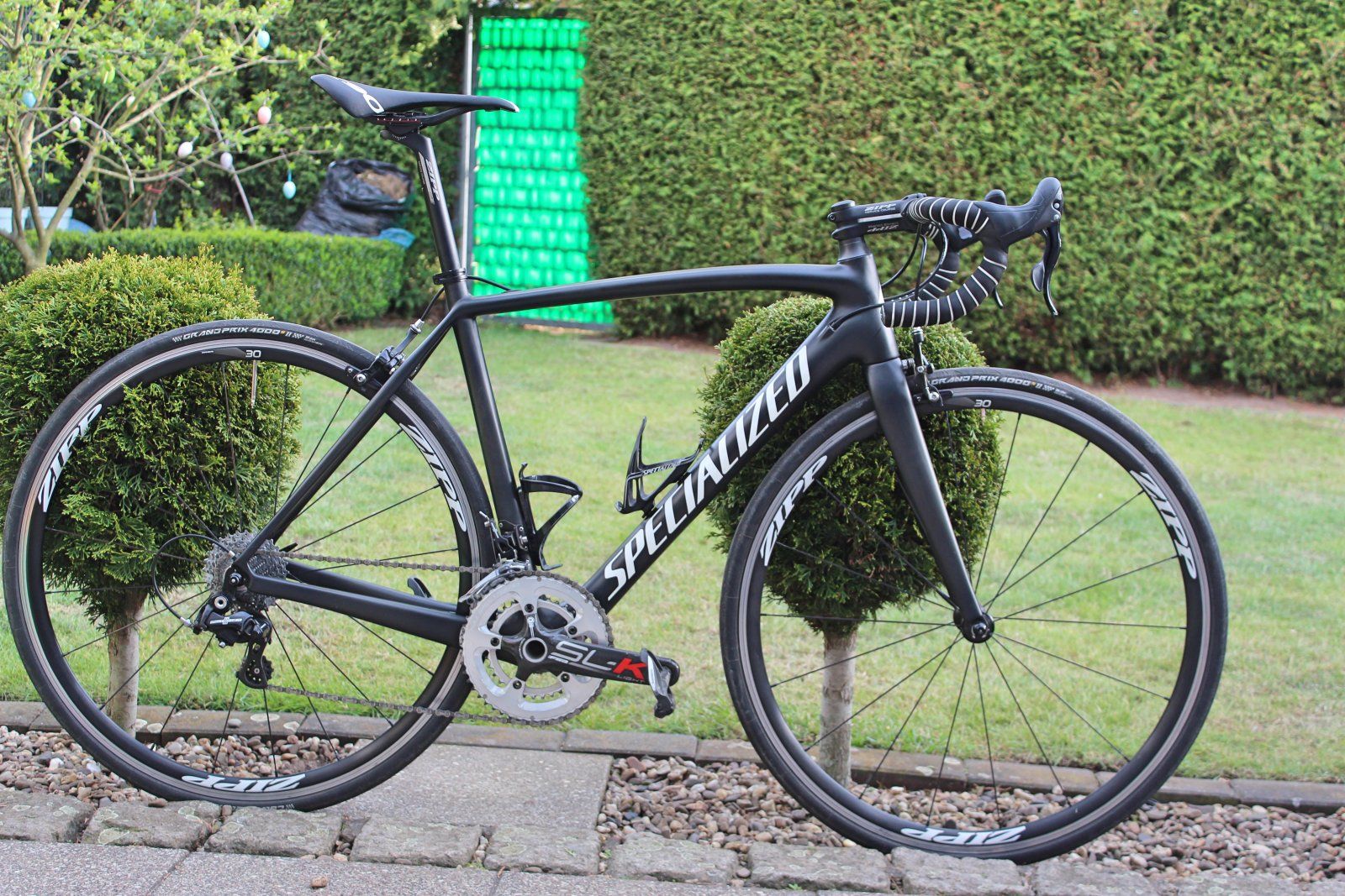

Hier mal ein Bild von einem Roubaix, das ich für mich umgebaut hatte. Wie Du siehst ist die Sitzposition moderat sportlich. Tarmac geht auch gut (2tes Bild).
