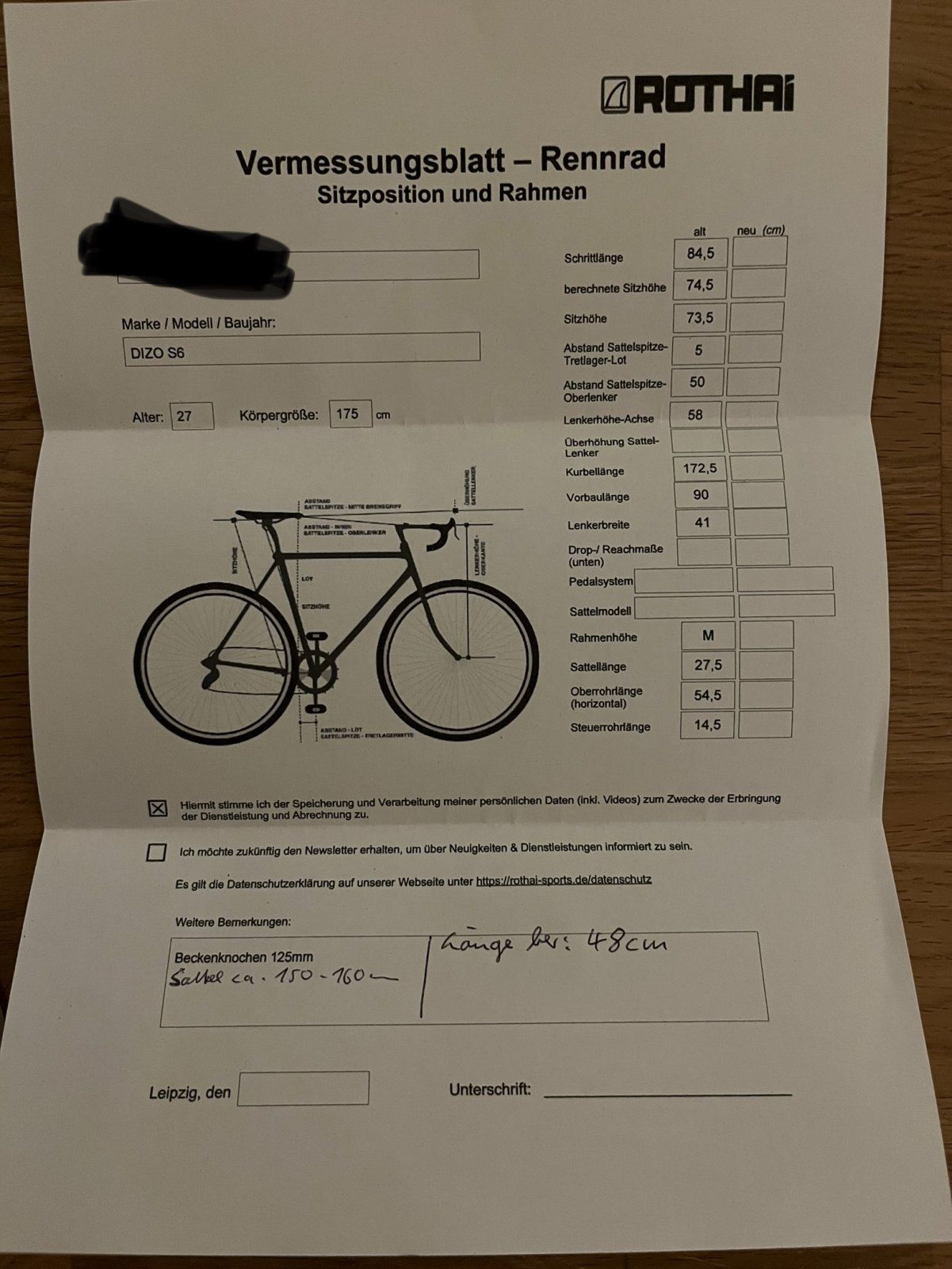

Ich glaube wir wissen nicht bisher alle nicht, was das genau für ein Fitting war und was das Ergebnis des Fittings war. Eventuell kann @Radneuling ja da etwas mehr von erzählen. Eventuell gibt es ja irgendwelche Daten, die als Ergebnis des Fittings mitgegeben wurden...
Sowas habe ich bekommen wie gesagt er hat mich vermessen hat mich dann das erste mal aufs Rad gesetzt (auf Rolle) und hat anschließend noch Anpassungen am Rad vorgenommen und mich wieder draufgesetzt.
Anschließend bin ich dann noch ne Runde auf der Straße gefahren.
Sollte das kein fitting im eigentlichen Sinne sein kann ich da ja auch nix für musste hierfür schon ne Stunde fahrt in Kauf nehmen.
Fahre übrigens recht regelmäßig mit meinem Hardtail.

Gehe in einen richtiges Geschäft und lass dich vermessen mit Retül. Kostet, aber ein falsches Rad kostet noch mehr!
Ist halt aufem Land leichter gesagt als getan.
Hier werden nichtmal Rennräder verkauft.
Nächster Retro fitter wäre in Leipzig aber „nur“ nen Level 1 technician. Reicht das ? Andere Standorte in meiner Nähe hat mir die retaliation Seite nicht ausgespuckt
