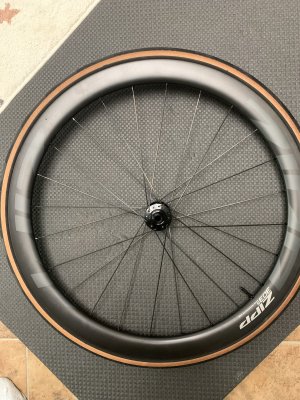

Moin,
ich montiere gerade das erste mal Tubeless. Ist es bei der Montage normal, dass etwas Dichtmilch am Reifenrand rauskommt?
Ich habe Bilder vom Sitz der Reifen sowie auch von den Milchresten angehängt. Hatte leider schon einmal drüber gewischt. Sieht man hoffentlich trotzdem.
Danke

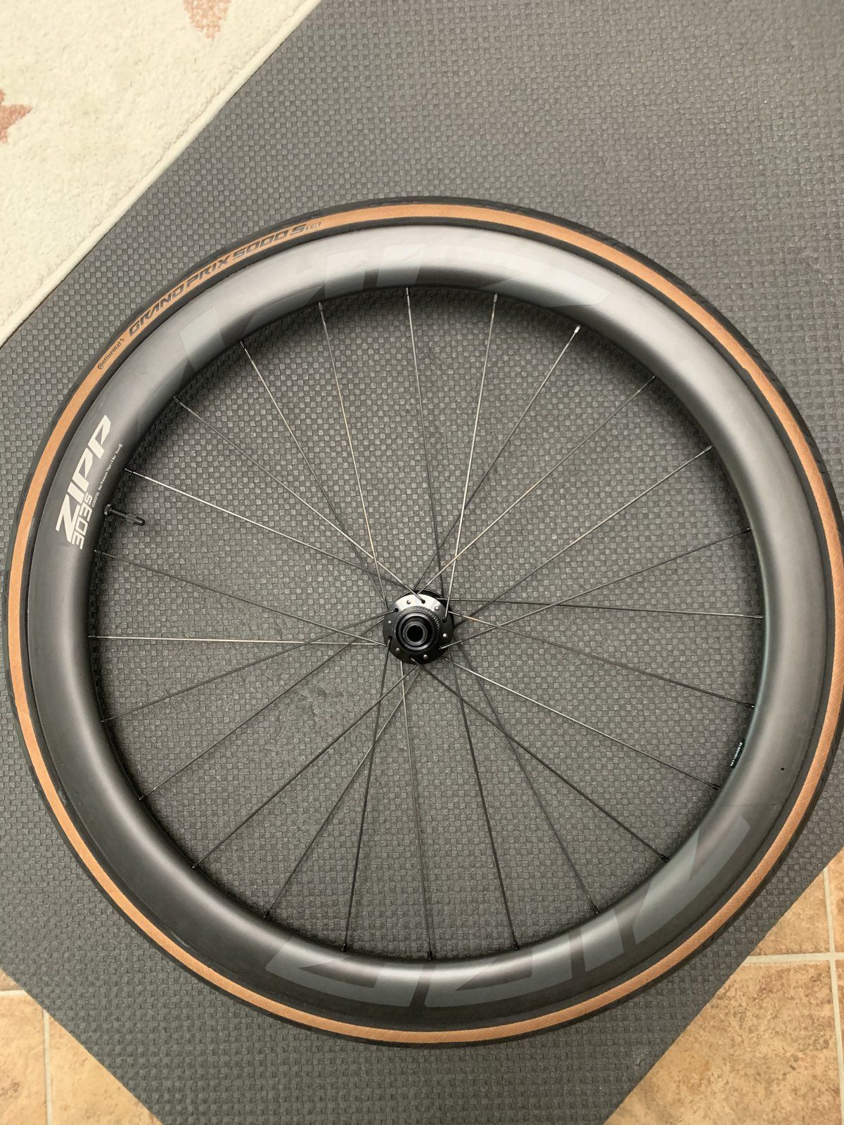

Super, danke
Ist es schlimm wenn der Reifen nicht ploppt. Es sieht ja augenscheinlich so aus als wäre er richtig drin, oder?
Der erste hatte etwas geploppt, der zweite gar nicht.
Edit: Ich konnte beide aber auch mit wenig Kraftaufwand nur mit der Hand aufziehen

Jedenfalls sehn sie super aus, mit denen hab ich mich auch schon intensiv beschäftigt, viel Spaß damit!
Einfach mal die Luft über die Pumpe auf ca. 2 bar ablassen.
Dann Reifen wieder bis max. zulässig Felge / Reifen aufpumpen. Da sollte schon ein Knacken entstehen.
Danach auf Wunschdruck (5 bar?) aufpumpen.
Ich hab erste mal Luft mit nem Airshot reingeschossen und danach auf 7 bar gepumpt. Hat aber wie gesagt nicht mehr geploppt. Sieht aber sonst aus als würde die gut sitzen. Zumindest sehr gleichmäßig
Danach auf 2 bar abgelassen und wieder auf 4 bar gepumpt.
Passt schon
Kommen eh erst in nen paar Tagen ran. Wenn die jetzt dicht bleiben sollte ja aufjedenfall alles gut sein, oder?
Es kann auch sein das morgen die Luft raus ist. Das ist aber nicht schlimm, dann muss man meist einfach eine Runde fahren, damit die Milch auch wirklich überall hinkommt.
Scha…z egal ob er plopped oder nicht, wenn er jetzt richtig rund läuft, dann Sitz der schon. Ein Reifen, welcher nicht vollständig sitzt, der läuft auch nicht rund. Also Rad mal einbauen und drehen lassen, dann wirst du sehen. Und wenn er nicht sitzt, Luft runter und die Flanken kräftig mit Flutschi eingepinselt und mal 0,5 über pmax rein.
