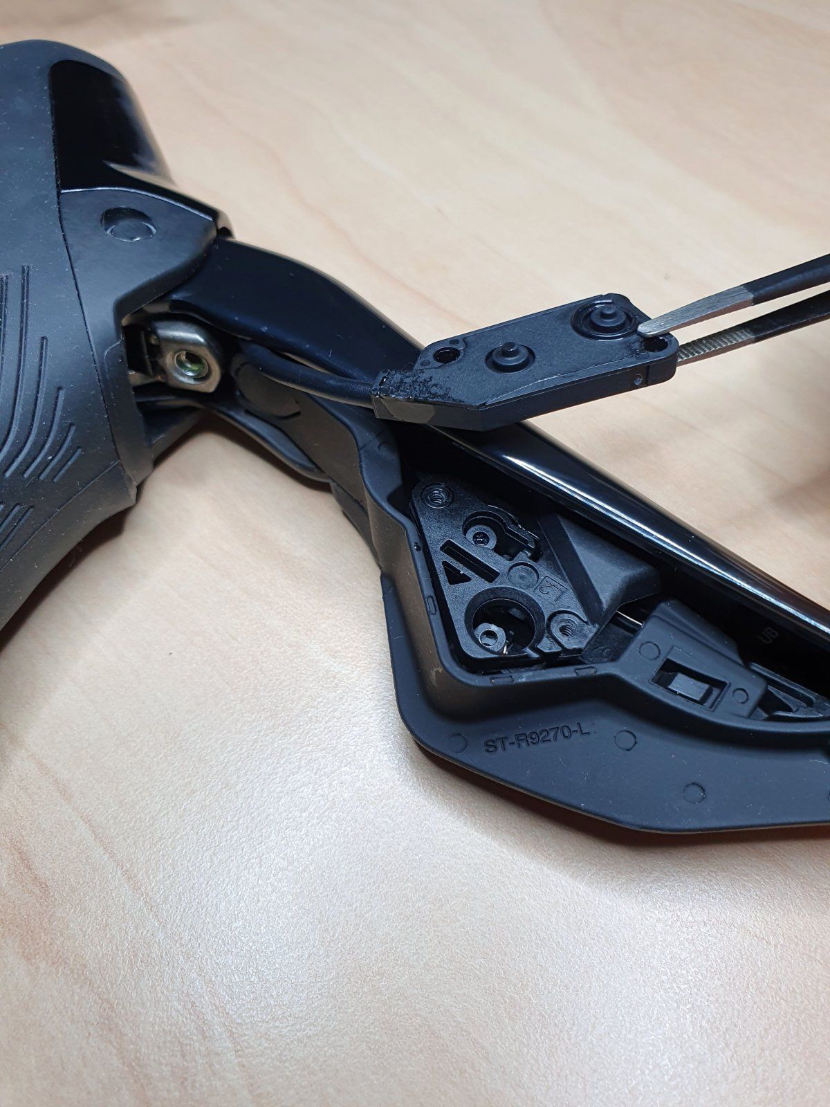

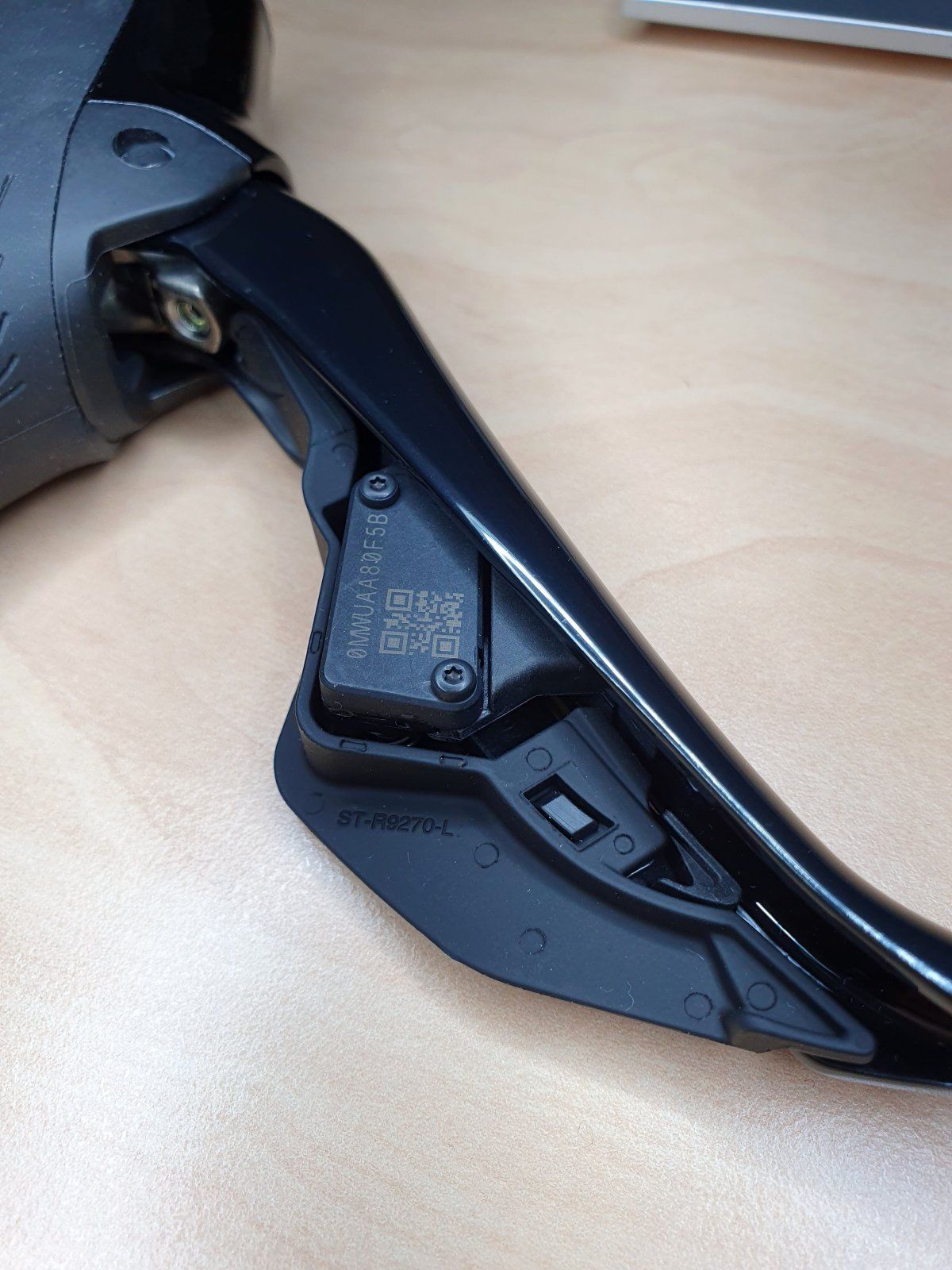

Ich bin gerade dabei ein neues Rennrad aufzubauen und mir dann auch gleich eine Classified Nabe zu gönnen. Da ich auch keinen extra Shift Button neben den Shimano Schalthebel haben möchte, muss ich wohl diesen zu Classified einschicken um ihn dann umbauen zu lassen.
Meine Bitte: Kannst du von deinem Rose mal ein Detail-Bild von dem Schalttaster machen der ja wahrscheinlich nicht mehr der von Shimano ist?
Ich konnte nicht heraus finden was Classified da eigentlich umbaut und man es evtl. selbst machen könnte. Meine Idee war ursprünglich den Shift Button an die Stelle der original Position der Shimano-Taster anzubringen. Habe den Verdacht genau das macht Classified bei dem Umbau (der soll irgendwas zwischen 30-50 Euro kosten)
Hier noch 2 Bilder von meinem Di2 Schalthebel angehängt. Original ist es nur eine dünne Tasterplatte mit Kabel.
Danke und Gruß Robert
