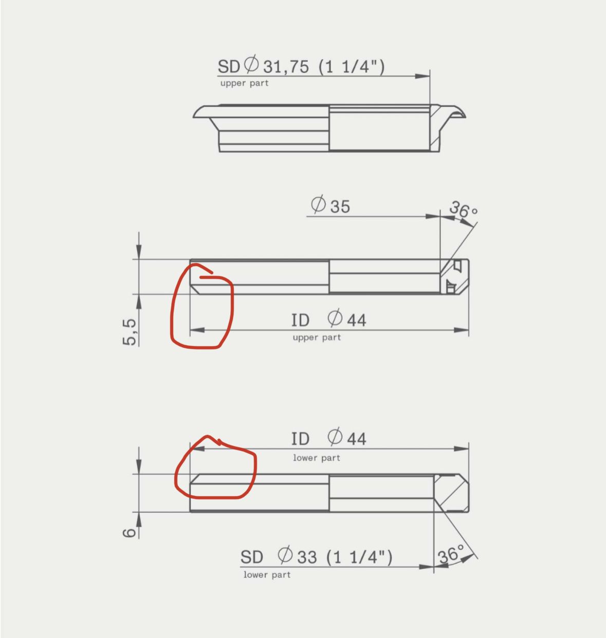

Nein, das wird nicht funktionieren.
Die Lagerabmessungen sind nachfolgende:
  • 44x35x5,5
  • 44x33x6
Eine Standardgabel mit 28,6/30mm kannst du da nicht montieren, da der Durchmesser nicht passt. Bei klassischen Rahmen konnte man Reduzierhülsen einsetzen, um einen kleineren Steuersatz einzubauen, das ist bei modernen Rahmen, in denen man die Lager nur einlegt, aber imho nicht möglich.
Du benötigst entweder eine original Canyon Gabel oder eine andere 1 1/4“ Gabel wie Giant.
Ein Canyon Rahmenset ohne Gabel ist echt tricky da Canyon Gabeln nicht einzeln für Zweitbesitzer verkauft. Ich würde die Kleinanzeigen durchforsten.

Das ist ein ZS, also ein Zero Stack Steuersatz, Die 44mm aussen werden da über die Schalen in denen die Lager eingelegt werden erreicht.
Die Einbauhöhe der Schalen ist grösser 8mm.
Das Canyon benötigt aber einen IS, hier werden die Lager direkt in den Rahmen gelegt.
Sind beides komplett unterschiedliche Systeme.

44mm sind nicht 44mm.
Beschäftige dich mal mit Passungsarten.
ZS Steuerlager sind Presspassungen.
IS Steuerlager sind Spielpassungen oder bei Canyon wahrscheinlich Übergangspassungen.
Es ist also nicht gesagt, dass ein ZS44 Lager auch fest in der 44mm Bohrung des Rahmens sitzt.

Man könnte aber wohl auch ein ZS Lager nutzen. Beim schnellen Zusammenstecken eben hat es ganz gut ausgeschaut.
Nicht zwingend.
Ich hab ein altes Giant TCR Once mit 1 Zoll ZS Steuersatz. Das kann man mit Passringen und anderen Lagern auf 1 1/8“ IS umbauen.
Hierfür brauchte man aber zwingend die Passringe da die Lager aussen angefast sind und die Lager so im Rahmen zentrieren.
Diese Fase ist im ZS Steuersatz in der Lagerschale ausgebildet. Die Lagerschale aussen ist meist ohne Fase.
Beim Canyon ist die Phase im Rahmen in Carbon und zentriert so das passende IS Lager.
Die Schale des ZS Steuersatzes wird genau auf der Fase sitzen. Ist es eine winklige Schale kann man sich vorstellen das es nicht gut ist, die ganze Last auf eine umlaufende Fläche von nur ca. 1mm zu verteilen.
Zweiter Punkt ist und bleibt die nicht passende Einbauhöhe, daher ist wirklich besser eine passende Gabel mit passenden Lager zu verwenden.
