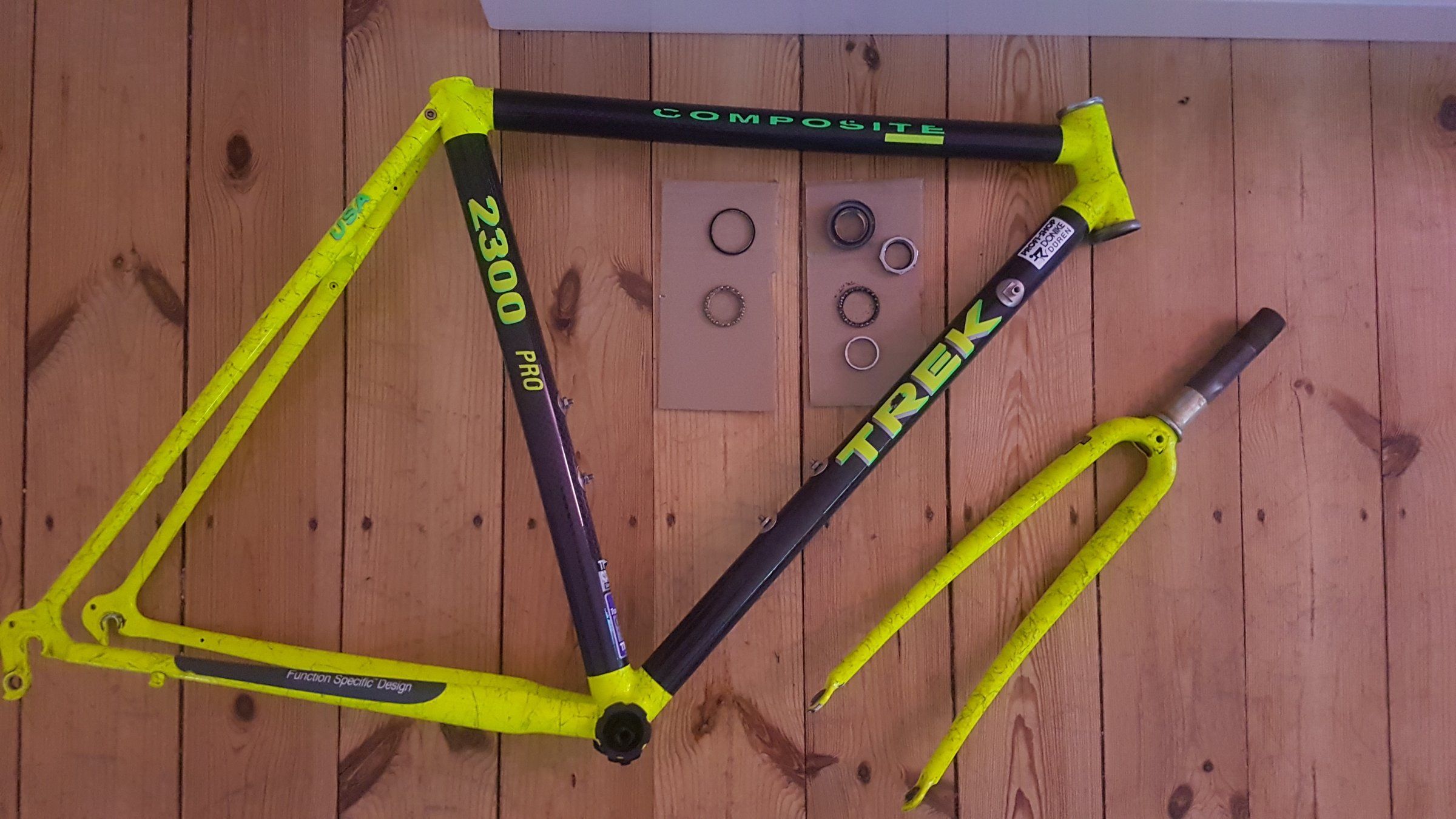

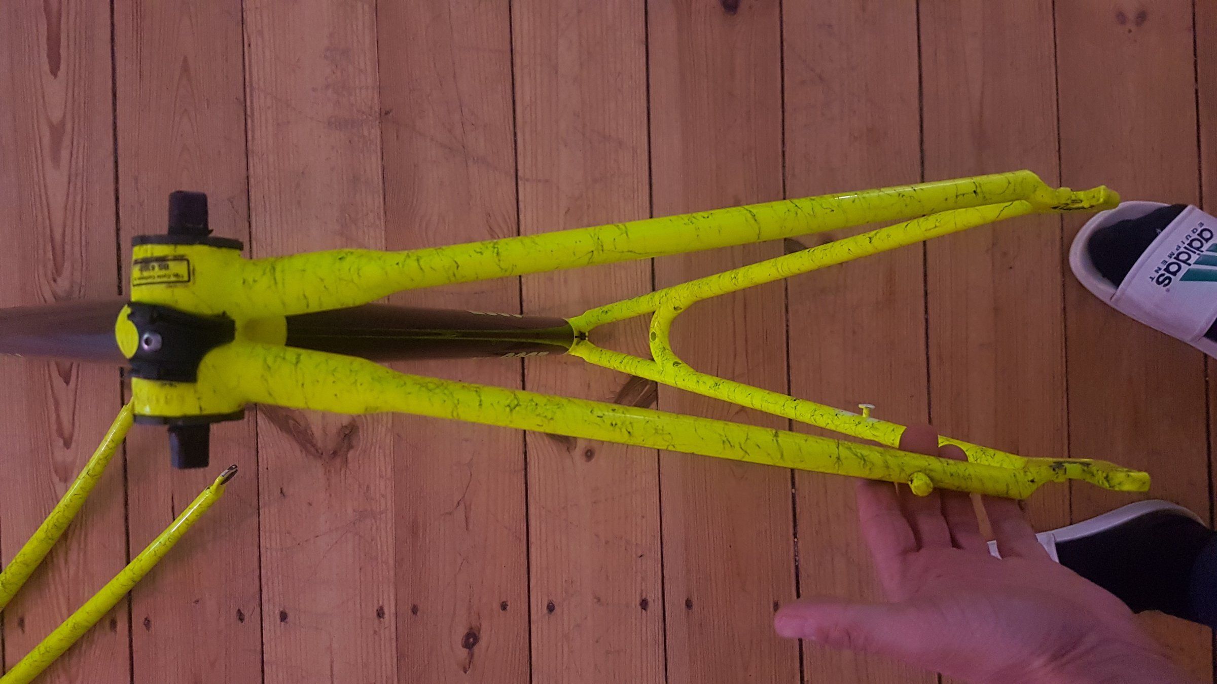

Hallo Freunde der sportlichen Ertüchtigung,
seit kurzem darf ich ein betagtes Rahmenset mein Eigen nennen und möchte es zurück auf den Asphalt bringen.
Ich bin noch nicht lange im Fahrrad-Game zuhause deshalb bedarf es bei diesem Projekt ein wenig Unterstützung und an dieser Stelle hoffe ich auf euch. Vor knapp zwei Jahren habe ich bereits ein Singlespeed gekauft und (mehr oder weniger) montiert. Das Resultat sind mehrere Touren durch Deutschland, Italien und der Lust auf mehr.
Nun ist mein Ziel den alten Renner mit frischen Komponenten auszustatten, ich bin mir durchaus im Klaren, dass das nicht gern gesehen ist, ich hoffe dennoch ihr seht es mir nach.
Edit: Nachdem die Hälfte dieses Beitrags verschwunden ist noch einmal die Kurzform inklusive Bilder.
Ausgestattet war das Rad laut einem Katalog mit der Shimano 600/Ultegra Gruppe.
Ich möchte gern' bei Shimano bleiben und die 105 5800 Gruppe verbauen, ich mag den Mix aus Neuem und Altem. Zudem würde dem Rad eine gänzlich schwarze Garnitur stehen, bilde ich mir ein.
Die originale Gabel möchte ich gern weiter nutzen und suche dementsprechend einen passenden Vorbau. An dieser Stelle bin ich mir noch nicht ganz im Klaren welcher Neigungswinkel dieser haben soll, könnt ihr mir sagen welche Faktoren bei der Wahle eine Rolle spielen?

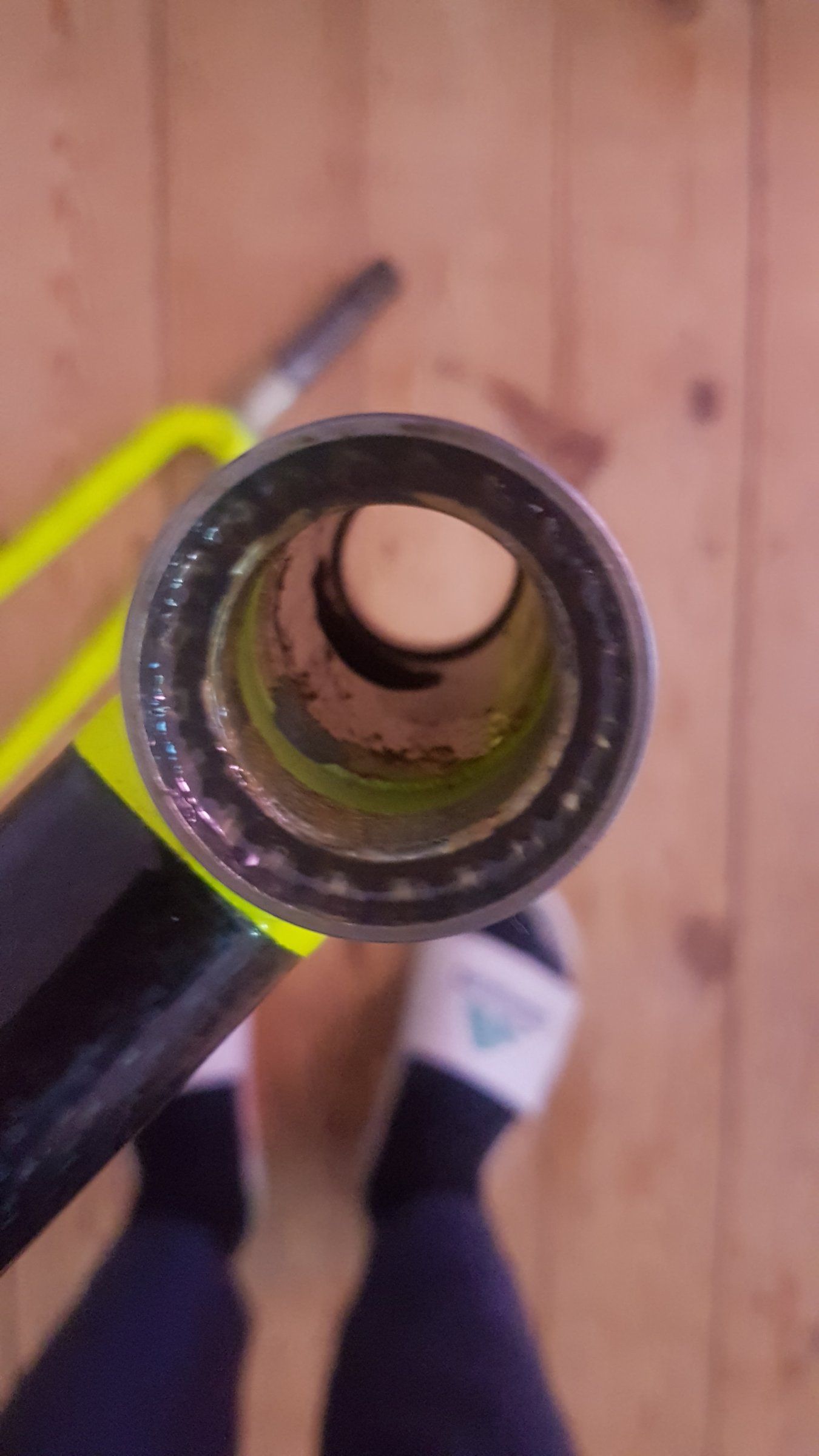

Den Steuersatz möchte ich in dem Zug gleich tauschen, einfach weil die Lagerschalen aus minderwertigen Kunststoff zu sein scheinen.
Noch bin ich mir nicht sicher ob ich den Wechsel selbst mache oder nicht. Da ich Aufgrund des Antriebs ebenso das Innenlager wechseln muss erscheint es mir sinnvoll das in einem Zug beim lokalen Shop um die Ecke machen zu lassen. (Obwohl eigentlich mein Anspruch war alles selbst zu machen 🙂 )
Habt ihr was Lager und Steuersatz angeht bevorzugtes Material?
Aktuell könnte ich eine 105er Gruppe (ungefahren) für 380€ bekommen. (Hätte für mich den komfortablen Vorteil, alles mit einmal zu haben)

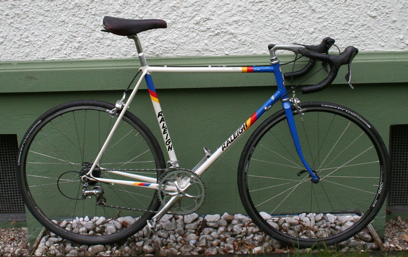

Ich sage ja ich mache das. Hier ein 84er Raleighset, 10Fach aber aus optischen Gründen mit Ultegra 6500er Teilen, aber LRS mit Powertap Leistungsmessung.
Mein Motiv: klassischer Look, Halt das was ich schöne finde, weil ich so sozialisiert wurde

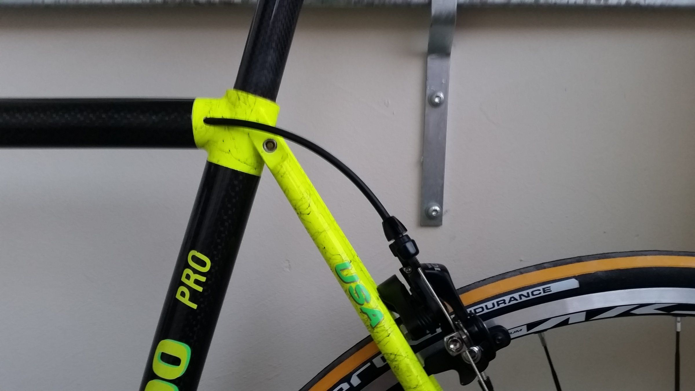

Hallo ihr Lieben,
ich melde mich mit ein zwei Fragen zum Verlegen der Züge zurück.
Aktuell habe ich nur die Bremszüge verlegt und bin mir ein wenig unschlüssig was die Länge des Cablehousings anbelangt. Habt ihr eventuell Tipps/Faustregeln/Hinweise oder Verbesserungsvorschläge?
Ich kann den Lenker in beide Richtungen voll einschlagen. Mir kommt das ganze relativ steif vor.
Ich habe im Rahmen keine Führung für den Zug, deshalb habe ich den Zug samt Hülle eingezogen, nun habe ich Bedenken, dass die Hülle beim Lenken hin und her rutscht. Wie würdet ihr die Sache angehen?
Heute Abend möchte ich die Schaltzüge in Angriff nehmen. Wie würdet ihr die Züge am Lenker anordnen? Speziell meine ich die Position und den Biegeradius.
Ich habe für das Cablehousing noch einige Abschlüsse/Kappen, die ich aber nicht in die Ösen bekomme, also habe ich sie weggelassen (bzw. teilweise vergessen). Wie ist das bei euch, sind die Kappen verzichtbar?
Vielen Dank vorab für eure Tipps und Hinweise.

Ich würde zuerst einmal einen Ahead Adapter verbauen, der kostet fast nichts und du kannst recht einfach verschiedene Vorbaulängen und - winkel testen.
sieht doch schon mal ganz gut aus!
Ich würde die Länge der Aussentüllen mal so lassen und das Rad erstmal ohne Lenkerband fahren, dann kannst evtl. noch die Position der Schaltbremshebel und des Lenkers und auch noch den Vorbau verändern, wenn du es besser findest.
Ich fasse beispielsweise gerne oben auf den Shiftern, weshalb ich diese relativ weit oben habe. Als Tip, ruhig mal mehrere Positionen ausprobieren und schauen, was dir so gefällt.
Das kommt aktuell nicht in Frage, da ich die original Gabel fahren möchte. M.E.ist der Vorbau ein bisschen und ich kann auch noch nicht sagen ob und wie gut ich damit zurecht komme, doch vorerst bleibt das schicke Stück.
Das Lenkerband werde ich auch erst später wickeln, bzw. habe ich so viel da dass ich gegebenenfalls neu wickeln kann/könnte.
Ich habe die Züge vorab mit dünnem Nittoband vorn am Lenker fixiert. Ich frage mich ob sie nicht unter dem Lenker besser aufgehoben wären? Wie handhabt ihr das?
Der Ahead-Adapter passt doch in die alte Gabel. Das ist Quasi ein Rohr, unten dünn für in die Gabel, oben etwas dicker, dass Ahead-Vorbauten drauf passen. Z.B. https://www.rosebikes.de/tranz-x-un...MIxfb_hJ6D3AIVxTobCh1Y7wa1EAQYASABEgLMvPD_BwE

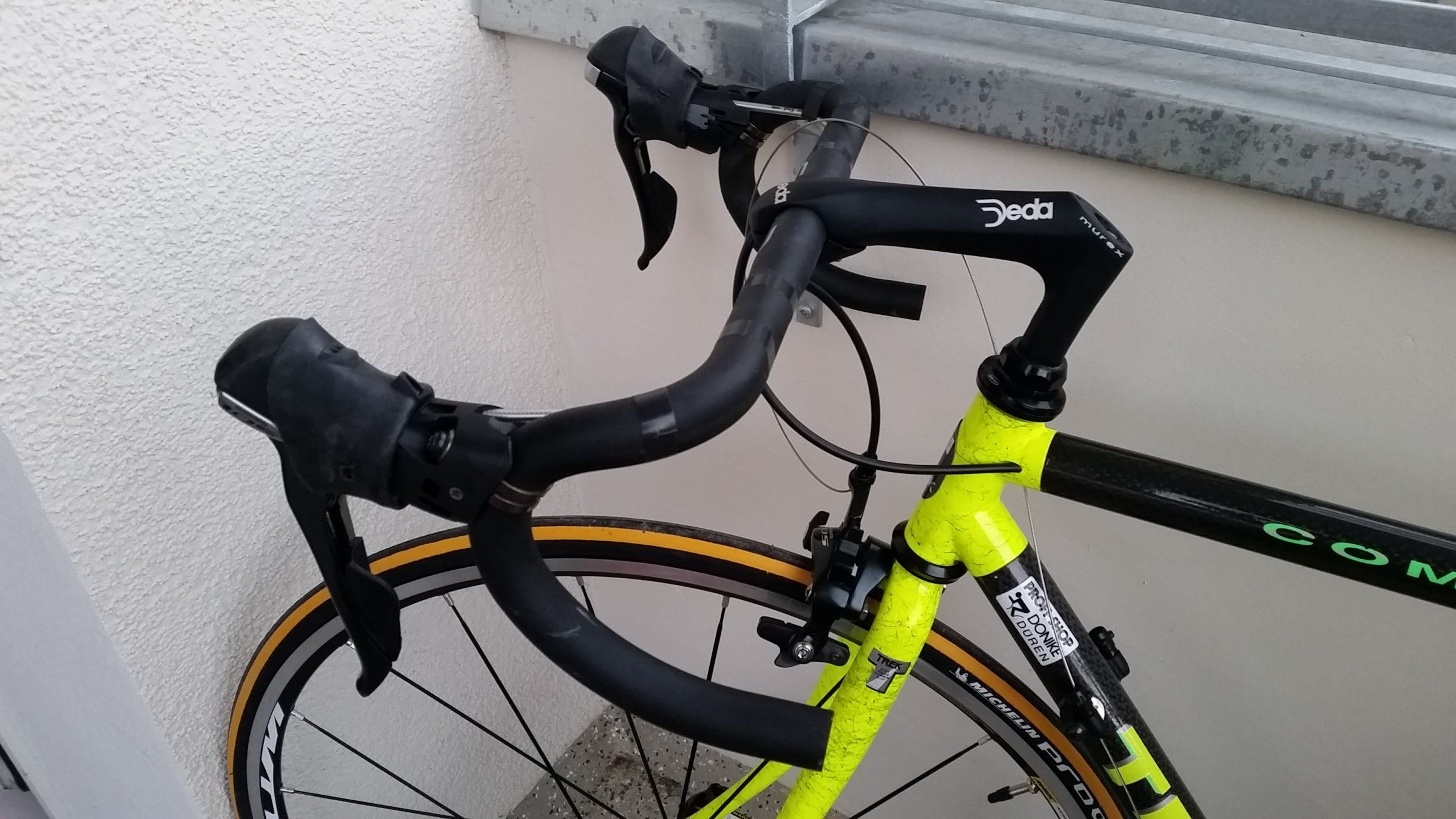

Da ist es, das erste größere Problem und das so knapp vor dem Finish 🙁
Ich habe die Züge verlegt an dem Umwerfer und dem Schaltwerk wie vorgesehen befestigt und dennoch tut sich nichts. Bei der Fehlersuche habe ich festgestellt, dass das Ende vom Zug des Umwerfers nicht korrekt in die Nut gerutscht ist. Ich kriege ihn auch nicht ohne weiteres rein :S
Wenigstens der rechte Sti für das Schaltwerk sollte funktionieren, doch auch hier keine Chance.
Die Hebel lassen sich Einwandfrei bewegen, hin und wieder spüre ich ein "Rasten" im Hebel, am Zug selbst tut sich jedoch nichts.
Mit der Anleitung von Shimano tue ich mich ein wenig schwer, denn eigentlich bin ich der Meinung alles richtig gemacht zu haben (wogegen allerdings das Ergebnis spricht)
Auch yt. Und co. Haben mich bisher nicht auf des Rätsels Lösung gebracht.
Habt ihr eine passende Idee für mich?

ok, jetzt mal down to issues oder butter bei die fische
ich habe mir folgendes angenommen:
wenn du die kabel schon mal mit tape festmachst, kannst du ja mal checken, wie und ob das für deine hand gefällig ist
ich habe z.B. große hände, ich mag es, wenn die züge in der mitte des lenkers übereinander aufliegen und nach vorne vorstehen, dann habe ich was in der hand nach dem wickeln und später beim fahren, zumal ich wegen meiner klo-deckel-pranken immer noch doppelt wickele
soll das so sein? manchmal wird der zug mittels hülse vor dem eingang in den rahmen geführt, teilweise mit verstellmöglichkeit, dann kannst du später deine schaltzüge spannen, ohne die feststellschrauben an umwerfer oder oder schaltwerk lösen zu müssen, ähnlich wie bei den rapid-fire-schaltungen beim MTB
der zug würde dann aber ohne zughülle durch den rahmen laufen
die endlos-diskussionen, weil das klappert, können wir später führen :D
bei einem rose-rad von mir ist das sogar am steuerrohr, da könnte ich theoretisch beim fahren die züge spannen
siehe oben
Denke der Nippel des Zuges ist nicht richtig eingeführt worden, dann tut sich gar nix.
Zug nochmal raus, anschliessend Hebel ganz entspannen und dann den Zug sauber einlegen, dass der Nippel auch in die vorgesehene Aussparung trifft!
Viel Glück
