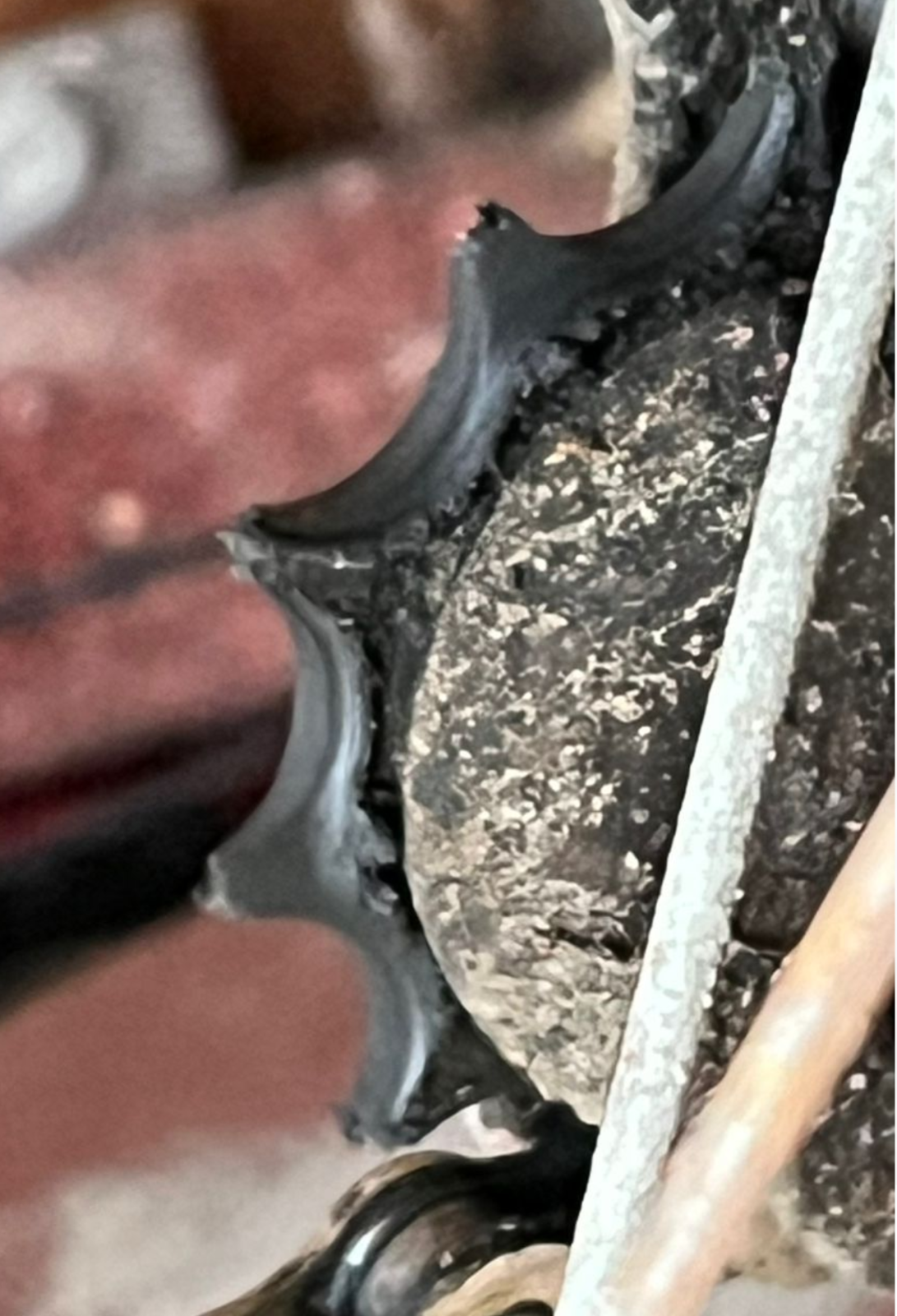

Ich frage noch ein letztes mal wegen der Kassette. Ich hätte echt gedacht dies Haifischzähne wären nicht ok.

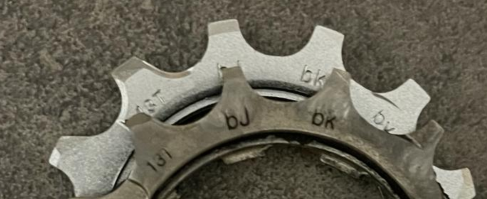

Die Antwort(en) von solution85 haben doch schon ein paar Leute "gelikt". Vertrau uns! Die kleinsten drei Ritzel sehen aus wie neu. Dass manche Zähne wie abgebrochen aussehen ist Absicht, siehe Produktbilder von neuen Kassetten.
Außerdem sind das eben keine Haifischzähne, wie sie am kleinen Kettenblatt zu sehen sind, sondern die an der Kassette erinnern eher an Haifischflossen ;)
Das das kleine Kettenblatt getauscht gehört nehme ich zurück. Ehrlich gesagt würde ich nur die Kette erneuern. Dazu noch die Lager reinigen und fetten. Das der eine Zahn so komisch aussieht, halte ich normal. Das ist damit die Kette besser auf ein anderes Ritzel springt. Die Last wirkt ja auch von der linken Seite auf die Zähne.

Ich muss meine andere Frage nochmal wiederholen. Wenn ich die Kettenblätter gereinigt habe und ich stelle an manchen Zähne ein Grat fest den ich seitlich mit der Fingerkuppe spüren, soll ich diesen stehen lassen oder mit der Feile entfernen?

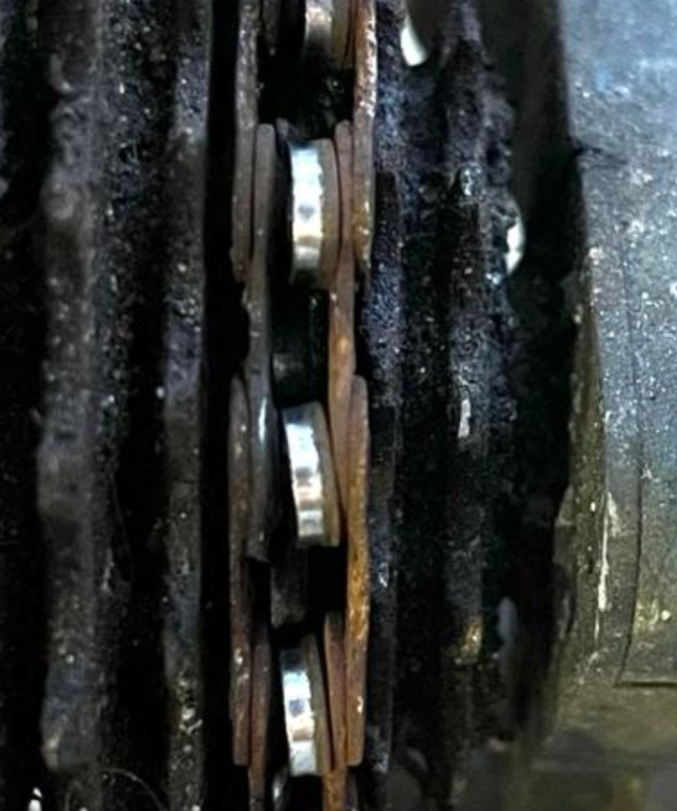

Ich gönne es jedem, an seinem Radl genußvoll herumzuschrauben, aber eine Kette mit fortgeschrittenem Verschleiß sieht so aus
Kaputt genagte Ritzel, die mit einer neuen Kette nicht mehr funktionieren so
Kettenblätter, die wohl noch 30.000 km machen werden so
Ein Röllchen, welches noch ewig halten wird
Manchmal trifft ein Phänomen auf -bei neuer Kette auf gebrauchtem Blatt-, dass sich beim Fahren die Kette unten nicht vom Blatt löst, sie also regelmäßig ein Stück mitnimmt und wieder löst ->
da kann das Entgraten helfen. Ansonsten eher egal.

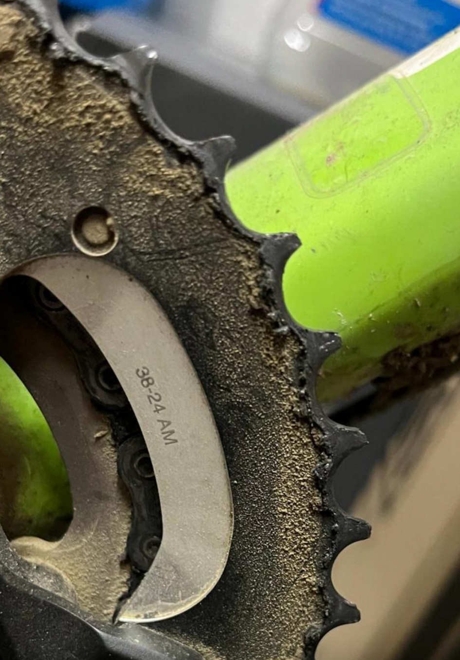

Das sind die zwei alten Kettenblätter und das neue.

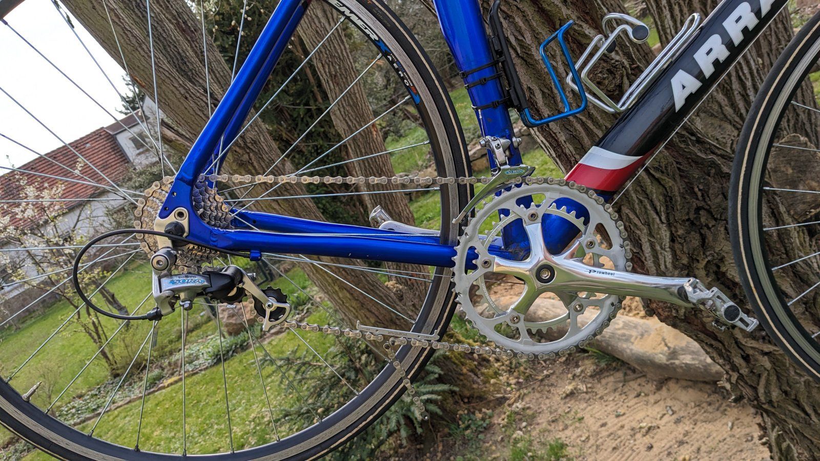

Außerdem habe ich noch zwei Bilder von der maximalen Schaltstellung (also klein/klein und groß/groß) wegen der neuen Kette gemacht. Macht es Sinn da vielleicht ein, zwei Glieder weniger zu nehmen?!?

Also am großen Kettenblatt sind schon sehr deutliche Grate.
Bei der Kassette an den mittleren Ritzeln ebenso.
Da ist es jetzt eben die Frage, ob du das Rad nur fahrbar machen willst, oder nicht nur für den Augenblick richten. Wenn neue Kette, dann wäre ich auch für neue Kassette.
Wenn mehr: https://www.rosebikes.de/shimano-105-fc-5703-kettenblatt-50-zaehne-489207?product_shape=silber
Auf klein-klein ist die Kette zu lang. Auf groß-groß ginge auch noch etwas kürzer.
Kette muss noch kürzer. Die Kettenblätter kann man schwer vergleichen, weil die Zähne ein anderes Profil haben.

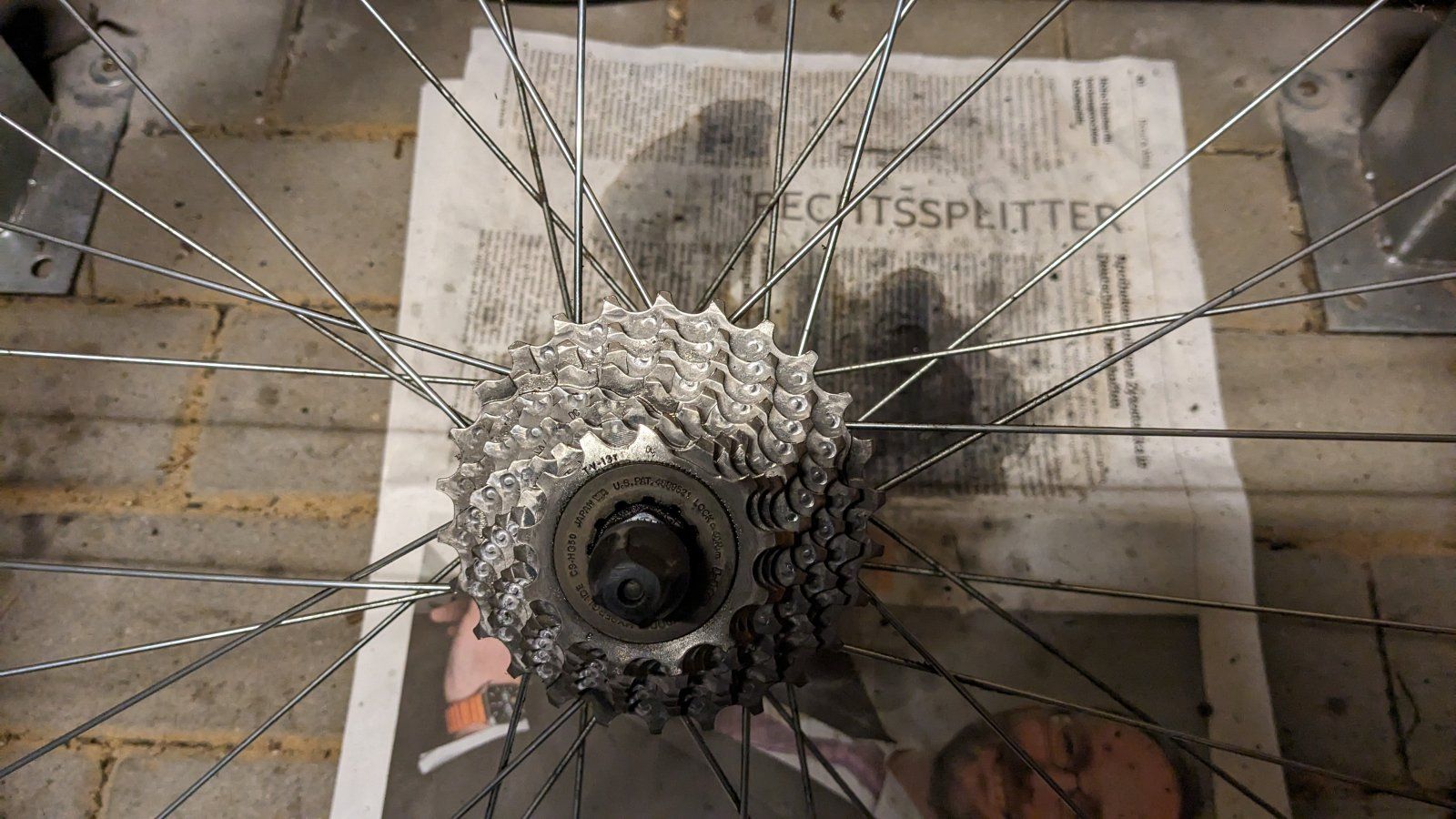

So, hier noch eine paar Details von der gereinigten Kassette HG-CS50. Immer eine Viertelumdrehung weiter gedreht.
Ja, die zwei mittleren Ritzel haben etwas Grat, aber sehr wenig. Die beiden kleinen Ritzel wie gesagt, die komischen Zähne, die schon original so zu sein scheinen.
Das große Kettenblatt hat gefühlt an jedem zweiten Zahn ein Grat. Als Laie hätte ich gesagt: noch okay.....?!?

Bzgl. Kettenlänge würde ich mir die beiden Extreme mit der neuen Ketten anschauen, welche ja schon von Haus aus kürzer ist, und dann ggf. zwei Glieder rausmachen.
Das neue 38 statt 42 Kettenblatt spricht ja auch für eine kürzere Kette.

Ja ich bleibe dabei. Kürze die Kette einfach du, das bei Groß Groß, das Schaltwerk so weit wie möglich gespannt ist, ohne überspannt zu sein.
Kassettenverschleiß: Optisch lassen sie sich nicht zuverlässig beurteilen.
Der Scharfrichter ist immer: Wenn mit einer neuen Kette auf keinem Gang beim kräftigen Antritt ein Ritzel durchrutscht -> Kann man lassen; es wird auch später nicht durchrutschen (eher im Gegenteil).
Angesichts der erfreulichen Kassettenpreise bei 8-fach (https://www.bike-components.de/de/Shimano/Kassette-CS-HG50-8-8-fach-p14596/) würde ich es aber trotzdem machen, wenn du beim Blätter- + Kettenwechsel eh dabei bist.

So, die ersten 50km sind auf der Uhr ;-)
Habe heute Vormittag das neue Kettenblatt, Schaltröllchen und die Kette montiert. Hat alles wunderbar geklappt.
Bei der Kette hatte ich nach der Faustformel "Groß/Groß + 2/3 Glieder" zuerst 106 ermittelt. Die alte Kette 110. Habe dann beide Extreme mit richtig eingelegter Kette mit 106 und 108 angeschaut. Beides wäre wohl machbar gewesen. Hab mich dann für 106 entschieden.
