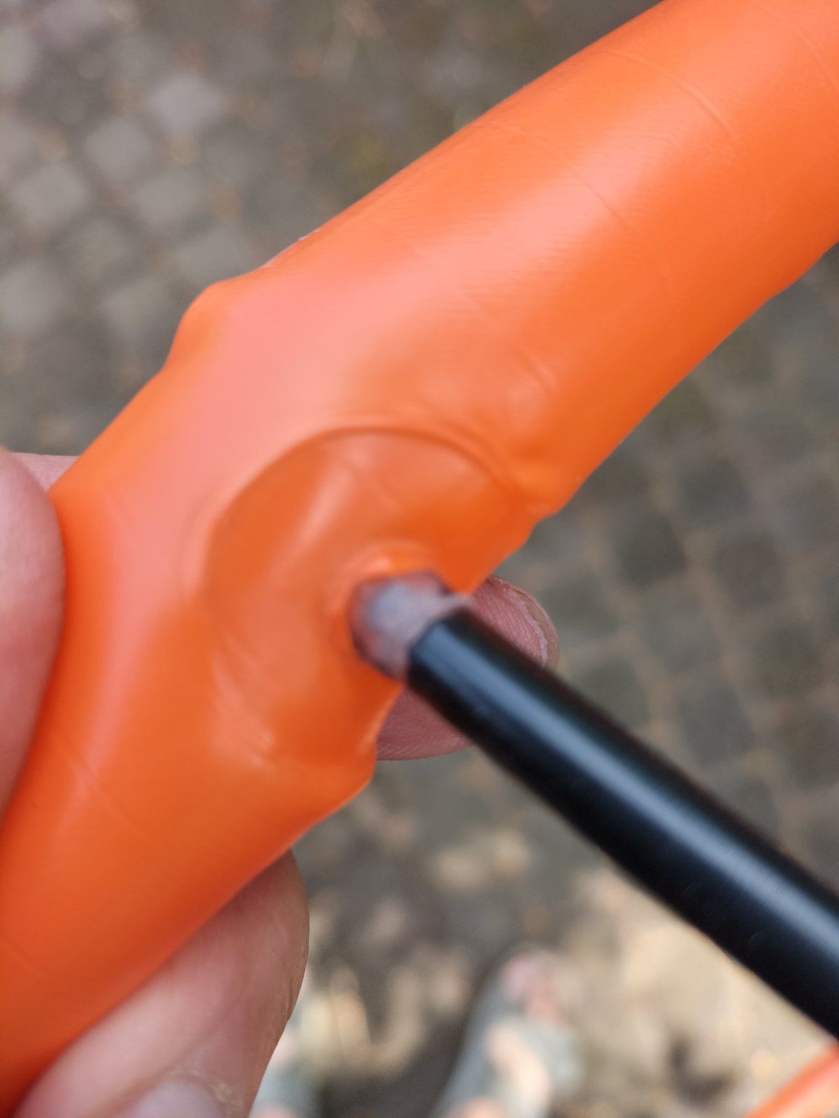

100km, komm nach Hause,trink Kaffe, TPU platt. Demontiert, Fehler im Ventileinsatz. Jetzt lass ich den über Nacht angepumpt hängen und morgen sehen wir weiter 🤔

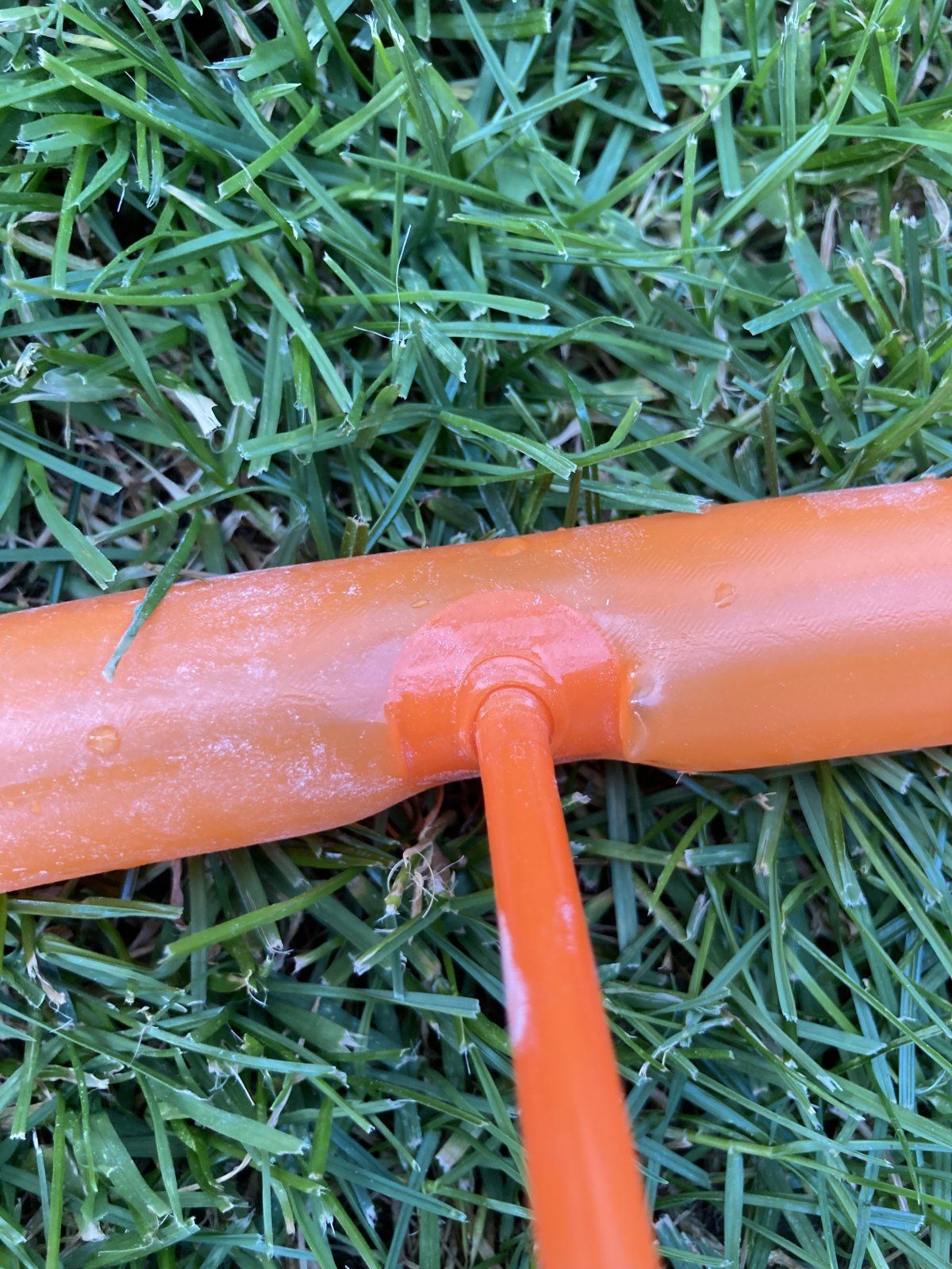

Wie reagiert dieses PTU Zeug auf Vulkanisierflüssigkeit? Hab mal zum Testen rund um den Ventilschaft sowas draufgemacht. Kann eigentlich nicht halten🤔
Ungefähr gar nicht. Du bekommst eher Butyl auf Butyl draufvulkanisiert mit 'nem Spritzer Waschbenzin (noch besser Latex auf Latex) als TPU auf TPU mit dem was in den grünen Tiptopp-Tuben ist.
Gar nicht, da steckt eine andere Chemie dahinter. TPU ist eher wie ein Schlauchboot, daher kommen manche Reparatursets auch aus diesem Bereich.
