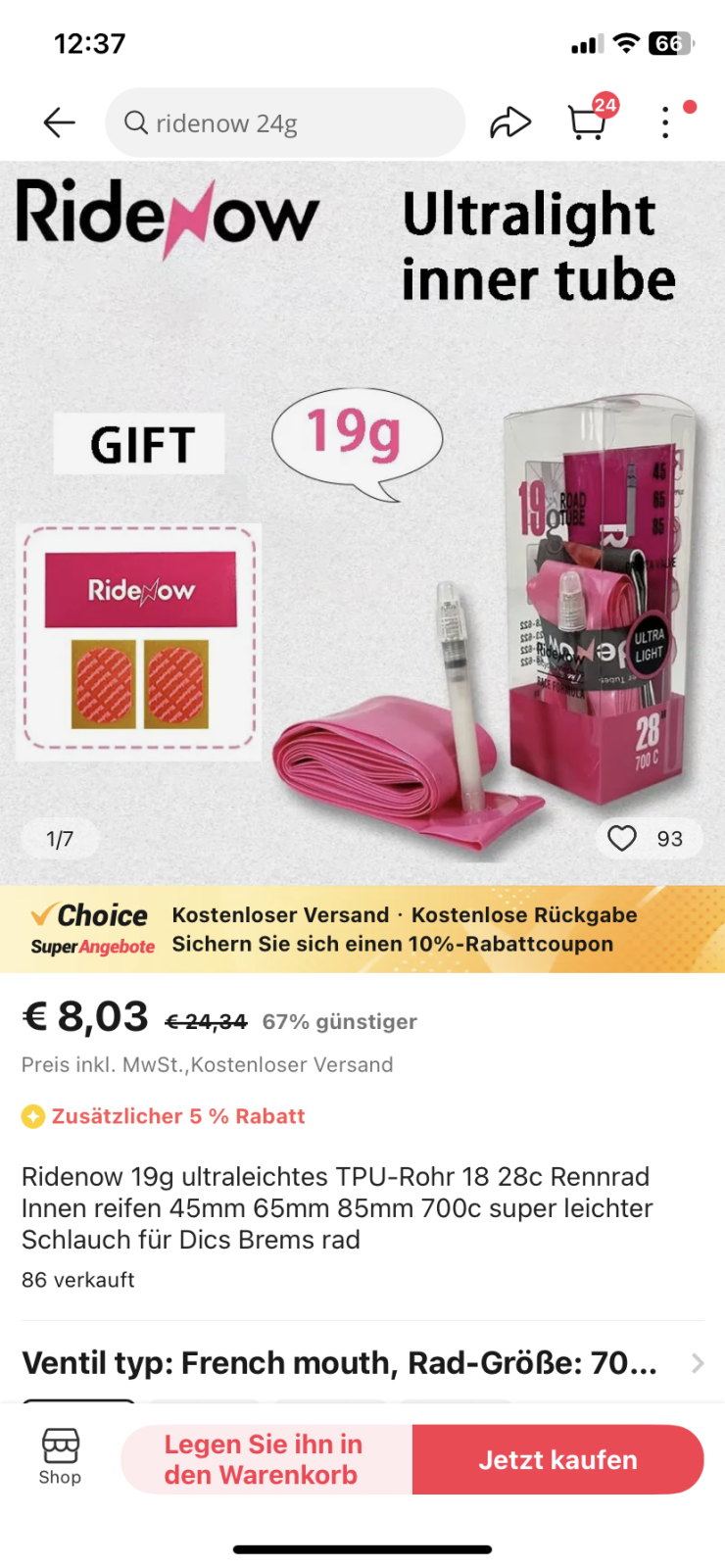

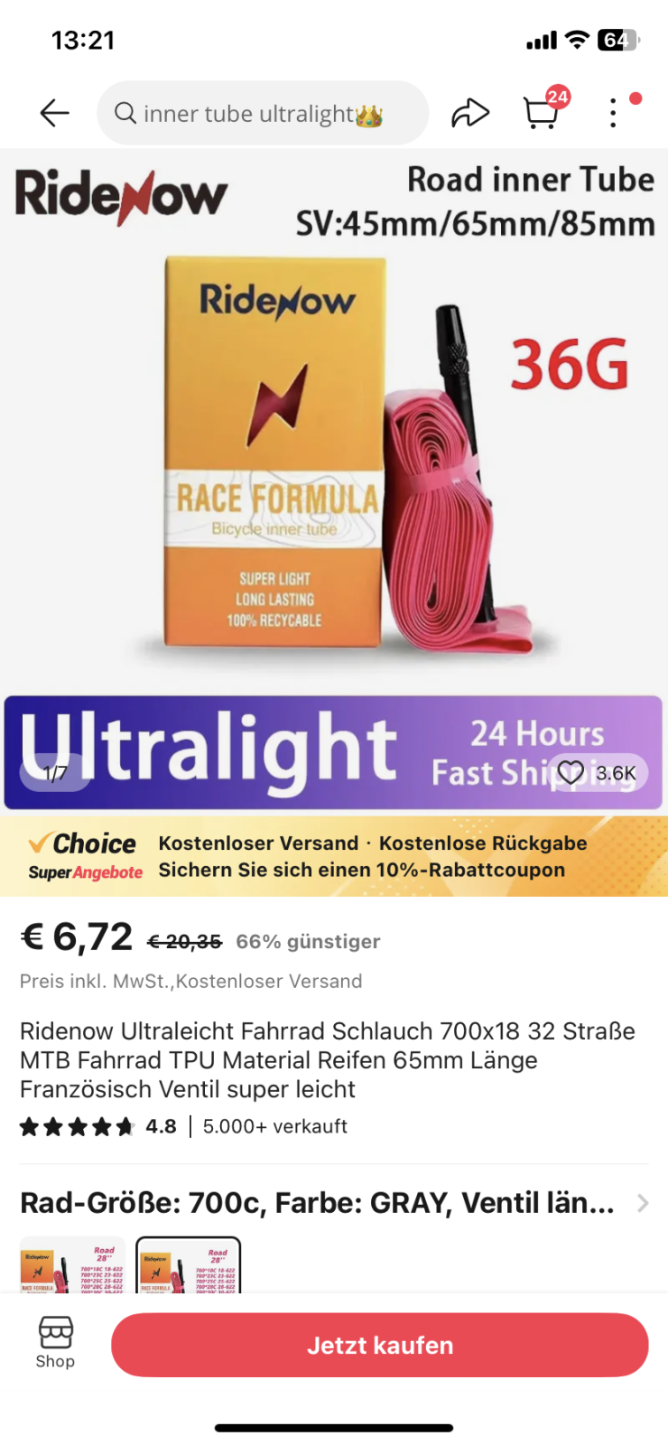

RideNow!
aktuell immer mal bei ali für unter 10€

Kann man so nicht sagen. Fahre am RR und am XC MTB die Aerothan seit 9 am MTB und 6 Monaten am RR. Bisher ohne Panne oder Ventilschäden.
RideNow!
Schläuche aus China zu bestellen halt ich für fragwürdig. Der Paketwahn in unserem Land ist schon genug eskaliert, da sollte man nicht wegen Kleinstartikeln Luftfrachtwaren in CN bestellen. Ich weiß das dich das nicht juckt, aber ich nehm dann lieber den 15 € EU TPU und weiß das dessen Bilanz energetisch und sozial erheblich besser ist.
