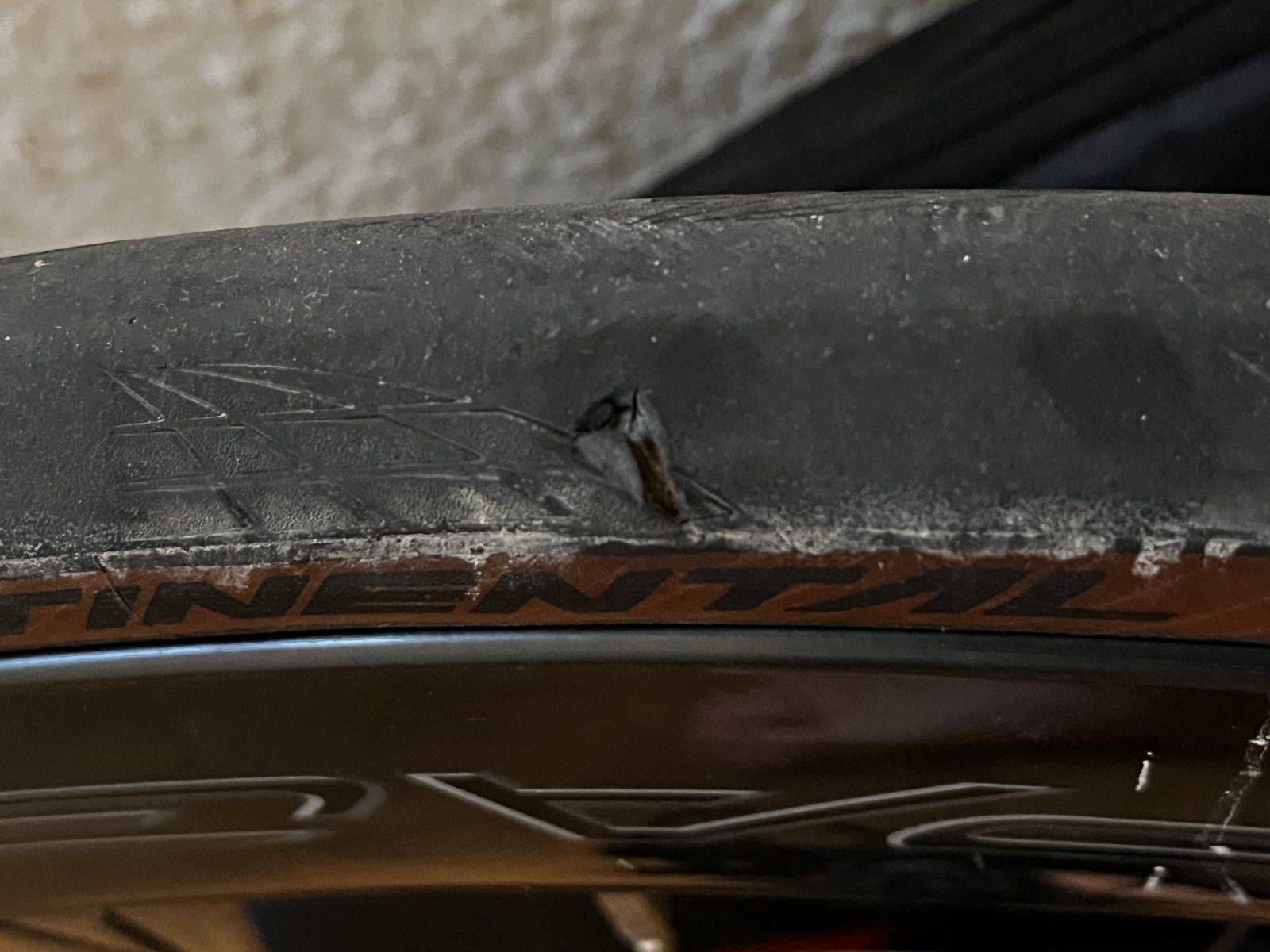

Heute hat‘s an meinem Hinterrad „Peng“ gemacht und die Luft am giftgrünen Barbieri NXT TPU war binnen Sekunden raus.
Nach Inspektion des leider relativ neuen Conti GP 5000 (ca. 1.500) und des Schlauchs war aber alles klar: Im Schlauch war auch ein ca. 3mm langer Cut 😓
Edit: Das muss entweder eine Glasscherbe oder ein Metallstück verursacht haben. Tubeless hätte in dem Fall auch nix gebracht…

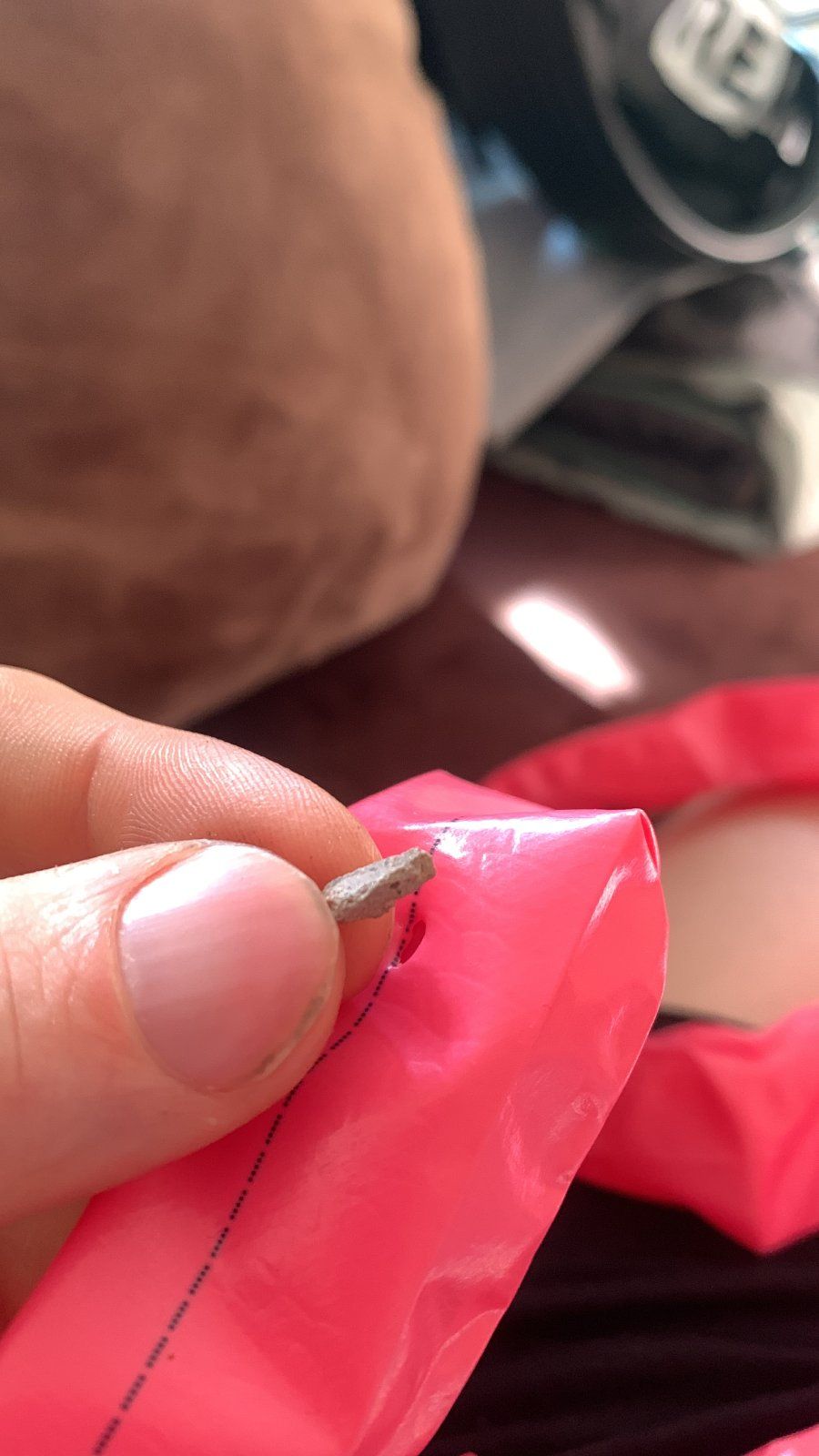

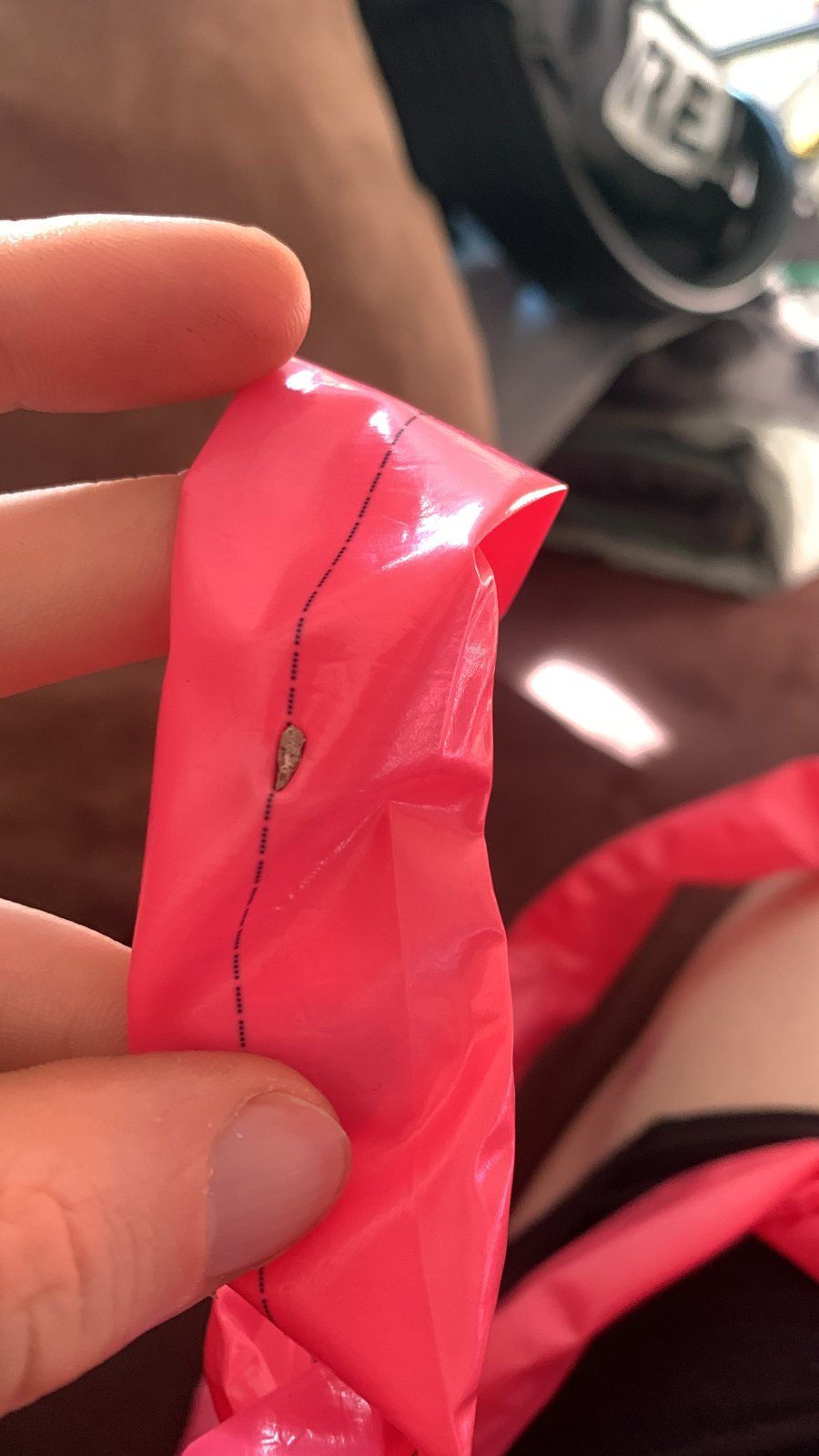

Ich hab jetzt auch meine erste Panne mit Ridenow. Hat letztlich keine 300km gedauert. Muss dazu sagen das auf einer Strecke mit viel Dreck passiert ist, die damals mit ausschlaggebend war generell auch TL umzusteigen. Und wenn ich dort TL fahren hab ich auch immer mal wieder Durchstiche, die aber abgedichtet werden.
Ist zwar nur ein Event, aber besserer Pannenschutz bei TPU, oder genauer Ridenow, im Gegensatz zu Butyl scheint nicht vorhanden oder nicht praxisrelevant zu sein
so sah das bei mir aus 😅 … da hätte auch TL nicht geholfen

Bei mir hätte das sicher geholfen. Bin auch mit dem TPU-Schlauch und nachpumpen noch nach Hause gekommen.. Bei TL hätte ich das mutmaßlich nicht mal bemerkt.
Das ist eine Brücke mit Radweg direkt neben der Autbahn. Da liegen nicht so ganz große Scherben aber Unmengen an Kleinkram. Und wenn man Gegeverkehr hat muss man auch mehr etwas an den Rand wo sich der Dreck ansammelt. Ist eigentlich ne ideale Teststecke für Pannensicherheit. Normal fahre da sich nicht mit Schlauch, aber ich wolle es auch mal drauf ankommen lassen
