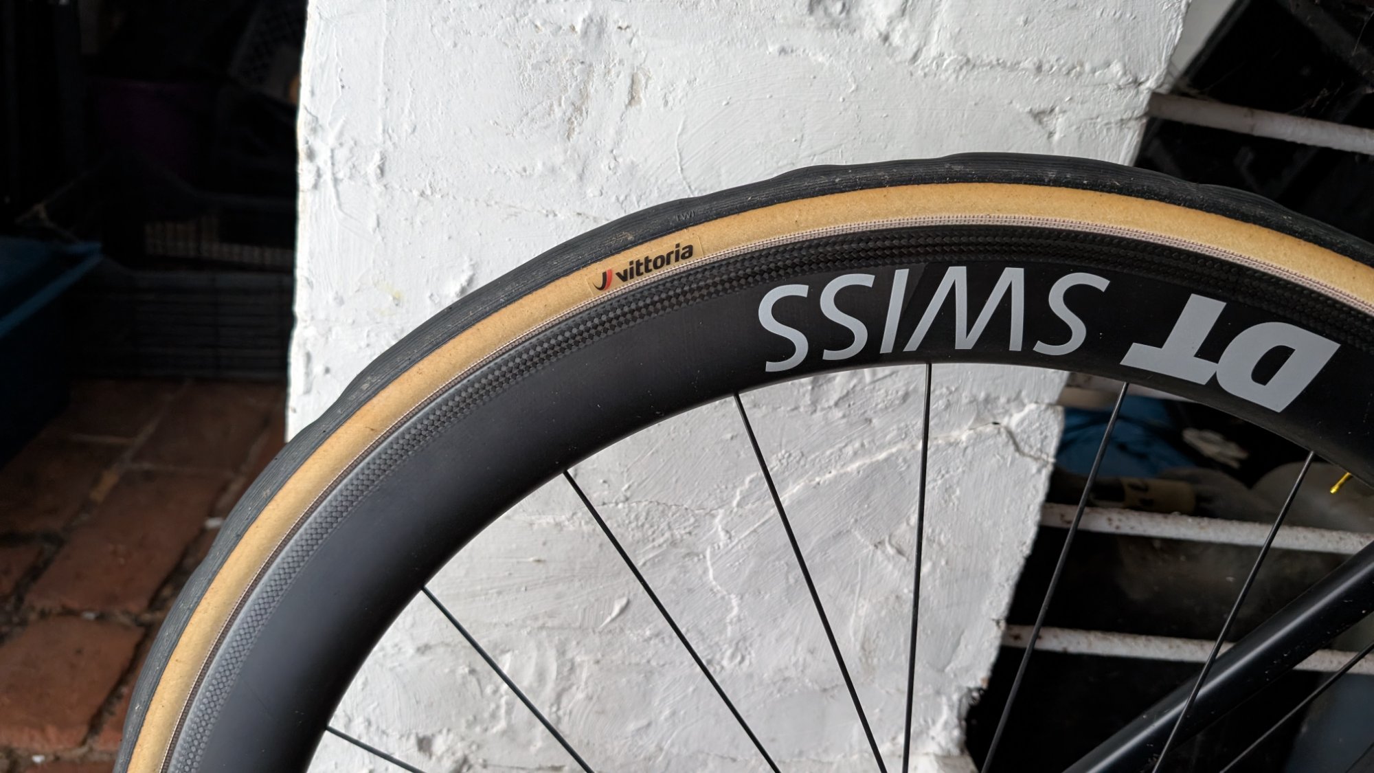

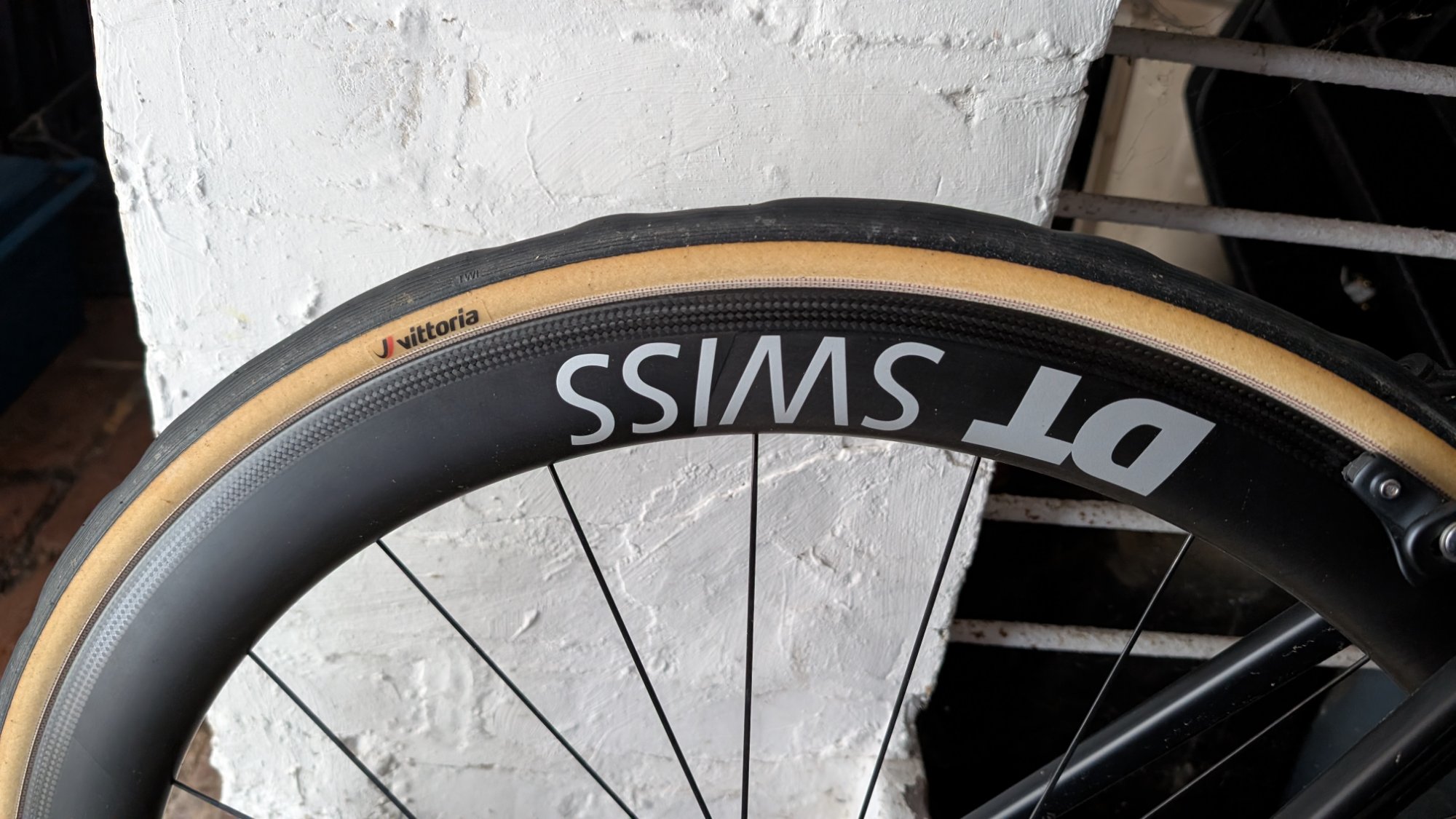

Nachdem ich eigentlich von den Vittoria Corsa Pro begeistert war, sah ich heut morgen, dass sich die Lauffläche von der Karkasse löst. Soweit erstmal nur hinten, vorne sah unauffällig aus.
2 Monate alt, 1000km, Tubeless.
Schreib ich jetzt Vittoria direkt an um mein Leid zu klagen oder den Händler (Bike24)?

Leider ein bekanntes Problem bei Vittoria. Schade bekommen die das nicht in den Griff.
Melde dich bei Bike24.

Zahlen habe ich keine. Sieht man aber schon oft.
So ne Qualität kann man doch so eigentlich net auf die Menschheit loslassen. Wenn die Lauffläche nicht mehr 100% an der Karkasse ist und ne Hobbylette wie ich nen Pass runternagelt..... Beloki lässt grüßen....
Den Reifen hab ich 2 Tage vorher noch gefahren, da hat ich kurz knapp 70 km/h drauf.

Michelin Power Cup Clincher hab ich auf meinem Trek Alubomber immer noch drauf, finde ich auch gut. Hab auf meinem Colnago im August (weil Michelin Power Cup clincher runter gefahren) dann auf Vittoria Corso Pro Tubeless umgerüstet, hatt mich halt gejuckt Tubeless zu machen. Den besagten Pirelli Tubeless hab ich mir grad bestellt. Vittoria fliegt jetzt runter. Egal ob ich nen Ersatz von dem Händler bekomm oder net.
Ablösen der Lauffläche gibt's ab und an auch bei Challenge bei den Modellen mit Karkasse aus Poly, Baumwolle oder Seide. Ursache ist meist zu hoher Druck wie er gern beim Aufziehen von tubeless reifen genutzt wird, um sie ins Felgenhorn zu zwingen. Hab ich selbst schon so erfahren müssen.
Ich habe schon gelesen, dass das vor allem dann vorkommt, wenn die TL Reifen trocken zu viel Luft bekommen, wenn also die Milch die feinen Löcher in der Karkasse noch nicht richtig abgedichtet hat. Dann dringt wegen des hohen Drucks Luft zwischen Karkasse und Lauffläche und löst diese ab.
