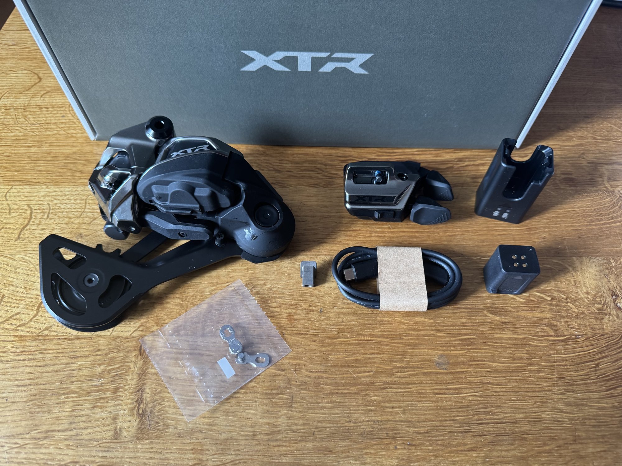

Also nochmal direkt aus der Praxis da ich die Schaltung nutze:
Beim neuen 1x12 DI2 Schaltwerk (egal ob XTR/XT/GRX oder Deore) MUSST du den Akku (Shimano BT-DN320) zum Laden rausnehmen, und in so ein kleines Ladegerät (Shimano EC-EN100) stecken. Der geht gar nicht anders zu laden!
Ich hoffe damit sind alle Unklarheiten ausgeräumt.
Und bevor die Frage aufkommt: der Akku ist beim Schaltwerk NICHT dabei, sprich du musst den (+ggf. Zweitakku) EXTRA dazu kaufen! Ebenso das Ladegerät!!!
