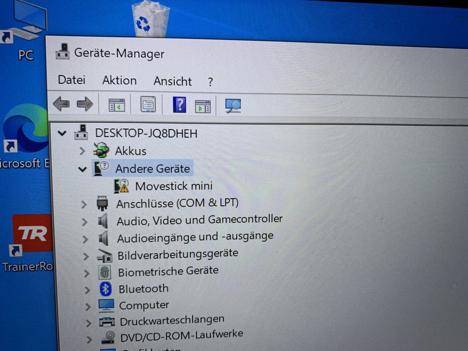

2. Ich habe einen ANT+ Stick (Suunto). Dieser wurde mir sofort erkannt beim einrichten mit Zwift. Hier warum nicht? Gräte verwalten steht immer => ANT+ aus

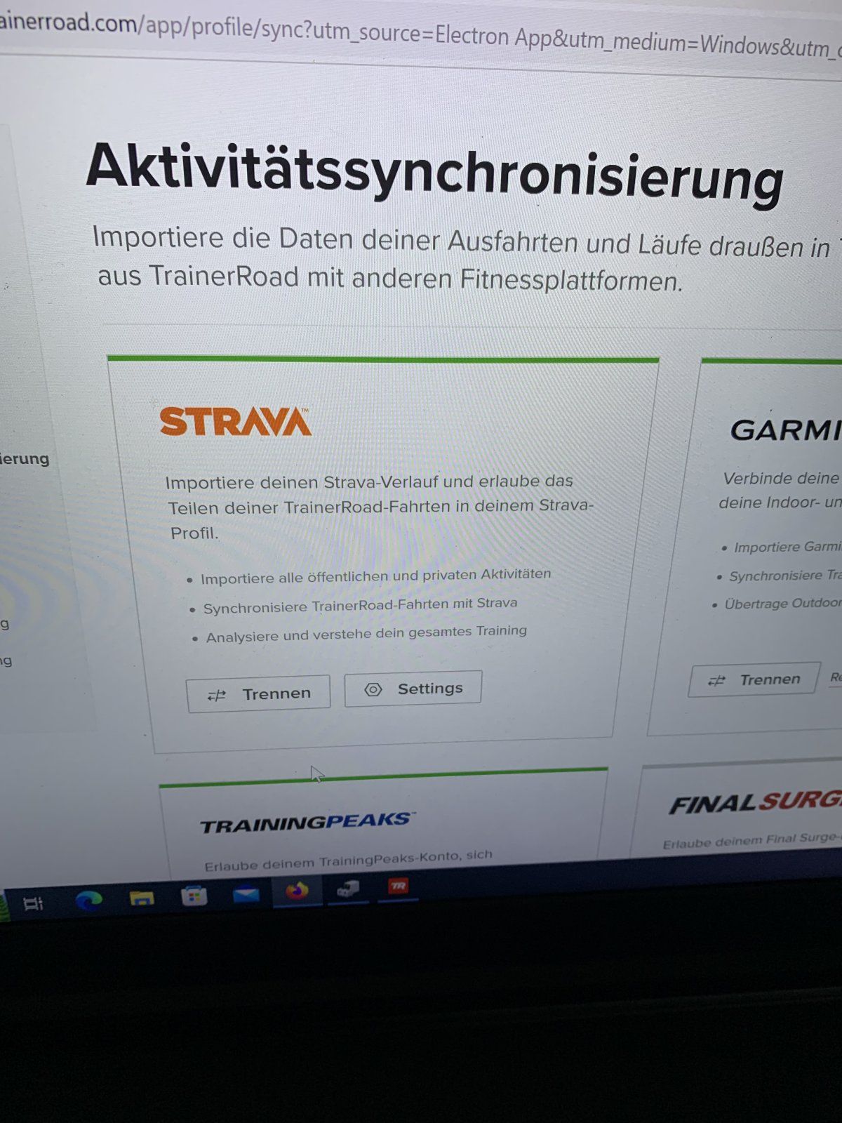

3. Synchronisieren mit strava, trainingpeaks war erfolgreich. Bin heute am Vormittag eine Trainingseinheit gefahren und mir wurde nicht synchronisiert. Nochmals getrennt => synchronisiert. Weiß nicht ob das erfolgreich war so das es beim nächsten mal dann synchronisiert. Kann man diese Aktivität im nachhinein trotzdem auf strava und tp hochladen?

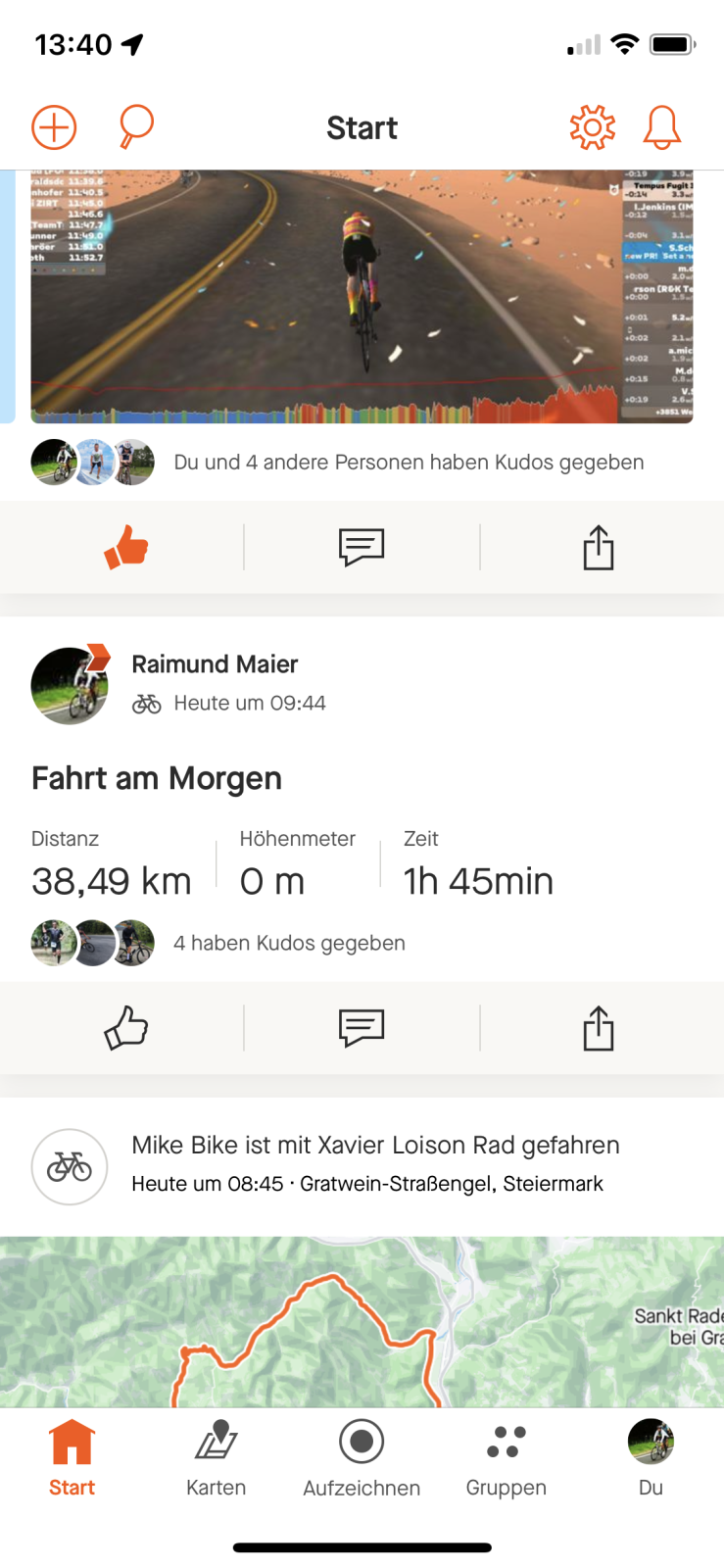

So habe die Aktivität von heute heruntergeladen und auf strava hoch da es nicht gesynct wurde. Sieht diese Aktivität dann bei euch auch so aus oder anders? Frage wegen die Einheit anzusehen bzw. in Zukunft analysieren
Da du es nicht geschrieben hast... es geht um Windows?
Erscheint der Stick im Gerätemanager? Eigentlich kein Tr-Problem.
Ja, über die website als .fit-Datein herunterladen und manuell bei den anderen Dienst importieren.
Ja Windows
Sieht so aus (Foto)
Liegt hier ein Problem vor wenn ja welches
Ok dann geht beides auf der Homepage wie am App selbst herunterladen
