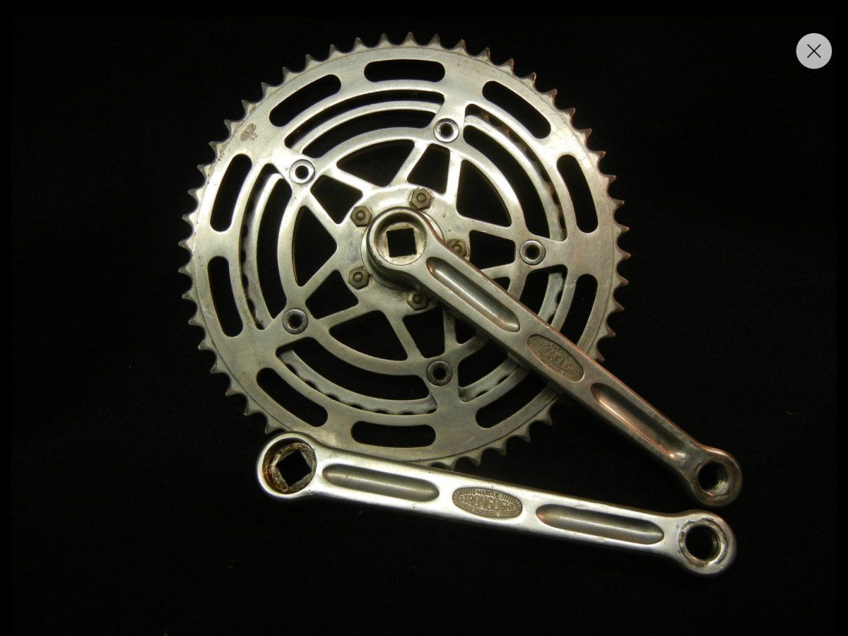

Hallo, ich beobachte gerade eine stronglight Kurbel auf ebay.
Als Zusatz verweist der Verkäufer auf "english threads", was bedeutet das?
Bei der Kurbel handelt es sich um eine Vierkantkurbel.

Nach weiterer Recherche und Email Kontakt mit dem Verkäufer, ist definitiv das Gewinde der Pedale gemeint?!!?
Naja, mal schauen ob ich die Kurbel überhaupt ersteigere...... 🙂

Es handelt sich um eine Stronglight Kurbel. Die wurden in 2 Varianten geliefert. Die 2 Varianten bezogen sich aufs Pedalgewinde. Es gab Englisches und Französisches Gewinde. In Deutschland übliche Pedale haben Englisches Gewinde. Damit ist diese Stronglight Kurbel gut benützbar. Wäre es Französisches Gewinde gewesen wäre es auch nicht so ein Problem, Französisches Pedalgewinde ist etwas kleiner als Englisches, Französisches Gewinde kann umgeschnitten werden auf Englisch, andersrum nicht.
Welches Modell Stronglight ist dies? Die neuere Modelle sind mit einen in den 90-ern üblichen Abzieher abzuziehen, die ältere könnten evt. einen anderen Abzieher brauchen. Aber achtung, die neueste Modelle Abzieher von Shimano bitte nicht benützen, da passt der Dorn nicht durchs Vierkantloch und versaust du die Kurbel. Also vor Anbau bitte prüfen ob dein Abzieher passt, wenn nicht dir einen passenden besorgen.
Laut Verkäufer ist es eine 49d. Finde die Kurbel super schön....;-)
Die 49d ist auch eine verdammt schöne Kurbel. Aber einer derjenigen wo du einen etwas dickeren Abzieher brauchst. Diese Kurbeln gibt es eigentlich öfters mit Französisches Pedalgewinde, deswegen ist die Mitteilung vom Verkäufer sehr wichtig dass diese Kurbel Englisches Gewinde hat.
Als abzieher brauchst du einen mit 23,35mm Gewinde, so wie dieser hier: http://www.ebay.nl/itm/Abzieher-Str..._Fahrradteile_Komponenten&hash=item3a8a3c23df
Gelegentlich werden solche Abzieher in der Klassikerecke als Kleinserie neugefertigt.
