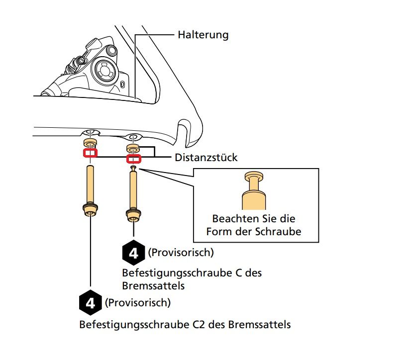

Ich berichte mal von einem weiteren Problem: Bei Dura Ace und Ultegra Di2 gibt es wohl seit geraumer Zeit Lieferprobleme bei den kurzen Schrauben (C2) zur Befestigung des Adapters für den Bremskolben bei 160mm Scheiben (mitgeliefert wird die mittlere Größe 25mm meine ich). Aktuelle Lösung scheint nur zu sein eine normale C Schraube zu kaufen und den Sicherungskopf abzutrennen.
Das vorübergehende Einfügen eines weiteren Distanzstücks ( angepasste Beilagscheibe) hilft möglicherweise....
Ja, auch eine gute Möglichkeit - je nach dem was man gerade verfügbar hat und womit man sich wohler fühlt.

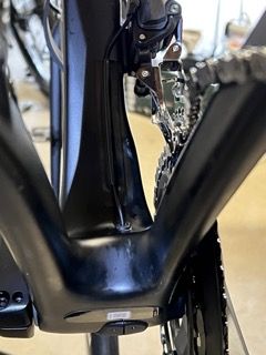

Ich war ja zunächst skeptisch, ob sich die Investition in das Canyon GP7006-01 Zugführungsset lohnt , aber nachträglich muss ich sagen: klare Empfehlung. Die Abdeckung am Boden (siehe Bild) ist dadurch einfach und gut gelöst. Das Kabel zum Schaltwerk kann dann auch sehr gut rausgeführt werden. Auf dem Bild auch noch zu sehen: Lochstopfen von Amazon (wo das Umwerferkabel in den Rahmen geht) und Kabelkleber Set von Shimano zur Außenverlegung. Sieht doch ordentlicher aus als ich dachte. Insgesamt war der gesamte Einbau einfacher als ich dachte, aber hat trotzdem recht viel Zeit gekostet - gerade wenn man das erste Mal Disc Brakes etc macht.
