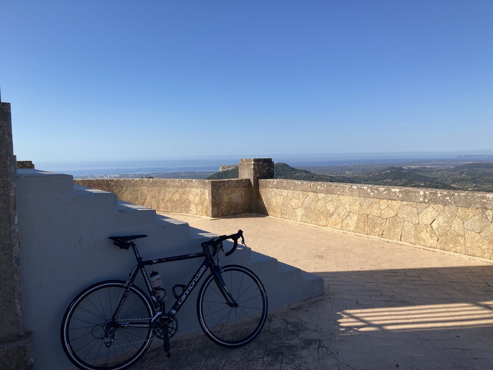

Ich hab die Neuen mit Schnellspanner. Mit 23mm vorn, 25mm hinten taugen sie mir voll.Würde keine 15 mm Felgen mehr kaufen. Sehe gerade ok sie haben 18 mm neu. Aber was soll die alten 15 mit felgenbremse und SteckAchsen?

Schönes Teile. Stimmen die unter 1400 Gramm ? Könnte ich auch schwach werden.Ich hab die Neuen mit Schnellspanner. Mit 23mm vorn, 25mm hinten taugen sie mir voll.

Meine haben 1335g. War positiv überrascht. Kannte ich von Mavic andersSchönes Teile. Stimmen die unter 1400 Gramm ? Könnte ich auch schwach werden.
