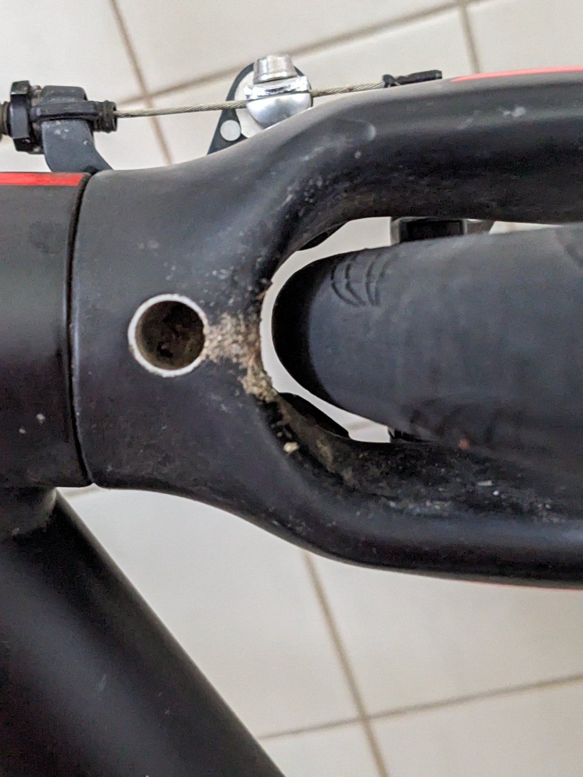

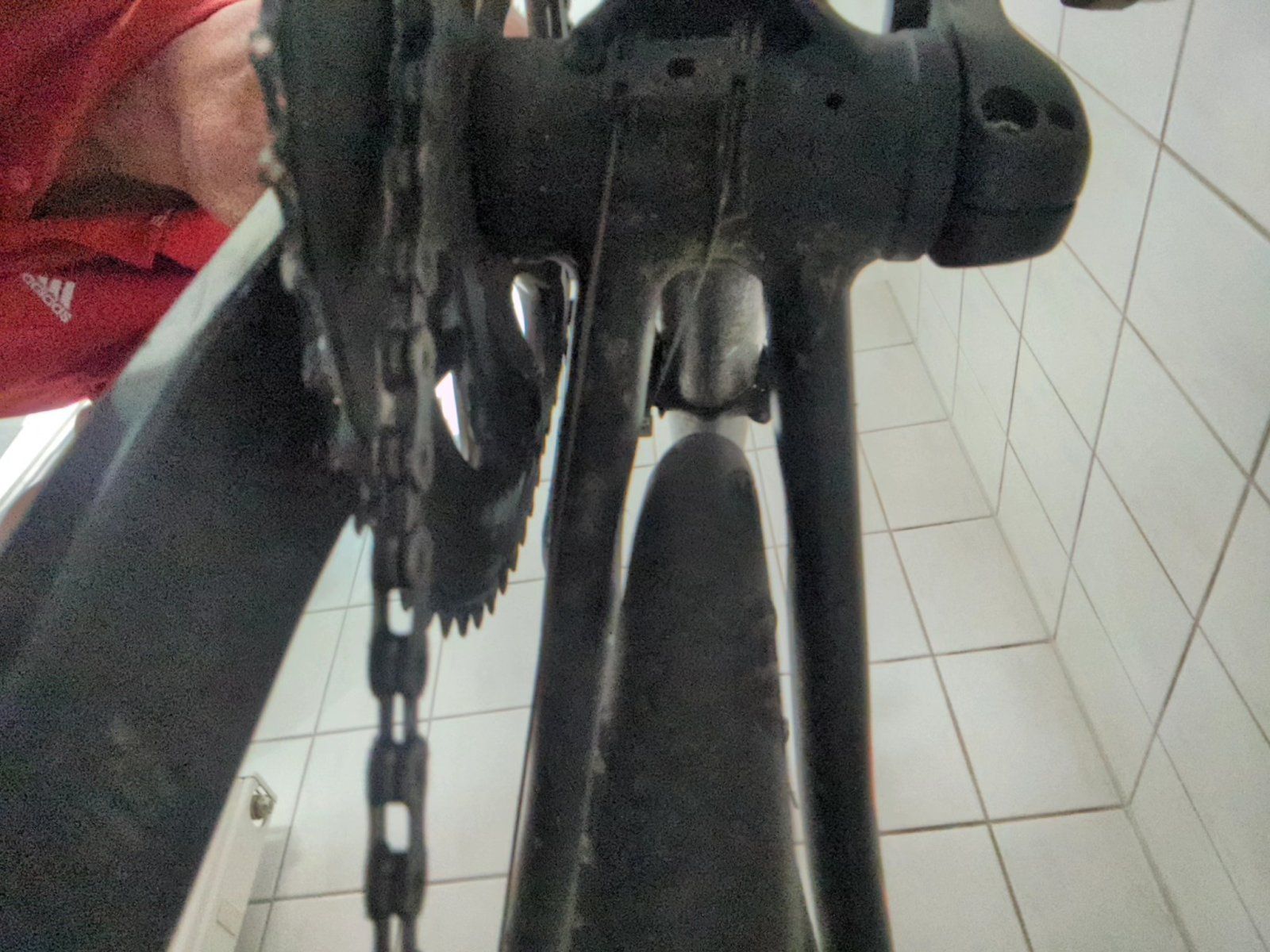

Zonda's FĂĽrchte, die sind zu schmal - fahre v28/h30mm am Aspin (offiziell geht nur 25, aber das passt gerade noch) und Freigabe mit 109 ist auch wenig.

Schon mal nach Schleifspuren vorne an den den Innenseiten der Kettenstreben geschaut?
wenn ich das lese, werd ich nat kribbelig und geh neu schauen. Aber hab schon genau hingeschaut.
Aber am engsten ist es an der Gabel oben - da sind nur noch so 3mm frei - das ist schon grenzwertig.
Die Reifen sind ja auf der schmalen Felge nicht wirklich 28/30mm breit, das ist auf der Seite dann so je 1-2mm mehr als vorher
Wollte hier noch zeigen...
Breite ist kein Thema. Nur Höhe bei der Gabel.
Man muss es auch bissi durch die Bremse würgen beim Ein-/Ausbau, aber auch das geht ohne größere Gewalt.
Den 30er eben noch mal gemessen - 28,53 breit.
