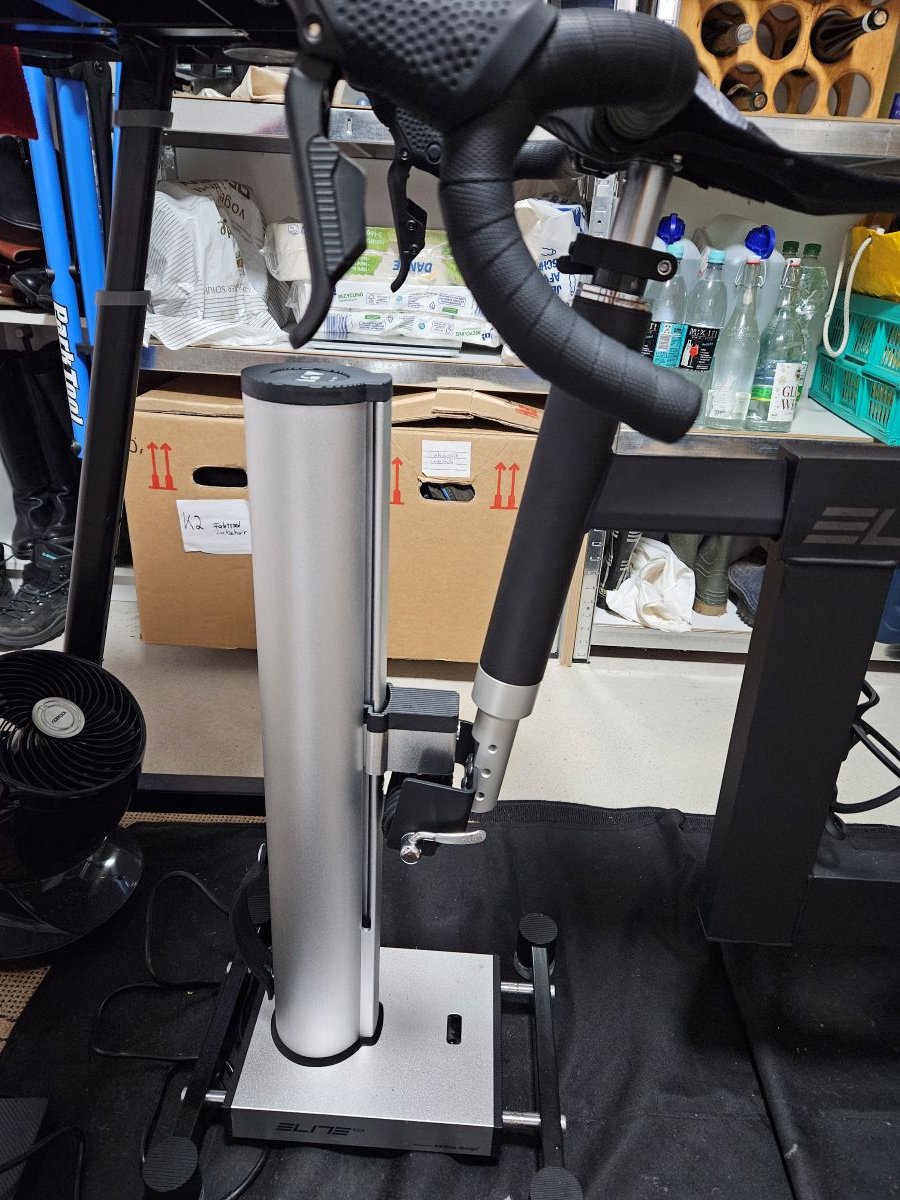

Zwischenzeitlich möchte ich mir eine Halterung für den Wahoo Climb bauen und hätte gerne mal eine Maßbasis dazu. Meine Frage deshalb an Euch Elite Trainer Nutzer:
Steht das Oberrohr des Square bei Elite Trainern wie z.B. dem Justo "im Wasser", also horizontal, oder ist es leicht in eine Richtung geneigt?
Hab' gerade die Wasserwaage aufgelegt - ist gaaanz leicht nach vorne geneigt (1/4 der Libelle der Wasserwaage ist ausserhalb der Markierung), hängt bei mir am Rizer.

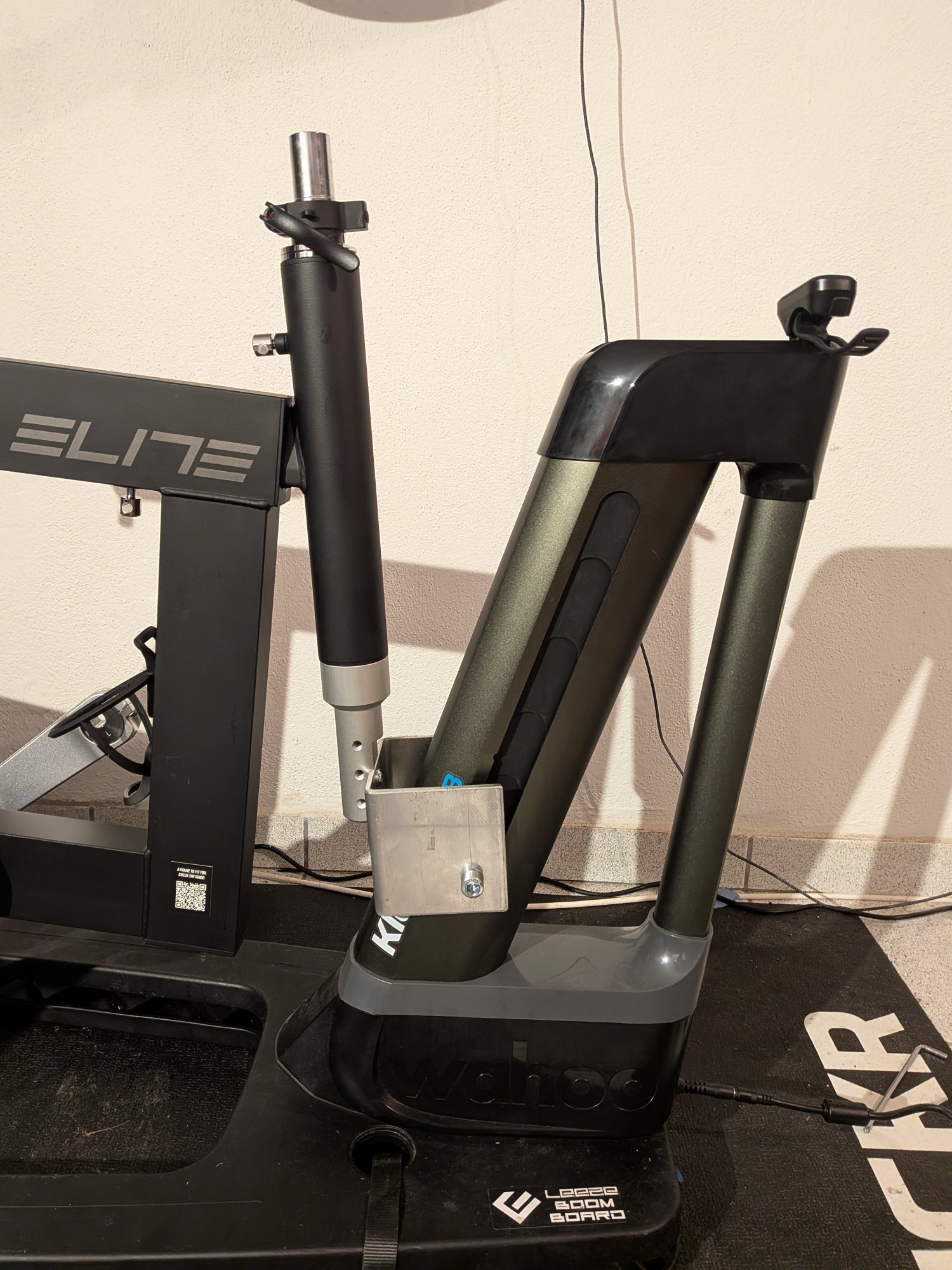

Ich habe Mal einen schnellen Mockup gemacht...
Um die Hebelkräfte möglichst gering zu halten passe ich die Maße noch etwas an und anstatt Alu möchte ich Stahl verwenden, aber grundsätzlich funktioniert Square mit Climb. 🙂

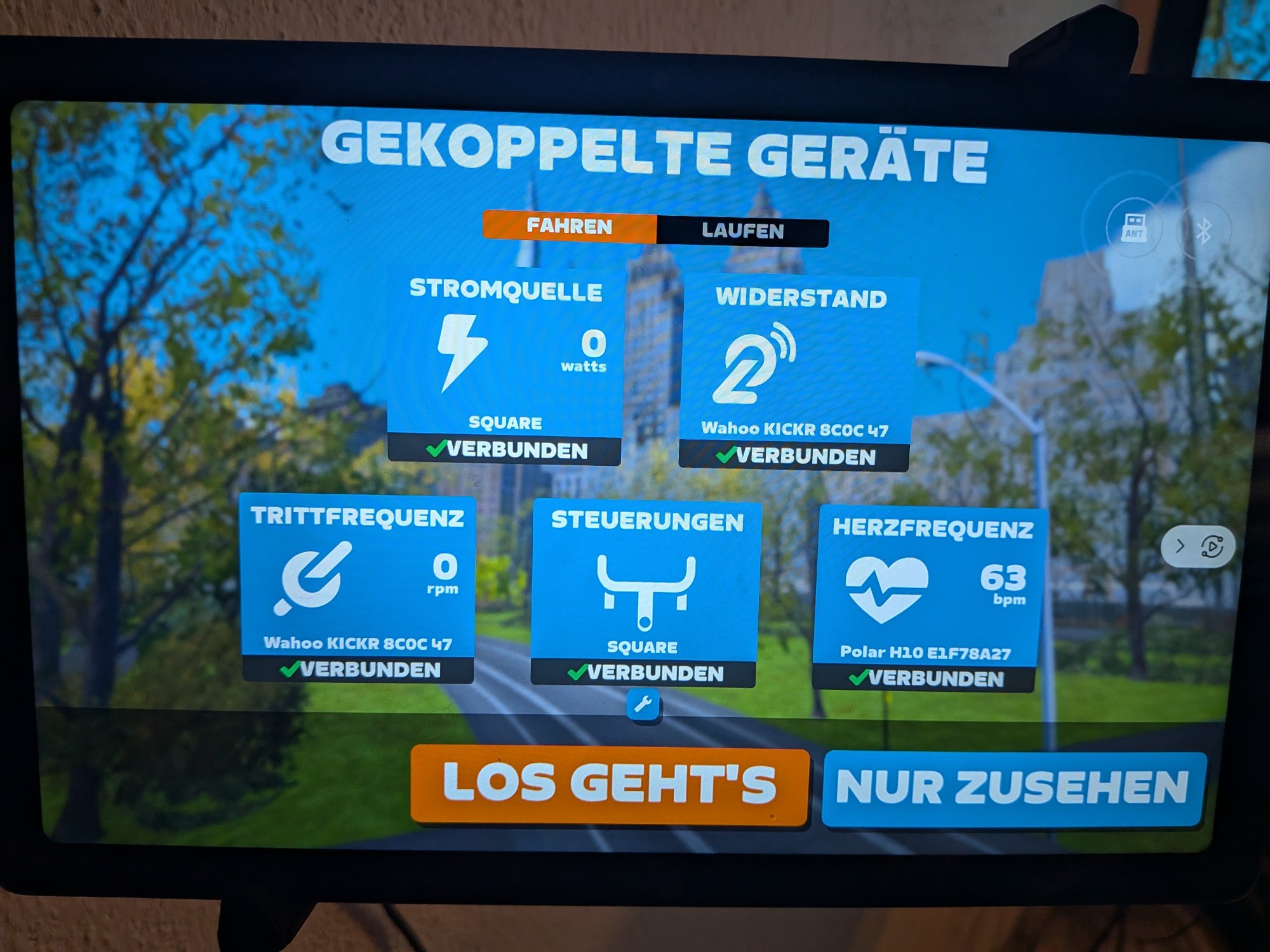

Ich habe eben mal das schöne Wetter genutzt und den Square in Verbindung KickrV5/Cllimb in Zwift angetestet.
Leider war das heute noch nicht ganz so erfolgreich.
Wenn man im im Menü bei "Widerstand" den Kickr koppelt wird der Climb wie gewohnt geregelt, aber dann hat die Steigung keinen Einfluss auf die zu tretende Leistung hat und man fährt man im Prinzip dauerhaft eine Leistungsstufe. Diese kann man dann mittels der Schaltung des Square beeinflussen.
Alternativ koppelt man beim "Widerstand" den Square und hat somit das geregelte Höhenprofil, aber der Climb bewegt sich nicht.
Dummerweise hatte ich alle anderen Sensoren wie HR, Steuerung, Trittfrequenz (ohne Bridge über die Companion App) mit gekoppelt. Vielleicht hätte ich das - so im Nachhinein gesehen - erstmal nicht machen sollen. Zumindest kann ich auf dem Edge 530 den aktuellen Gang anzeigen lassen.
Mein akktuell abschließendes Urteil:
