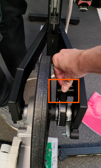

Ich habe wegen des Problems ein Ticket bei Elite aufgemacht und binnen weniger Stunden eine Antwort mit Bildern bekommen, wie man das lösen kann. Hat auch funktioniert.

Hallo Alexander, mich würde interessieren, was Elite dir gezeigt hat zur Lösung.

Hallo Christian,
Gerne.
Dieses Bild kam von Elite mit der Anweisung durchaus fest da drauf zu drücken. Es könne nichts passieren. Dadurch biegt sich die ganze Baugruppe leicht und das Schleifen war weg.
VG Alexander

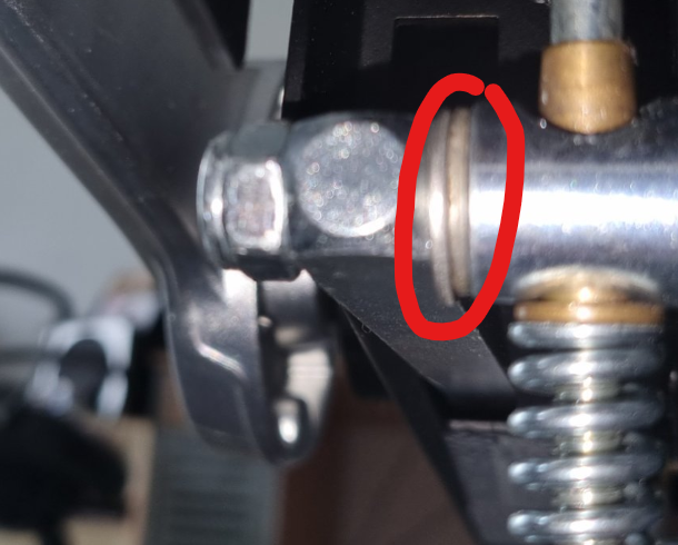

Wir haben das mit einer 20Cent Unterlegscheibe gelöst. 😉
Klingt gut. Kannst Du bitte mal ein Bild machen? Dann setze ich auch eine U-Scheibe ein.
Es geht an sich nur darum dir zu zeigen, dass das beschriebene Problem im Ergebnis den Riemen schräg zieht.
Das wird beim Freilauf treten weit mehr sichtbar.
Beim treten merkst du "nur" das Schleifen
