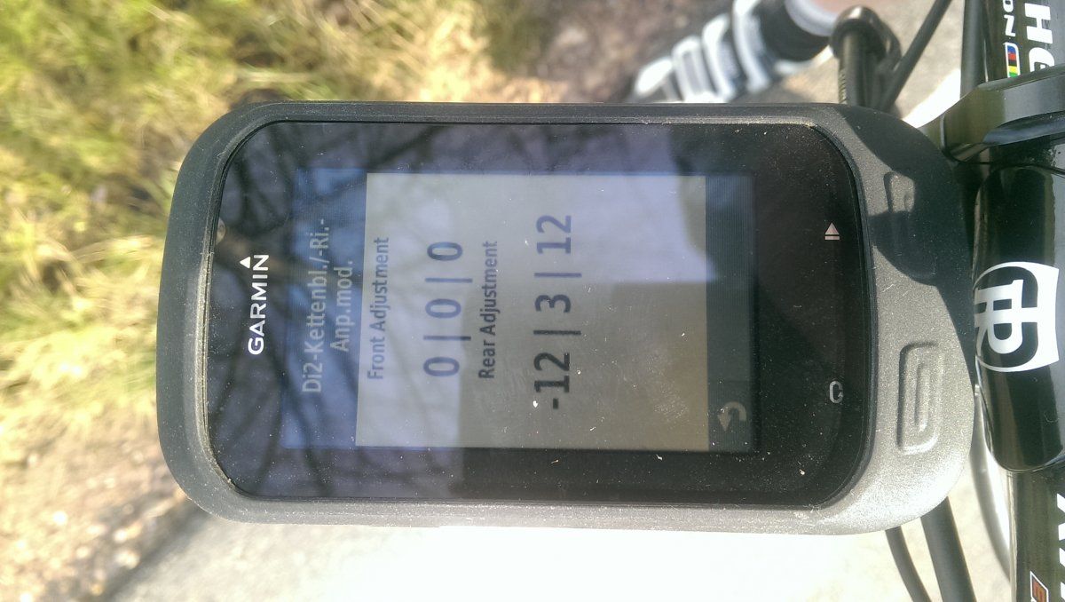

Hallo
ich weiss nicht aber irgend wie gehört das hier hin ;) glaube ich, was will der Edge mir damit sagen? siehe Foto
bin stoltzer besitzer von di2 und diese meldung ist im display aufgetaucht wer weiss was zu tun ist ??
hast du einen Di2 Fly Transmitter am Rad ?
wenn ja, bzw dürfte so sein , dann kannst du dir damit die aktuell gefahrenen Gänge im Display anzeigen lassen
Hallo
Dieser Menupunkt wird in der Regel im Edge angezeigt wenn man den Knopf für ein paar Sekunden am vorderen Verteiler gedrückt hält.
Du kannst dann das Schaltwerk einstellen, im Edge wird Dir die aktuelle Stellung angezeigt. In deinem Fall könntest Du das Schaltwerk für jeweils 12 Klicks in Richtung links und in Richtung rechts feinjustierten. Aktuell steht es bei Dir bei "3". Am Umwerfer kann man nichts einstellen daher die Anzeige 0 - 0 - 0.
Kam bei mir auch schon vor, das ich das Menu angezeigt bekam obwohl ich das Knöpfchen am Verteiler nicht gedrückt hatte.
Alles klar war nur einwenig verwundert was das ist jetzt verstehe ich.
Ja ich hab Di2 Fly Transmitter
Danke euch:bier:
