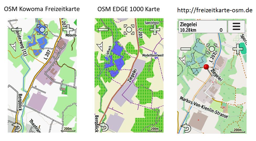

Gibt es irgendwo Screenshots, wie die Karte auf dem Edge aussieht?

Die Karte sieht auf dem Edge etwa so aus wie am PC.
Du kannst dir beliebig viele Karten von Kowoma runter laden und installieren, sie ergänzen sich an den Schnittstellen, musst sie halt nur im Kartenmenu aktivieren.
