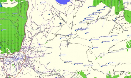

Noch einmal eine Frage zu der Fahrradkarte: Wird diese mit Schummerung angezeigt?
Nein. Wäre m.E. auch ein bisschen viel erwartet für ein OSM-Derivat. Ist ja keine amtliche topographische. Zwei Screenshots vom 1000 aus der Woinemer Ecke und einer aus Basecamp rund um Deutschland höchsten Berg, da sollte doch Schummerung zu sehen sein, wenn es eine gäbe:
