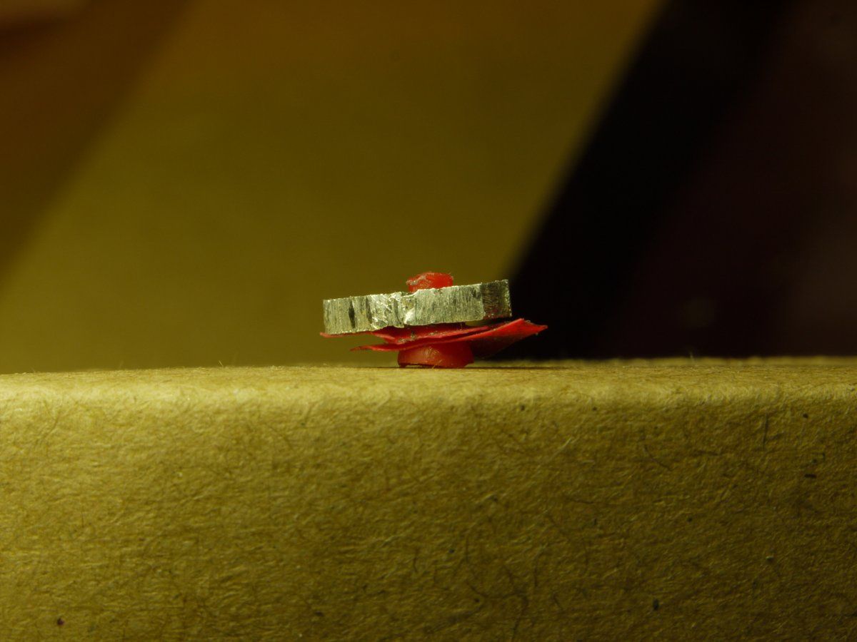

So, meine Schalter-OP ist jetzt auch durch, angesichts Schnee und erkältungsartigen Symptomen habe ich gestern einen etwas umfangreicheren Bastelnachmittag eingelegt. (und nebenbei mit dem Makrokonverter herumgespielt, Weißabgleich ist leider nicht konsistent)

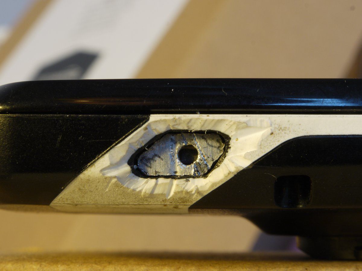

Aus Aluminiumresten (Baumarktprofil, 1,5 mm) ein einigermaßen passendes Insert als Führung gesägt/-bohrt/-feilt (wunderbares Material für solche Anlässe) :
Dazu passend ein Stößel, ein kurzer Abschnitt aus so einer Art wiederverschließbarem Kabelbinder, von denen ich jedes Jahr zwei bei der Startnummernausgabe der örtlichen RTF-Serie bekommen (einige Leser werden das wiedererkennen), hier noch nicht endgültig abgelängt. Bohrung natürlich passend zum Stößel, nicht anders herum:

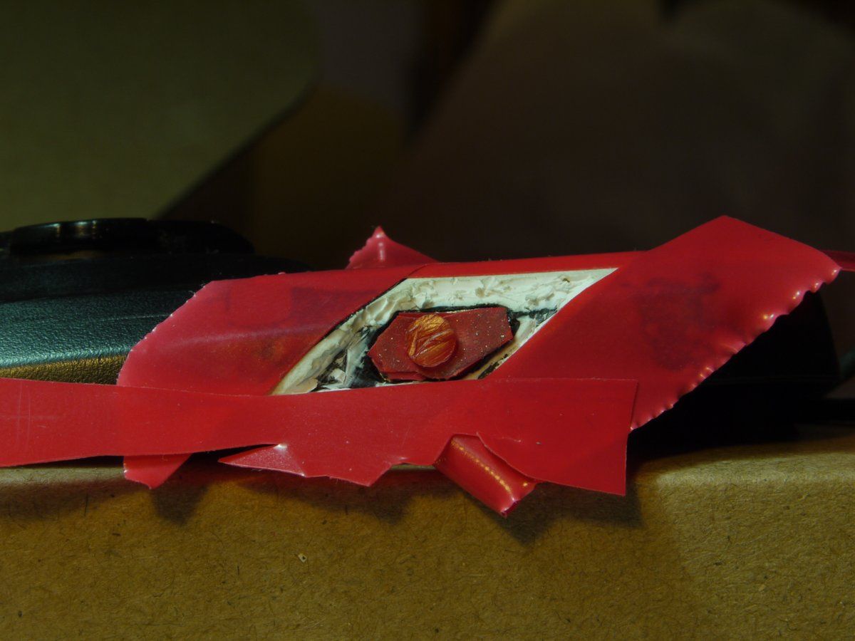

Dazu zwei Lagen halbwegs zugeschnittenes Isoband, um etwas Luft zwischen Sugru und Alu zu bekommen:

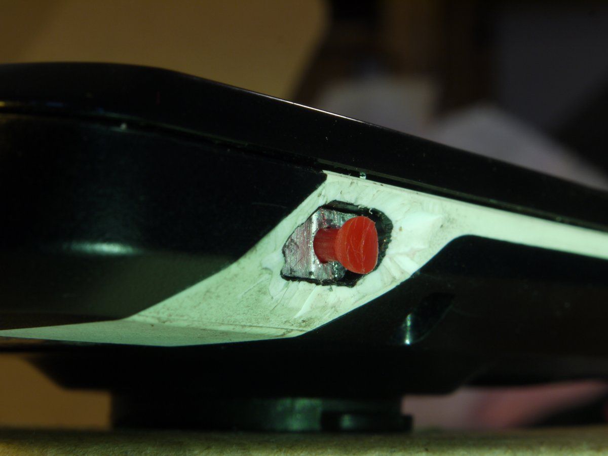

Sauber (?) abkleben, Stößel ist inzwischen präzise abgelängt, das Alu-Insert klemmt halbwegs fest in Position, ist aber bisher nicht verklebt um es ggf noch etwas in Richtung Schalter drücken (es hat noch etwa einen halben mm bis es bündig mit der Innenwand ist, der Hub des Tasters ist kleiner)

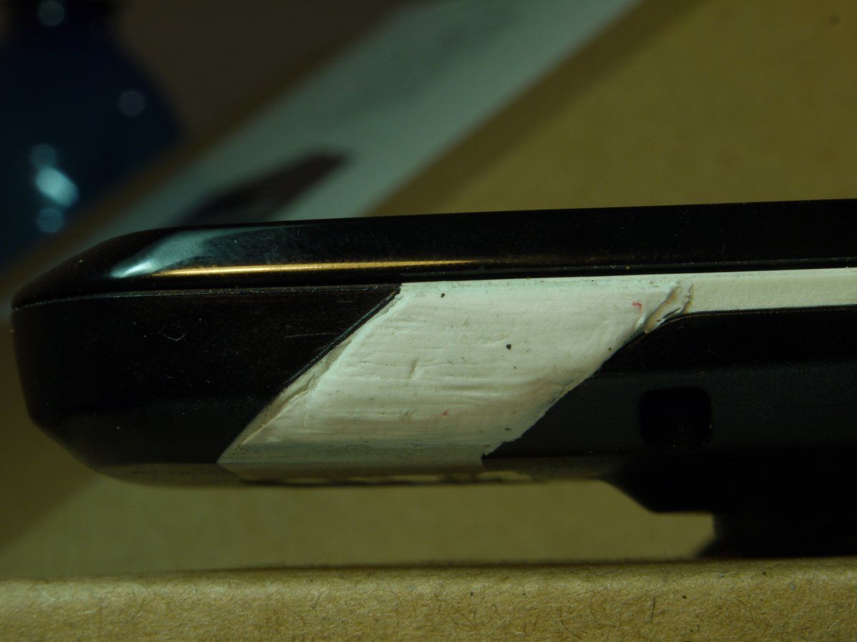

Nach dem Aushärten sieht es jetzt so aus, und funktioniert. Man bekommt leider kein gutes taktiles Feedback, aber einen hard-reboot habe ich schon hinbekommen, womit alle Muss-Kriterien erfüllt sind (das ist jetzt anders rum als auf den bisherigen Bildern, die schlecht passende Vorderkante links korrespondiert mit der schlechten abkleben der rechten Kante im vorigen Bild)
Da überlegt man sich ja direkt, ob es nicht besser ist vorbeugend eine dünne Schicht Sugru darüber zu packen. :confused:
Das langsame Zerbröseln ist nicht das einzige Problem des Originalgummis: bei mir war vor ziemlich genau einem Jahr der Stößel des Originals (direktes Bestandteil der Spritzgussform) bei einem übereifrigen Rebootversuch am eigentlichen Taster vorbeigerutscht und seitdem ging es über 12 Monate langsam abwärts. Das Stößelproblem würde man mit einer zusätzlichen Schicht wahrscheinlich eher ver- als entschärfen.
Sieht doch gut aus! Vermutlich ist das Betätigen des Schalters bei deiner Lösung etwas leichter. Bei mir muss man richtig Kraft aufwenden, dafür ist die Reparatur optisch weniger auffällig. Aber egal, Hauptsache dicht und läuft!
