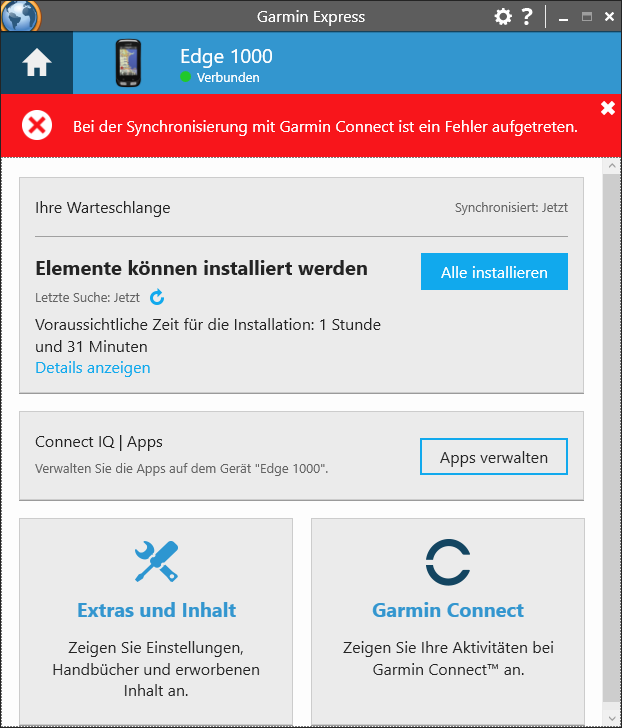

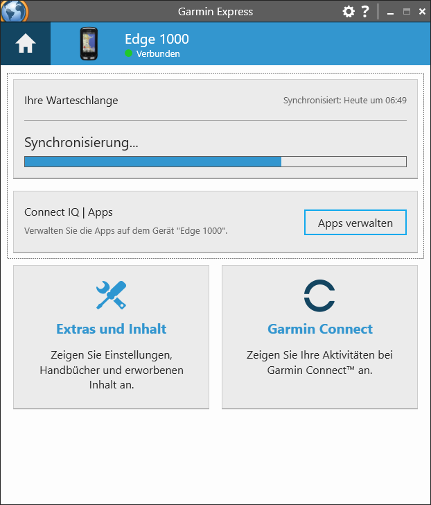

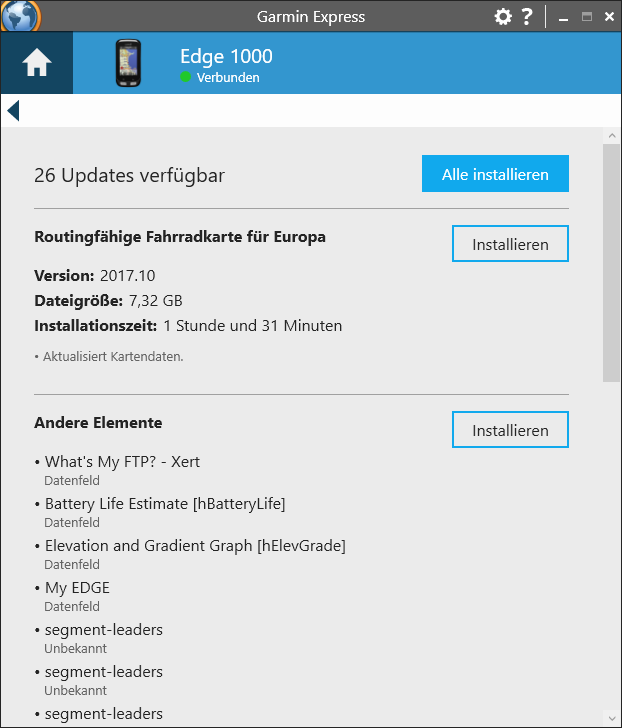

Hat jemand bei euch Probleme mit dem Edge 1000 und der Sync über Garmin Express? Im Garmin US-Forum schreiben einige über Probleme z.B. mit der Fenix und der Sync beim Update der Europa-Karte, anscheinend haben seit knapp 10 Tagen mehrere Leute das Problem und Garmin hat noch nichts daran geändert. Die Screenshots zeigen, wie es bei mir aussieht. EdgeFehler1.png EdgeFehler2.png EdgeFehler3.png
Edit:
Die Syncronisierung hängt bei mir ziemlich lange, dann kommt die Fehlermeldung und auch ein manuelles Auswählen der Updates ohne Kartenupdate führt zur Fehlermeldung. Am Speicherplatz kanns nicht liegen, da sind 4,4GB intern frei.
Die Fehlermeldung bei dem Karteninstallationsproblem bei der F5 ist aber nicht „Bei der Synchro ist ein Fehler aufgetreten“, sondern „Karten konnten nicht installiert werden“ (oder so ähnlich, hab‘s drei Tage nicht mehr probiert). Das Update taucht inzwischen auch nicht mehr auf. Garmin bastelt wohl im Hintergrund.
