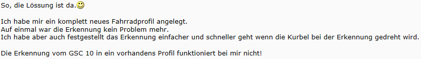

Danke für eure Hilfsbereitschaft und Beiträge zur Fehlereingrenzung.
Ich habe bereits alle Sensorprofile gelöscht und habe den Garmin Edge 1000 zurückgesetzt - mehrfach und in allen denkbaren Richtungen, siehe oben. Nach dem Zurücksetzen habe ich sowohl mit den Default-Aktivitätsprofilen versucht, die Sensoren hinzufügen, als auch mit neu-angelegten Dummy-Profilen.
Drehen von Kurbel und Hinterrad in allen Richtungen inklusive.
Garmin Edge 1000 erkennt GSC10 Geschwindigkeits- & Trittfrequenz-Sensor nicht mehr
Was ich bereits versucht habe:
GSC10 blinkt grün/rot
Ich werde versuchen, den GSC10 zuhause mit der Forerunner 235 Laufuhr zu verbinden.
Sollte das klappen, geht der Garmin Edge 1000 zurück :-(
Wäre ein wenig komisch, weil wenn er alles andere erkennt, kann es eigentlich kein Problem mit der ANT-Hardware sein. Das Sensor-ANT-Profil ist Software, das sollte mit den Firmwaredowngrades und Resets ausgeschlossen sein. Aber dass gleich zwei GSC-10 ausfallen? Bin gespannt, was Du berichtest.

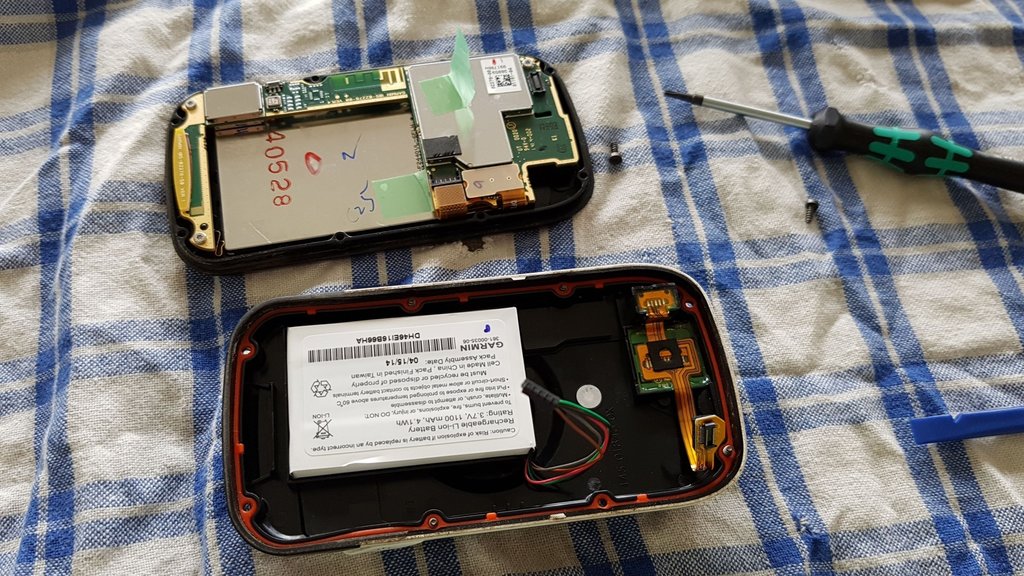

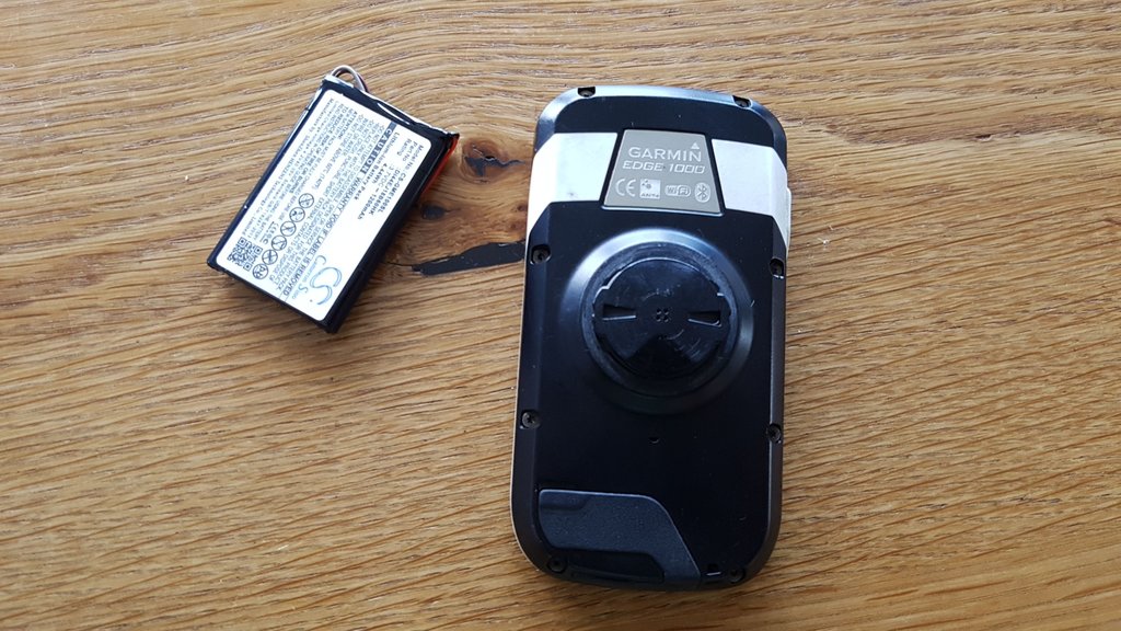

Hab dann mal nach 3 Jahren den Akku gewechselt. Ist simpel. Allerdings sollte man einen Lötkolben bedienen können, um die Lautsprecher Kabel zu befestigen, oder man muss halt die alten abschneiden und dann die neuen irgendwie dran fummeln. Mit dem Lötkolben geht das besser. Habe für den Wechsel keine 15 min. gebraucht. Das Aufwendigste ist den alten, festgeklebten Akku los zu bekommen, ohne was kaputt zu machen.

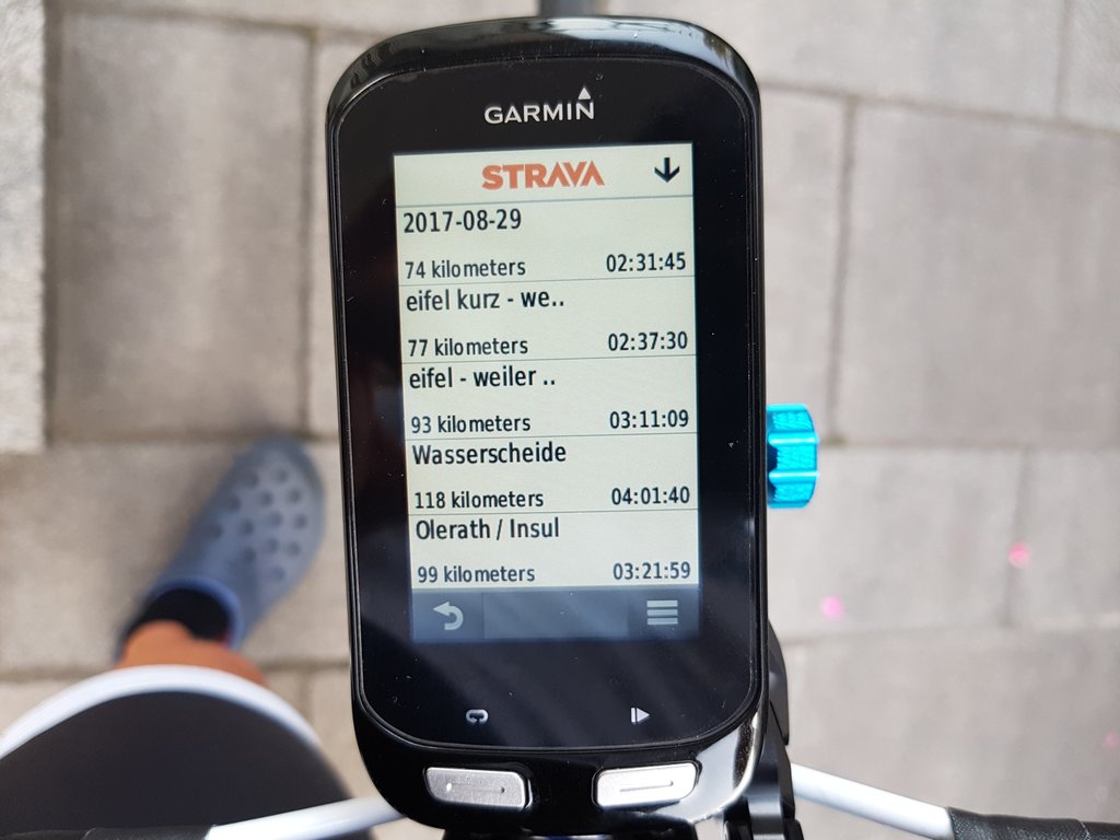

Endlich, die APP Strava Routes ist genial für den Edge umgsetzt.
Hier mein Erfahrungsbericht!!!
Die in Strava geplante Strecke wird 1zu1, ohne Neuberechnung im Edge und möglicher Abänderungen durch den Edge, als Strecke im Edge übernommen und natürlich auch angezeigt-> Endlich!
Beim Abfahren der Strecke werden auch die Strava Segement mit berücksichtigt
-> Klasse!
Auch werden die Abbiegehinweise, die in Strava bei der Streckenerstellung generiert werden, entsprechend im Edge eingeblendet -> Starke Umsetzung in dieser APP.
Das klingt gut! Muß ich probieren ;-)
Die Strava Segmente werden trotz aktiver Navigation auf dem Gerät angezeigt und verarbeitet?
Da ich im Wald unterwegs war, und ein kurzes Teerstück, mit Start eines Segmentes dabei war, konnte ich es nicht komplett testen; aber der Startpunkt des Segements wurde aktiv im Edge eingeblendet, und in der Kartenansicht war der Abstand/Zeit zur Bestzeit aktiv!
