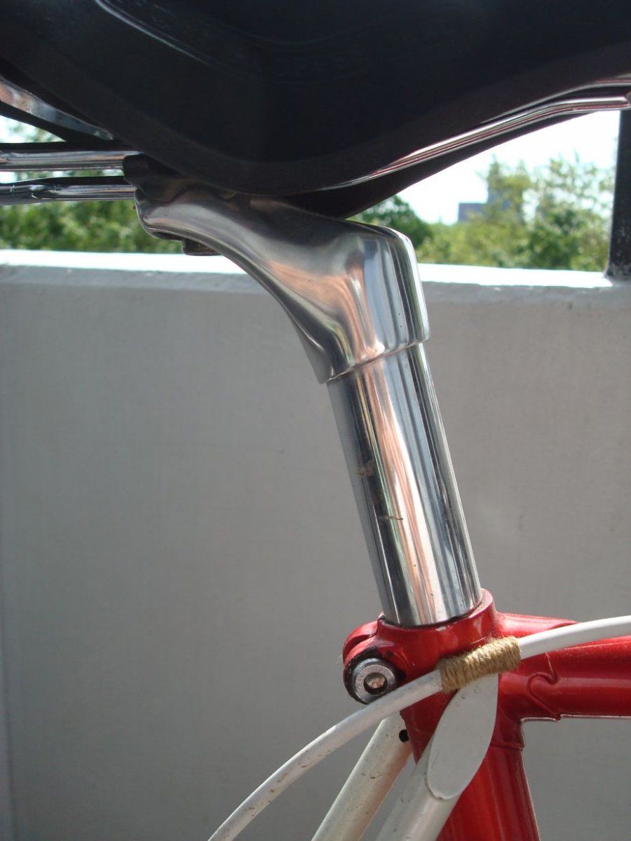

Meine Stütze hat 27,2 - rein passt sie, aber sehr, sehr stramm, allerdings auch nur trocken mal eben eingesetzt - eventuell hilft nacharbeiten.

Dann stimmt das Maß 27,2mm doch. Da hatte vielleicht mal einer eine kleinere Stütze drin oder Deine Stütze ist vielleicht nicht mehr ganz taufrisch und hat ein paarRiefen drin...

Danke - ihr seid die coolsten - ich hatte beim Einsetzen der Stütze schon das Gefühl, dass sie sich leicht verhakt. Dank euren Tipps, habe ich mir das nochmal angesehen. Und siehe da, der Schlitz am Rahmen (oberes Ende Sattelstütze war oben enger als unten, also doch schön zusammengewixt wegen dünnerer Stütze (??). Ich habe also leicht am Schlitz mit einem "Schlitzdreher" gerichtet. Und nu:
