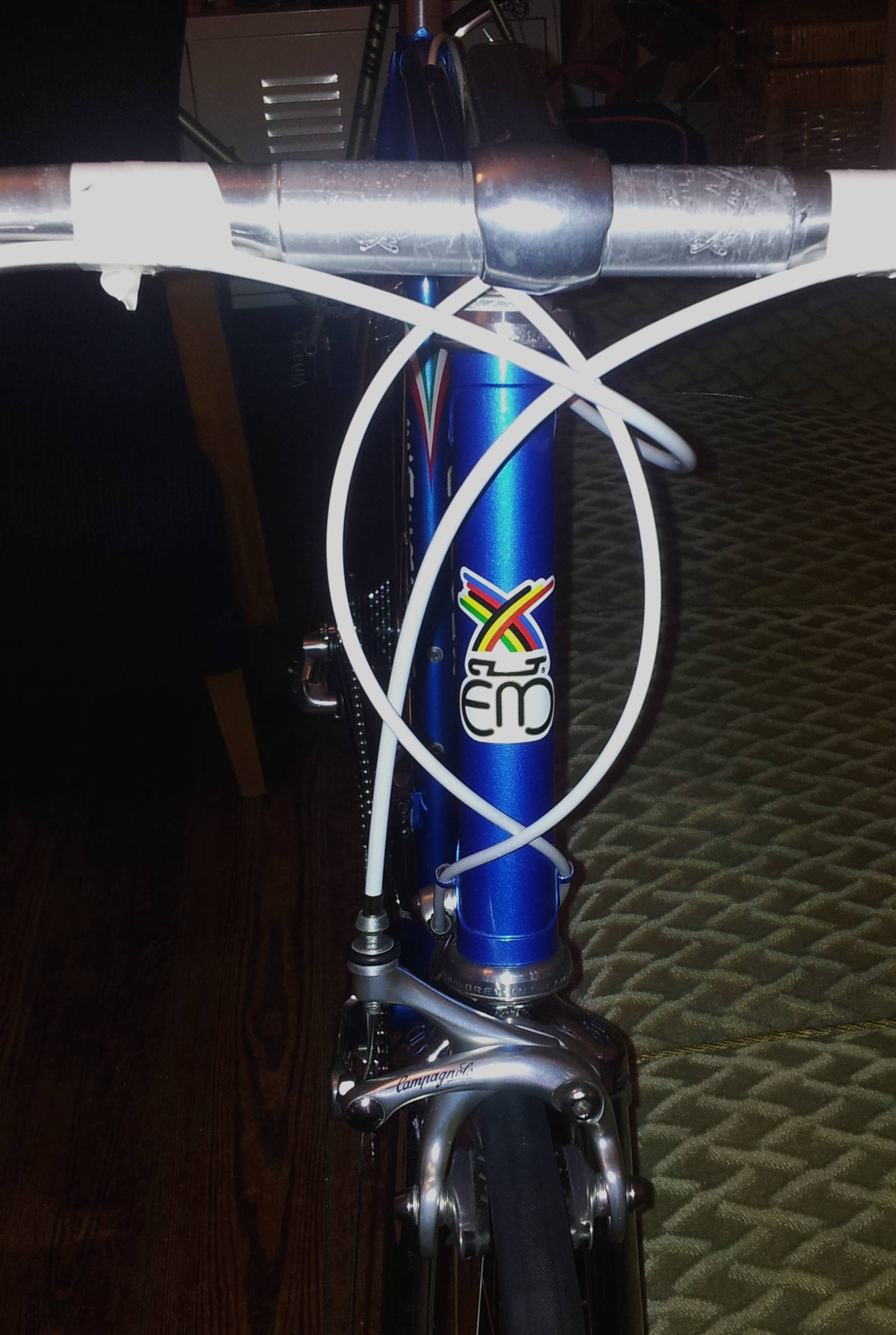

Ich habe mich mal an die Zugverlegung gemacht. Hier ein überbelichtetes Bildchen. Irgendwelche Einwände?

Die gezeigte Schaltzugverlegung kann ungünstiger nicht sein:
Die Verchromung am Steuerrohr wird bald weggeschliffen sein, und die untere Lagerschale des Lenkkopflagers hat nach 500 km die ersten Abdrücke.. .

...und was ist da an der Zugführung anders als hier zum Beispiel? Verstehe ich nicht, kläre mich bitte auf... Das ist doch eher ein allgemeines Problem moderner STI's/Ergo's. Okay, die kleinen Röhrchen am Steuerrohr wie an dem Eddy sind vermutlich praktischer, aber weder an alten noch an aktuellen Stahlrahmen Standard. Außerdem haben die auch Nachteile (z.b. engerer Radius der Zughüllen).
Und über die Qualität des Chroms kann ich mir anhand der Bilder kein Urteil erlauben. Hast du so ein Miyata schon mal live gesehen oder was veranlasst dich zu solcher Skepsis? Würde mich mal interessieren, denn auf dem Bild hier finde ich das Rad richtig hübsch (wenngleich ich ein Miyata nicht mit Campa, sondern Shimano ausstatten würde und mir die schwarzen Naben/Schnellspanner nicht zusagen).
Sorry für OT!!!
Die Zuganschläge sind an dem Rad im Bild oben höher angebracht, und die Seilzüge sind kürzer.
Dadurch wird das Problem entschärft.
Man kann die Züge auch nach "italienischer Art" verlegen:
Schaltzug rechts in den linken Zuganschlag und umgekehrt.
Die Züge werden dann unterm Unterrohr gekreuzt. Die Radien sind dann weniger eng,
und es gibt keine häßlichen Schleifspuren am Steuerrohr. Wird seit zig Jahren so gemacht,
aber einige Hersteller kennen das wohl noch immer nicht.

Hast Du dir die Räder mal angesehen?
Ausserdem sieht die Zugverlegung bei den Miyatas so aus, dass die Züge unter dem Unterrohr gekreuzt sind, also genau wie Du das beschreibst.
Also, um das nochmal kurz auf mein Anliegen umzubiegen, es ist ok wenn ichs so mache, aber man könnte die Züge auch direkt, ohne Bogen durch die Ösen verlegen.
Ich habe das ausprobiert und finde das nicht schön, dass das Emblem dann so verdeckt ist, wenn man von vorn drauf schaut. Was ich machen könnte, wäre die Züge über Kreuz zu legen, wie wie der Profiamateur. Italienischer Stil sei das, sagt der Sparkassendirektor?
Gibt das keine Einbußen reibungstechnisch? Dann würde ich das vielleicht machen. Oder einfach so lassen, wie es ist. Find ich auch nicht blöd.
Auf jeden Fall muss ich jetzt erstmal los nen neuen Schaltzug kaufen, den letzten hab ich mir beim Zughüllen ablängen abgeknippst. Schiet!
Jupp, das sieht sehr danach aus, daß sie gekreuzt sind an dem Miyata. Mache ich auch so, wenn die Radien eng werden (z.B. an meiner Gazelle Lenkerend-Schalthebel oder am Fondriest).
Italienisch macht man eigentlich nur wenn "mit ohne Ösen".
Deine Züge schauen irgenwie krumm aus. Normalerweise sind die Schaltzüge komplett symmetrisch und die Bremszüge sind vor den Schaltzügen. Der für die HR-Bremse vor allen anderen.
Idealerweise kreuzen sich dann die Bremszüge auch noch direkt mittig unter dem Vorbau. (Dh. eine Hülle kannst Du auch auch noch kaufen, da Deine für die VR-Bremse zu kurz ist ;))
(...) Auf jeden Fall muss ich jetzt erstmal los nen neuen Schaltzug kaufen, den letzten hab ich mir beim Zughüllen ablängen abgeknippst. Schiet!
Haha, das kenne ich. Ist mir auch schon passiert. Ich würde es dobbeld kreuzen - aber nicht so wie u, zweimal vor dem Steuerrohr, sondern einmal vor dem Steuerrohr, einmal unter dem Unterrohr. Das sieht aufgeräumter aus. Schau aber vorher, ob das mit den Zugaschlägen hinhaut und der Zug zwischen Gegenhalter und Führung unter dem Tretlager nicht zu sehr am Unterrohr schleift.
