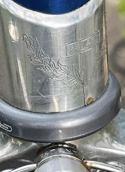

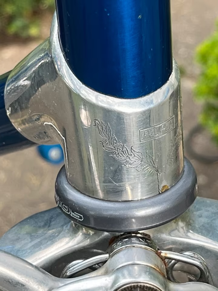

Einen habe ich gefunden, in der unteren Steuerrohrmuffe:

Mein BIANCHI XL Evo II hat an der gleichen Stelle auch einen RIss, deshalb fahre ich es, verkaufe es aber nicht. Ich hatte eine Zeit lang einen Kleber als Markierung angebracht, um zu beobachten, ob der weiter geht. Da ist aber nichts passiert. Ärgerlich ist so etwas trotzdem und verkaufen sollte man es nicht, ohne ausdrücklich darauf hinzuweisen, finde ich.
Oftmals passiert das wohl durch das Einpressen des Steuersatzes…
So ein Riss ist schon Kacke aber hat jemals einer gesehen das so eine Muffe komplett bricht?
Ich noch nicht und ich halte den Riss auch nicht für sonderlich gefährlich
Die Alu Rohre sind bei ALAN ja eingeklebt heisst es in die Muffen aber steckt der Steuersatz unten jetzt in der Muffe oder im Alu Rohr ? Weiss das jemand ?
Bei den Alan Rahmen ist das eine ganz typische Schwachstelle.
Das ist mir schon klar, nur was passiert wenn man es nicht beachtet?
Grundsätzlich eine gute Frage, ich weiss es nicht.
